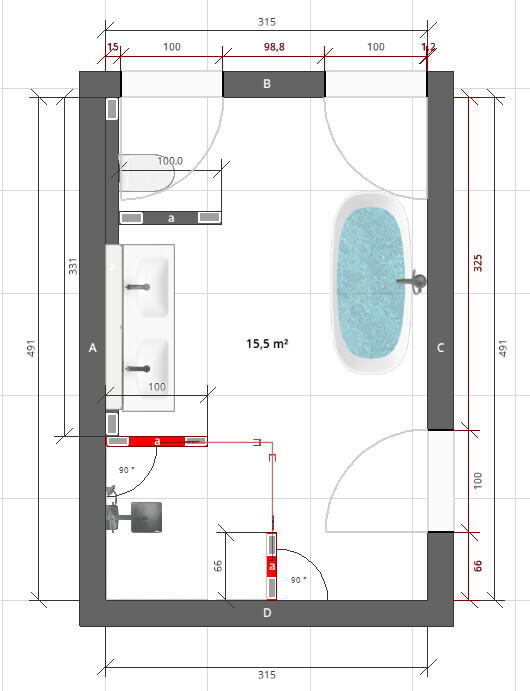

hanghaus202321.04.23 08:25
Ich habe es mal so ähnlich wie für mich visualisiert. Gefällt mir auch ganz gut. Da man beim Eintritt ins Bad nicht direkt auf die Trennwand der Dusche schaut.
Grundriss eines Badezimmers: zwei Waschtische links, Badewanne rechts, Tür geöffnet, 15,5 m².

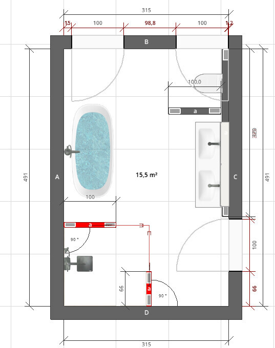

hanghaus202321.04.23 08:40
So geht es auch mMn mit der Toientwässerung in der Vormauerung?
Grundriss eines Badezimmers: linke Badewanne, rechte Doppelwaschbecken, Türen/Ausgänge sichtbar
Wie ist denn die Aussicht aus den Fenstern? Oder die Einsicht?
kbt0921.04.23 09:31
.. danke für die Grundrisse.
Der -Entwurf wirkt grozügiger. Die Duschtüren können bei Nichtbenutzung dann auch nach innen klappen und hat eine gut strukturierte Eingangsfläche, wo auch niemand gleich steht.
Die Wand unten hinter der Tür kann für Stauraum genutzt werden, Handtücher usw., sehr unauffällig integriert.
Das WC planoben rechts geht meiner Meinung nach nicht, wenn aktuell da irgendwo an der Wand planunten der WC-Anschluss geplant ist. An der Wand planlinks könnte etwas gehen, bei geschickter Ausführung von Vorbauwänden.
