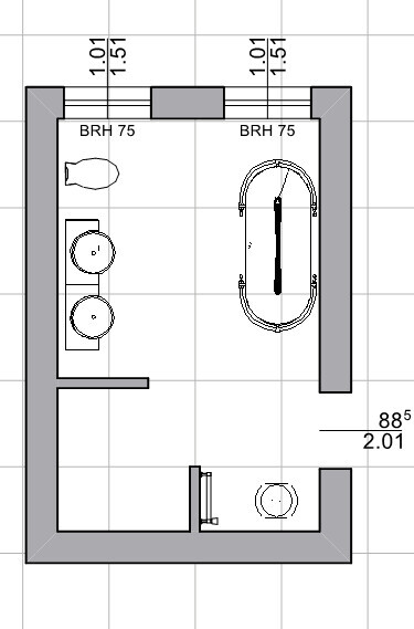

erstmal danke für eure Beiträge in den vergangenen Grundrissdiskussionen.
Lange ist es her, aber nun ist die Baustelle so weit, dass der Innenausbau bzw. die Installationen beginnen können.
Wir sind bei der Gestaltung des Eltern Bades unschlüssig. 2 Varianten haben wir vorliegen, würden aber gerne auch eure Ideen dazu hören.
Der Raum hatvdie Abmessungen von ca. 315cm x 491cm.
Gerne könnt Ihr auch ganz andere Vorschläge machen.
Hier die Beispiele zu der Platzierungen der Gegenstände.

Um den Faden mal etwas zu beleben, hab ich schnell was gemalt. Ist der Raum planlinks (bei den ersten beiden Bildern) das Kinderbad? Wie ist da die Anordnung? Vermutlich ist es besser, beide Bäder nicht getrennt voneinander zu planen.
Badezimmergrundriss: Badewanne rechts, zwei Waschtische links, Toilette unten.

Danke, aber wie bereits geschrieben ist der Rohbau und die Fassade so weit fertig. Die Fenster in dem Raum sind bodentief.

19.04.23 18:20
Von deinen beiden leider keinen ... den von @Ibdk14 finde ich wesentlich besser strukturiert.
Bodentiefe Fenster im Bad im OG konnte ich noch nie so richtig verstehen 😎
