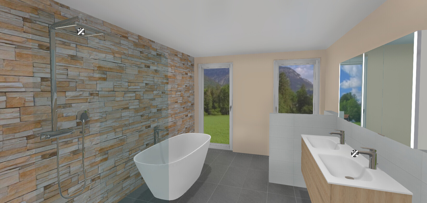

K a t j a20.04.23 13:18hanghaus2023 schrieb:
Mit den 2 Balkontüren die ins leere gehen, hat man sich viel Planungsfreiheit genommen und unnötige Kosten erzeugt. Nun darfst ja noch so unschöne Absturzsicherungen montieren.Darüber hinaus werden die unteren Glasteile mit Sicherheit recht bald zugehängt, beklebt oder sonst wie verdunkelt.H

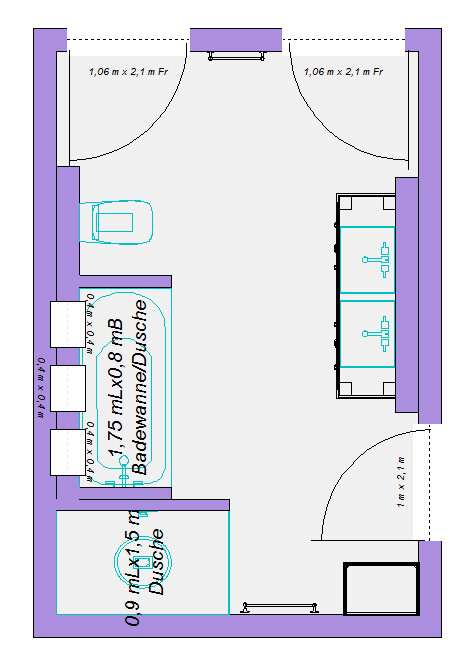

K a t j a20.04.23 18:59Herzlichen Dank für dir vielen Beiträge. Unten habe ich versucht auf eure Fragen zu antworten.
Noch ne kurze Info:
Damit es von der eigentlichen Fragestellung (Eltern Bad) nicht ablenkt, habe ich den kompletten Grundriss nicht hochgeladen. Trotzdem wurden Fragen zu Nachbarräumen gestellt, oder zu den damals hier im Forum diskutierten Grundrissen. Es ist im Endeffekt ein anderer Grundriss geworden, als damals diskutiert wurde.

K a t j a schrieb:Französicher Balkon
Also französischer Balkon? Oder vielleicht ein richtiger Balkon?
kbt09 schrieb:Das ist noch nicht festgelegt. Vielleicht wäre eine Schiebetür auch eine Option.
wie soll denn da die Eingangstür ins Bad sein?).
kbt09 schrieb:Der Raum wird noch einen Raumteiler bekommen und das Zimmer in Ankleide und Schlafbereich teilen
Und, wenn der 7x4 m Raum das Elternschlafzimmer ist .. wie soll der denn eigentlich möbliert werden?

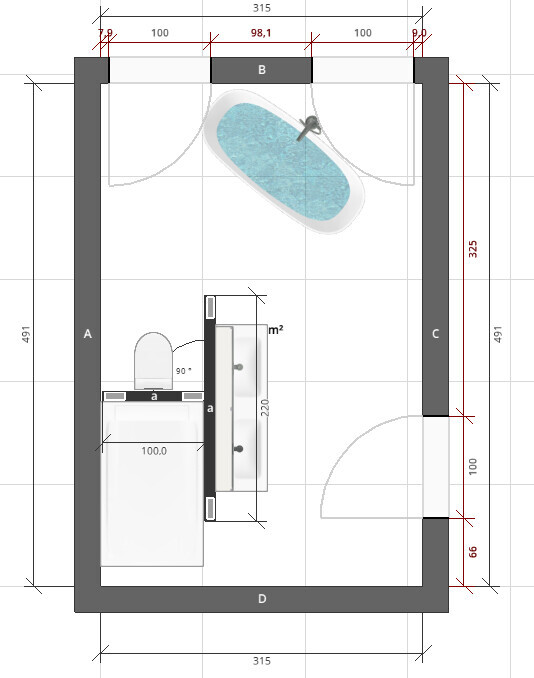

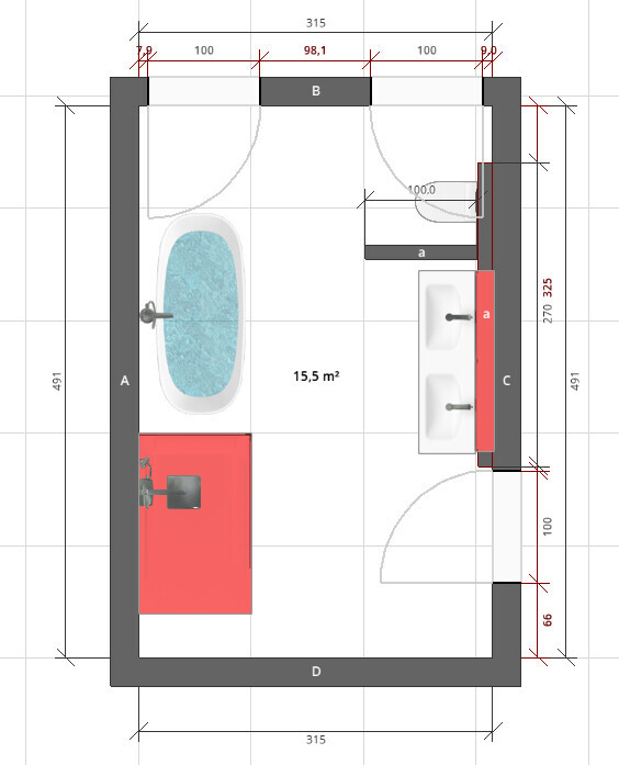

Yosan schrieb:Der Waschtisch Bereich gefällt nicht, weil zu klein und die Toilettenposition aufgrund des Abflusses nicht ohne weiteres möglich
Sehr auf die Schnelle. Aber wie wäre es so:
hanghaus2023 schrieb:Das sind bodentiefe Fenster mit französichem Balkon. Da ist kein Ausgang.
Die Fenstersituation versteh ich nicht. Hinter der Badewanne eine Tür? Wo geht die hin?

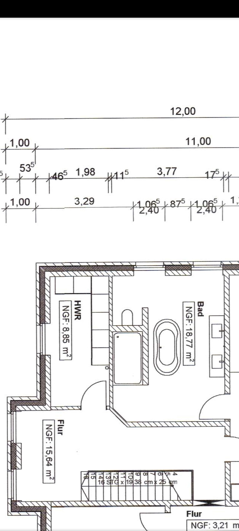

hanghaus2023 schrieb:Ist tatsächlich ein anderer Grundriss geworden. Und sogar den haben wir während der Bauphase bei den nicht tragenden Wänden leicht verändert.
Irgendwie ist ja von den Entwürfen der Grundrisse nix über geblieben. Daher würde es Sinn machen die endgültigen Grundrisse hier zu zeigen. Warum ist auf einmal das Kinderbad an einer entgegengesetzten Stelle?
Yosan schrieb:Wir haben das Bad im Vergleich zur ursprünglichen Planung leicht verkleinert damit der Hauswirtschaftsraum größer wird. Daher passt die ursprüngliche Planung im Bad nicht mehr. Siehe Bild.
Warum macht man sich eigentlich über die Anordnung im Bad erst Gedanken wenn der Rohbau steht?
Yosan schrieb:Ganz fix sind die noch nicht. Nur für das WC bleiben nicht viele Möglichkeiten aufgrund des Rohrdurchmessers.
irgendwo Anschlüsse fix sind o.ä.
hanghaus2023 schrieb:Die verursachen Kosten, aber wir finden die nicht hässlich, ganz im Gegenteil kann man damit das Gebäude auch schmücken. Die geteilte Variante mit feststehendem Teil unten, finden wir hässlich und nicht pflegeleicht.
