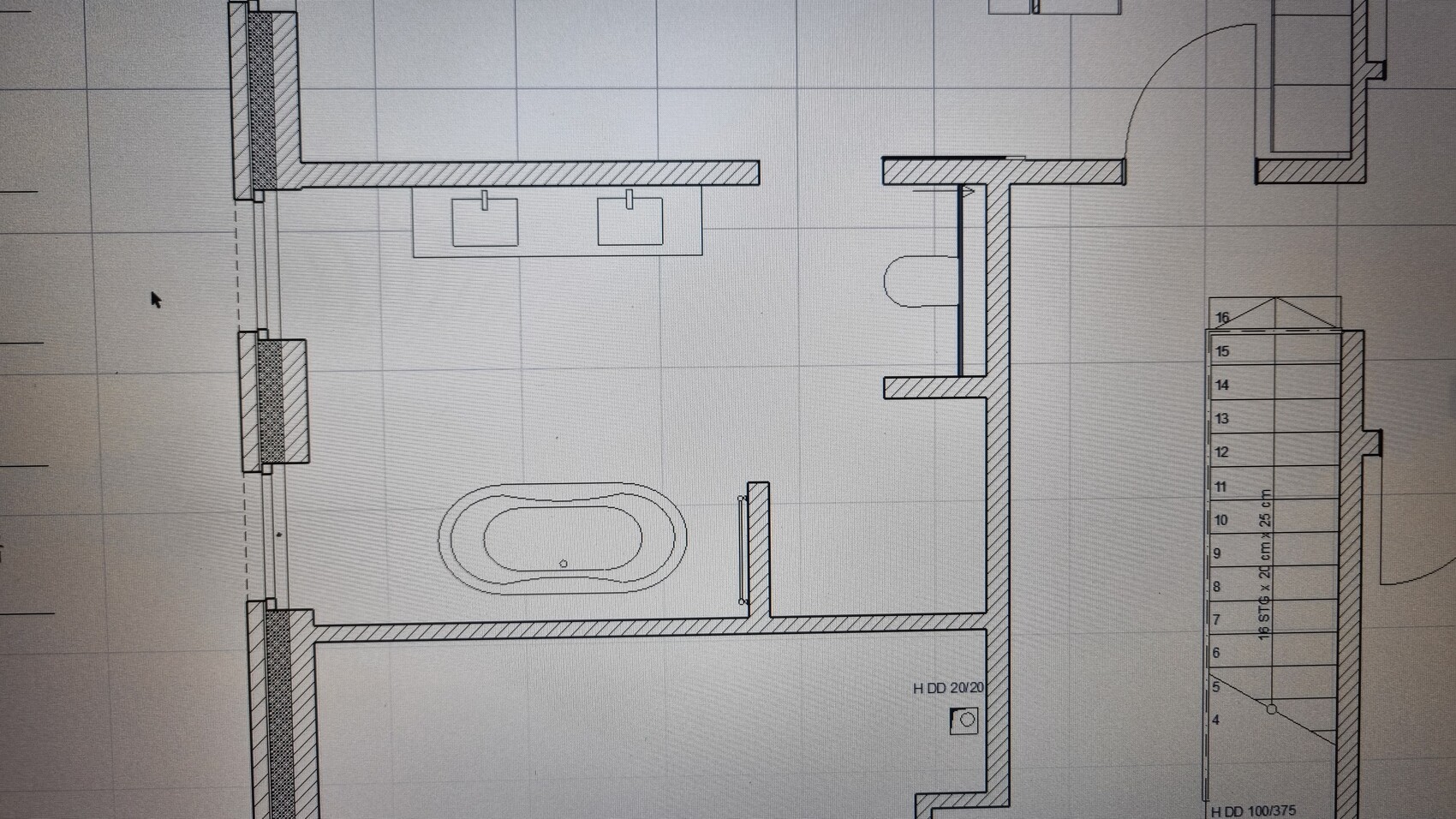

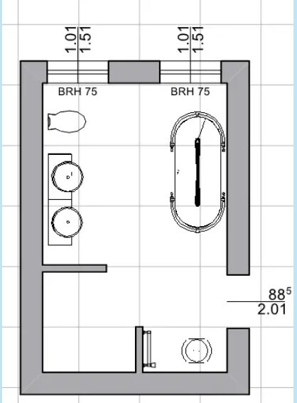

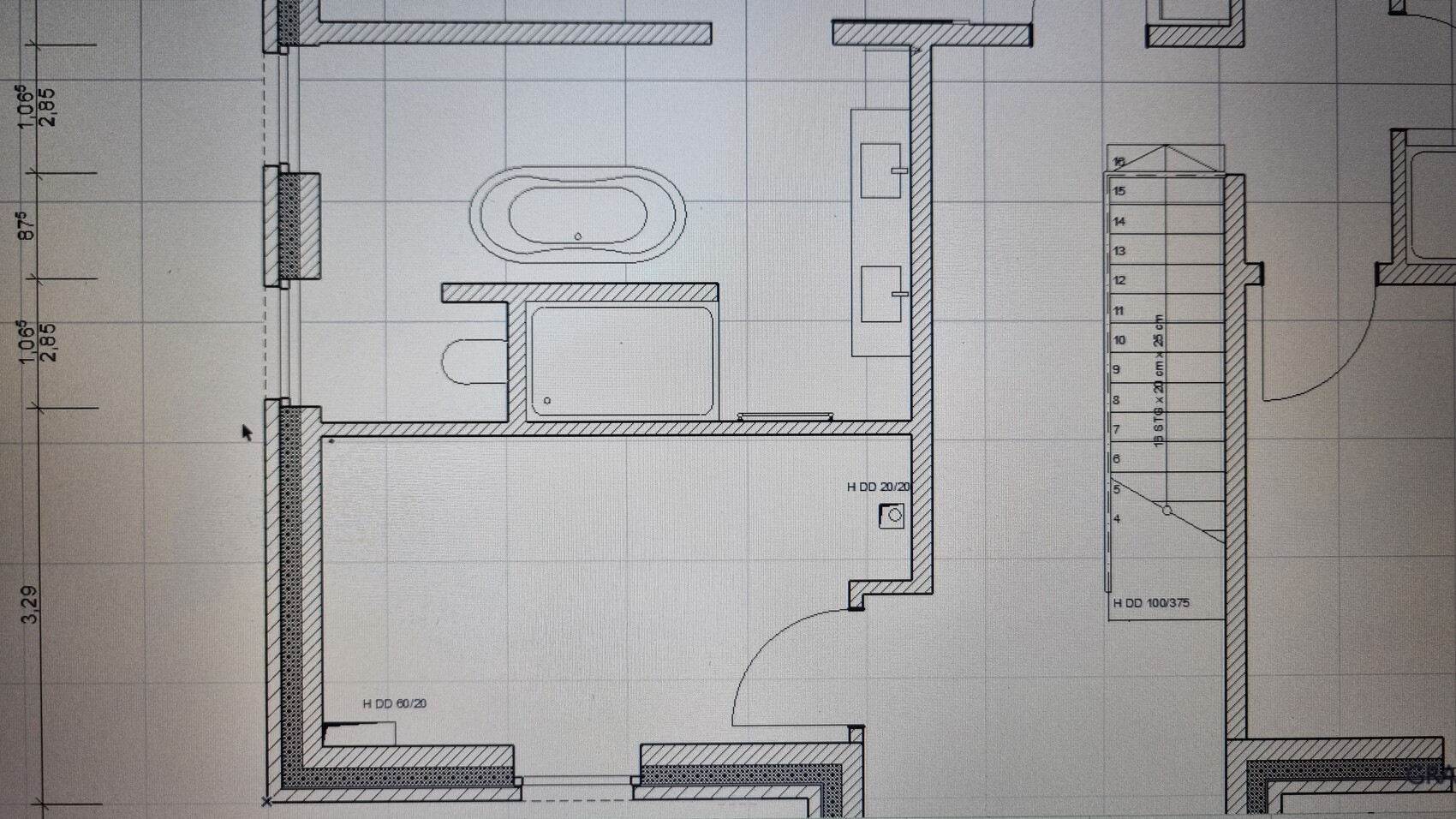

Hier nochmal 2 mögliche Varianten.
Grundriss eines Badezimmers mit Badewanne, Doppel-Waschbecken, Türen und Wänden.
Grundriss eines Badezimmers mit Badewanne, Toilette und Waschbecken, daneben ein Treppenaufgang.

Mmh, bei der ersten Variante fliegt man beim Eintritt über den Thron und dessen Inhaber. Variante 2 wäre mir zu beengt / erdrückend und am waschtisch zu finster.
Du solltest Dir zudem angewöhnen, die Vorsatzwände mit einzuzeichnen.
K a t j a
20.04.23 22:52
Edit: Bei Variante 1 wäre auch fraglich, wohin die Tür öffnen soll. Dem Throninhaber vor die Kniescheibe oder so, dass sie den Zutritt zum Raum verwehrt. Oder nach außen - da braucht es dann die Möblierung des Schlafzimmer zur Begutachtung. Gerade gesehen - eine Schiebetür im Bad? Echt? Hat das schon mal jemand probiert?

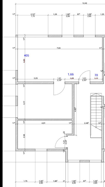

Naja ... Schlafzimmer eine Abtrennung, aber wie soll denn das Bett stehen? Sind ja auch alles Fenster mit keiner bzw. geringer Brüstungshöhe, und ich sehe da keine guten Möglichkeiten. Auch Schränke, die Wand rechts dürfte doch an der Fensterwand planoben max. 60 cm bis zur rechten Wand haben.
Grundriss eines Innenraums: Wände, Türen und Treppen mit Maßlinien und Raumnummern.

K a t j a schrieb:
Variante 2 wäre mir zu beengt / erdrückend und am Waschtisch zu finster.
An welcher Stelle ist es deinwr Meinung nach beeangt?
Ist das ernst gemeint? Der Raum hat ca. 5m2 Glasfläche.
Bedenke, die Badewanne ist nicht Deckenhoch, da kommt genug Licht vorbei.
Des Weiteren gibt es Kunstlicht an der Decke, sowie direkt am Waschtisch.
