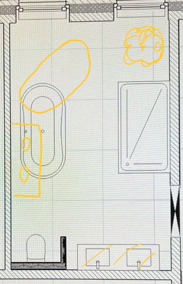

Ob es von den Maßen passt musst du mal probieren, ist nur mal eine Anregung.
Wenn es eine von deinen Varianten sein soll dann die Erste. Bei der 2. bekommst du jedes Mal die Tür ab, wenn du am Waschtisch stehst und Jemand rein kommt. Selbst wenn die Tür nach außen aufgeht ist das unpraktisch.

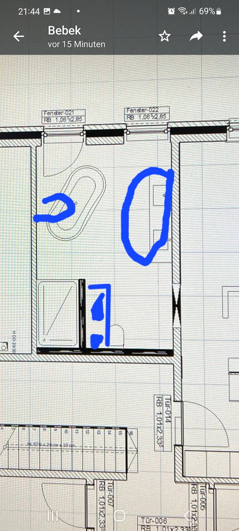

Sehr auf die Schnelle. Aber wie wäre es so:
Grundriss eines Raums mit blauer Markierung: gebogene Badewanne, schmaler Schrank und Tür.
hanghaus202320.04.23 11:53
Die Fenstersituation versteh ich nicht. Hinter der Badewanne eine Tür? Wo geht die hin?
Ich geh mal davon aus das der Rohbau schon steht und an Fenstern und Türen nix mehr geändert werden soll.
hanghaus202320.04.23 12:15
Irgendwie ist ja von den Entwürfen der Grundrisse nix über geblieben. Daher würde es Sinn machen die endgültigen Grundrisse hier zu zeigen. Warum ist auf einmal das Kinderbad an einer entgegengesetzten Stelle?
Yosan20.04.23 12:19
Warum macht man sich eigentlich über die Anordnung im Bad erst Gedanken wenn der Rohbau steht? Ich hab damals die ein oder andere Nacht mit Gedanken um das Bad totgeschlagen, um die für uns optimale Anordnung hinzubekommen bevor irgendwo Anschlüsse fix sind o.ä.
hanghaus202320.04.23 12:24
Warum hat man das Bad nicht gleich mit dem Haus geplant? Nun ist es schwer was daraus zu machen.
edit. du warst schneller. 😎
Mit den 2 Balkontüren die ins leere gehen, hat man sich viel Planungsfreiheit genommen und unnötige Kosten erzeugt. Nun darfst ja noch so unschöne Absturzsicherungen montieren.
