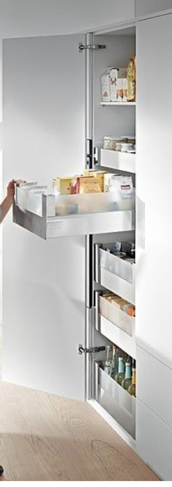

Auf ein WC im EG würd ich nicht verzichten.
Ich weiß nicht wie deine Grundschüler ticken, aber meine geht ungern in der Schule auf WC, sobald sie die Haustür aufschließt, gehts direkt aufs WC im EG 😀
Unsere Küche bekommt auch eine 3m eigenkofferte Schrankwand, da sind 2 Vorratsschränke eingeplant und daher keine Speisekammer mehr nötig. Vielleicht hilft es euch zur Vorstellung?
Moderne graue Küchenfronten mit zentral eingebautem Ofen-Stack und Edelstahlgriffen.
Hochschrank mit ausziehbaren Schubladen; sichtbare Vorräte, Packungen und Flaschen.

Danke für die Bilder - nehme ich direkt für die Diskussion heute Abend! Wie die Küche im Detail wird, wissen wir noch nicht so recht.
Das ist so ätzend beim Hausbau: Wenn man eine Küche einzeln plant, dann nimmt man sich dafür allein 100h in der Planung. Im Hausbau muss alles parallel passieren und man hat für nix mehr richtig Zeit 😉
