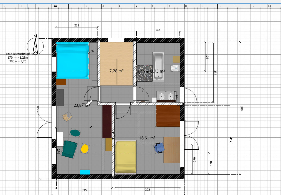

Stilrichtung, Dachform, Gebäudetyp Holzhaus mit Kombiblockwand, Giebel O/W also Dach auf der kürzeren 8m Wand (8x8,x5m)
Keller, Geschosse kein Keller. 1,5 geschossig
Anzahl der Personen, Alter 2, 35 und 36
Raumbedarf im EG, OG EG könnte gern etwas größer sein als geplant, aber passt so auch, OG ist gut

Eine von beiden Personen ist chronisch krank und daher arbeitsunfähig und viel zu Hause, andere Person teilweise im Home Office.

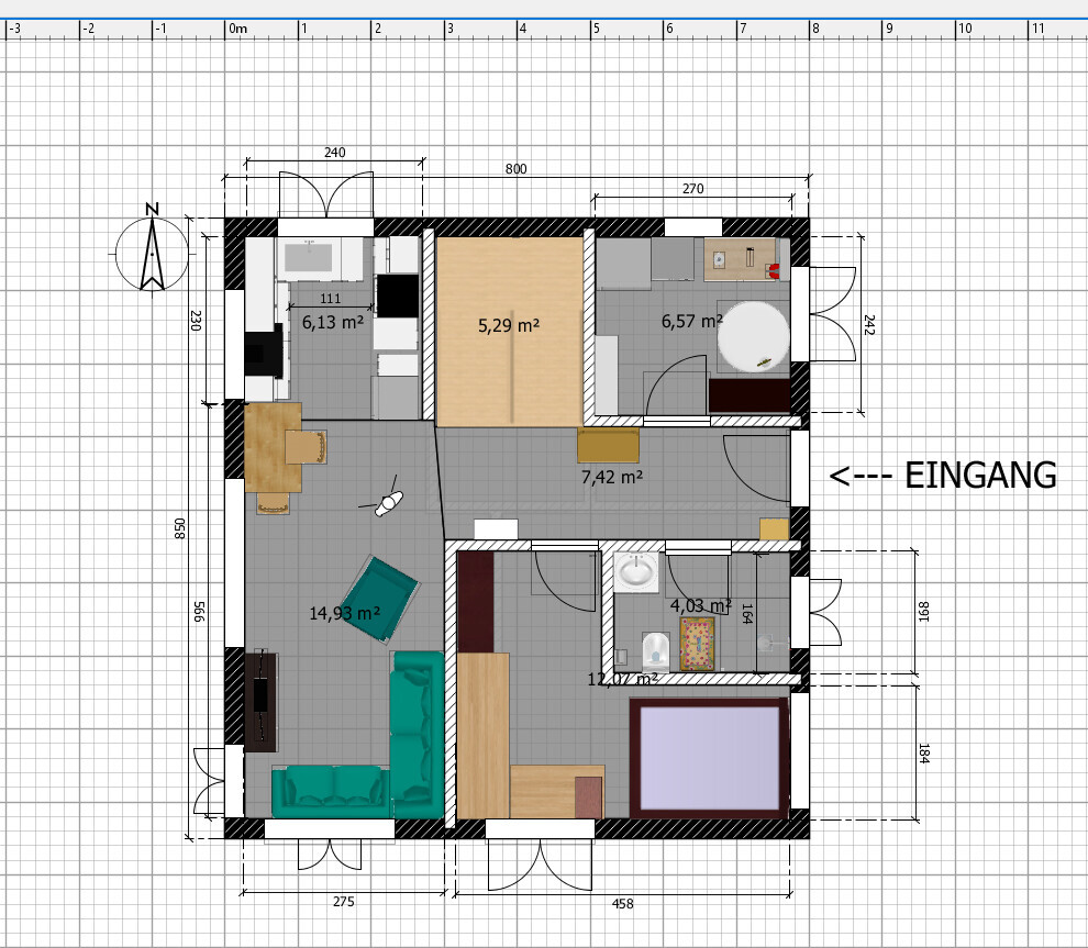

Unteres Zimmer hat ein Bett für Besuch und wird sonst als Bastelraum / Privatoffice genutzt.
Beide Personen haben eigene Zimmer / WG kein Pärchen
Von wem stammt die Planung: von mir, privat ohne Vorkenntnisse
-Do-it-Yourself yes.
Was gefällt besonders? Warum? Bett unter der Schräge, dort kommt jeweils ein Dachfenster hin, ebenfalls im Bad oben
Hauswirtschaftsraum und Bad an der Ost/Nordseite, Aufenthaltsräume SW oder SO.
Gemütliches Wohnzimmer, mag die nicht so groß
Unteres Zimmer: Möglichkeit für Gäste eigenes Zimmer zu haben, evtl auch bei Verletzungen /Behinderung etc dann als Schlafzimmer zu nutzen
Was gefällt nicht? Warum? Bad und Küche sind noch nicht zu Ende geplant.
Erst wollten wir Hauswirtschaftsraum neben der Küche, aber jetzt passt es auch so.

Es passt noch nicht alles 100% , erster grober Grundriss.
Fenster, Bad und Küche sind noch nicht abschließend möbeltechnisch eingerichtet / ausgerichtet
Treppengröße erstmal geschätzt, tendieren aber sehr zur Podesttreppe.
Gibt es aufgrund Ausrichtung bessere Lösungen?
Allgemein Dinge, die so evtl nicht gehen, die ich übersehen habe?

Schau dir mal die Abstände an die du zum Teil hast. Waschbecken Badewanne, Badewanne WC
Das Bad darf nur mit Max Schuhgröße 40 betreten werden.
Wohnzimmer. Da hat heute jemand freundlicherweise ein Bild von 3,5m Raumtiefe gepostet. Da sind 2,75 mehr als wenig.
den Flur finde ich fast zu groß im Verhältnis zum Rest.
Tolentino23.10.20 00:42Bei der Größe würde ich darüber nachdenken "amerikanisch" zu bauen, also ohne echten Flur. Haustür direkt ins Wohnzimmer und dann mit hohen Regalen als Raumtrenner arbeiten. Oder sogar mit der Treppe spielen.
Zum einen ist der Allraum sehr sehr schmal (man verdirbt sich da die Augen, würde meine Mama sagen), zum anderen ist das Gästezimmer als L-Form zu klein bzw die Schenkel sind zu schmal, als dass man es gut möblieren kann. Als Schlafzimmer bei Behinderung eignet es sich so nicht. Das anschliessende WC auch nicht. Den Gedanken solltest Du bei der Kampfgrösse vergessen. Besser wäre hier ein rechteckiger Raum, während Hauswirtschaftsraum als L nicht stören würde.
Für das Haus ist die Treppe zu überdimensioniert!
Wo wäre bei Dir im OG die 2 Meter-Linie?
Bad geht nicht so, wie Du Dir das vorstellst. Vor dem Wc muss eine Bewegungsfreiheit sein von ca einem Meter, Dusche hat ihr Maß, Wanne hat ihr Maß.
ich würde auch auf etwas amerikanischer gehen, oder eben auf japanisch: Homeoffice in einem Schrankraum zb... da müsste man aber abwägen, ob nicht ein paar Qm mehr in der Grundfläche günstiger kommen als solche Einbauten.
