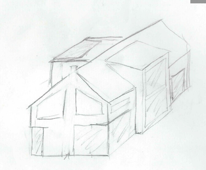

Aber eines nach dem anderen. Da wir mit dem Schrankzimmer nicht so ganz glücklich waren, sind wir irgendwann darauf gekommen, auf beiden Seiten eine Wiederkehr einzubauen.
Hier mal die laienhafte Skizze, damit man sich das ungefähr vorstellen kann:
Das würde uns im Schrankzimmer ausreichend Platz schaffen und nach vorne den Essbereich sowie Luftraum noch vergrößern.
Skizze eines mehrteiligen Hauses mit mehreren Dachflächen, Bleistiftzeichnung.

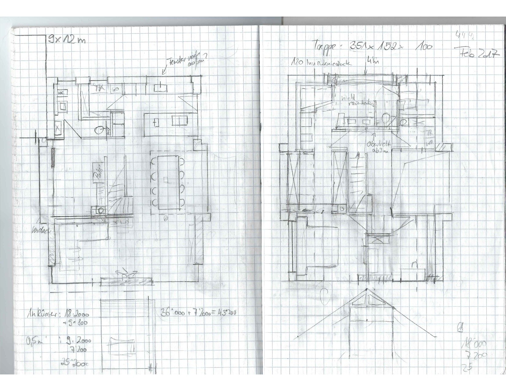

Genauso laienhaft eine Skizze der Innenaufteilung im Anhang (Screenshot ist zu groß).
Wie man sieht, wurde heftig radiert...

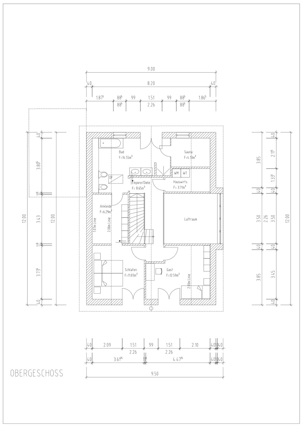

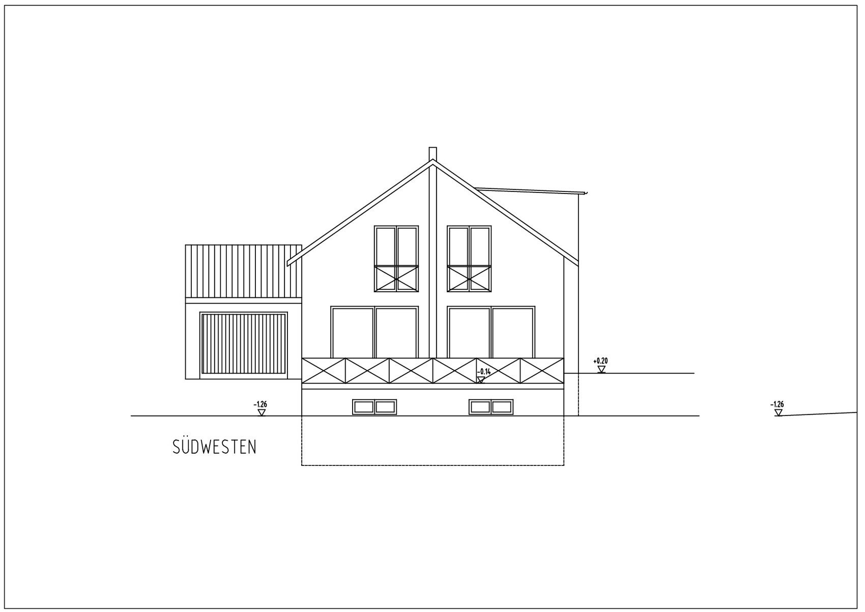

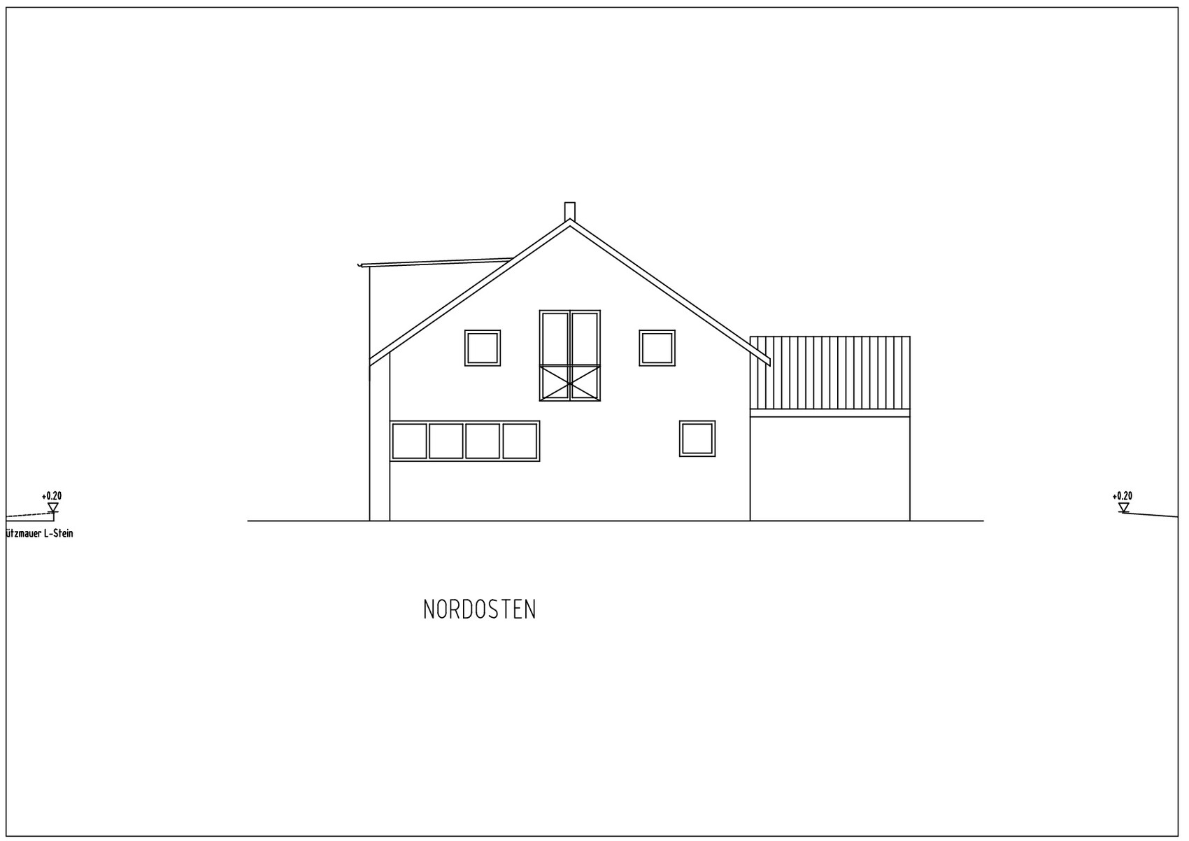

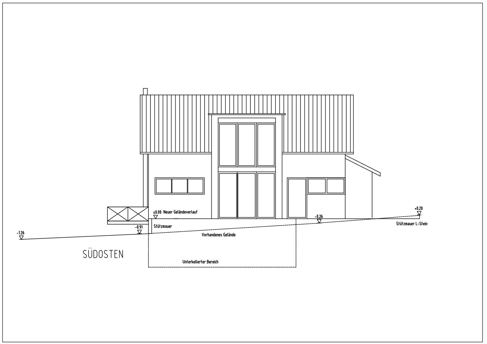

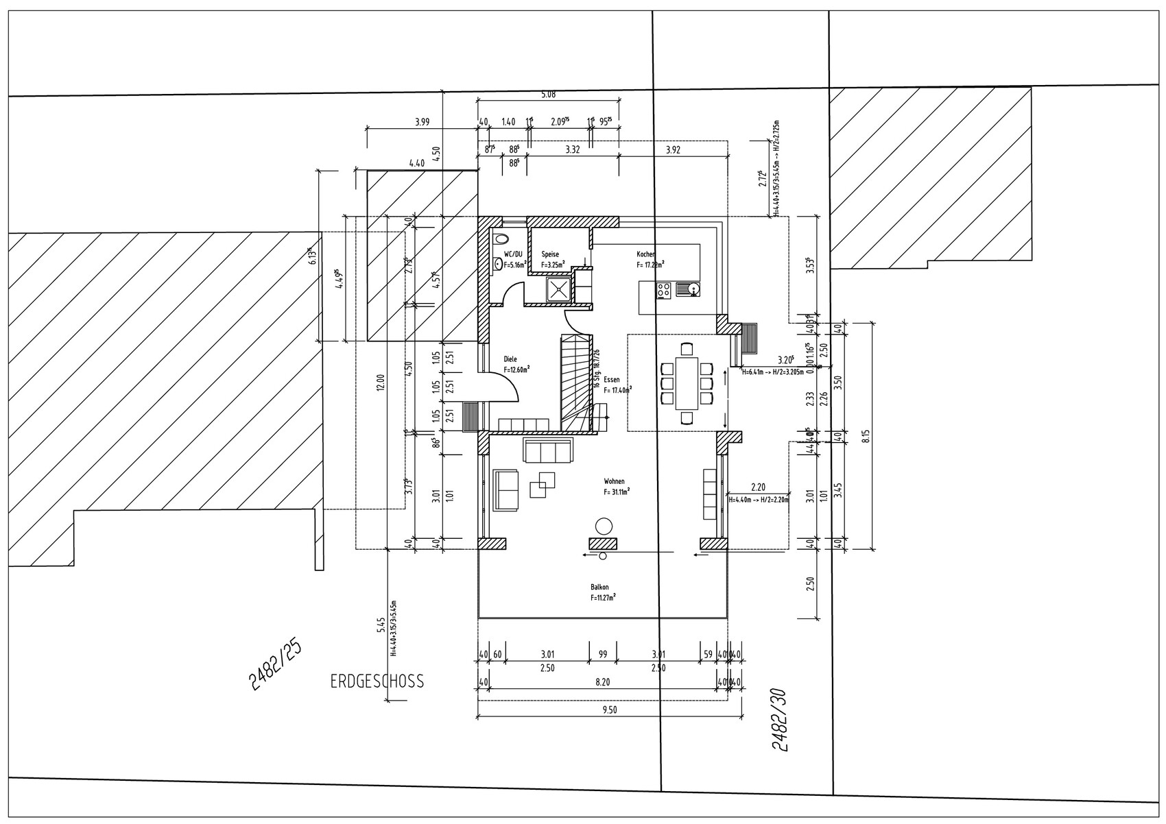

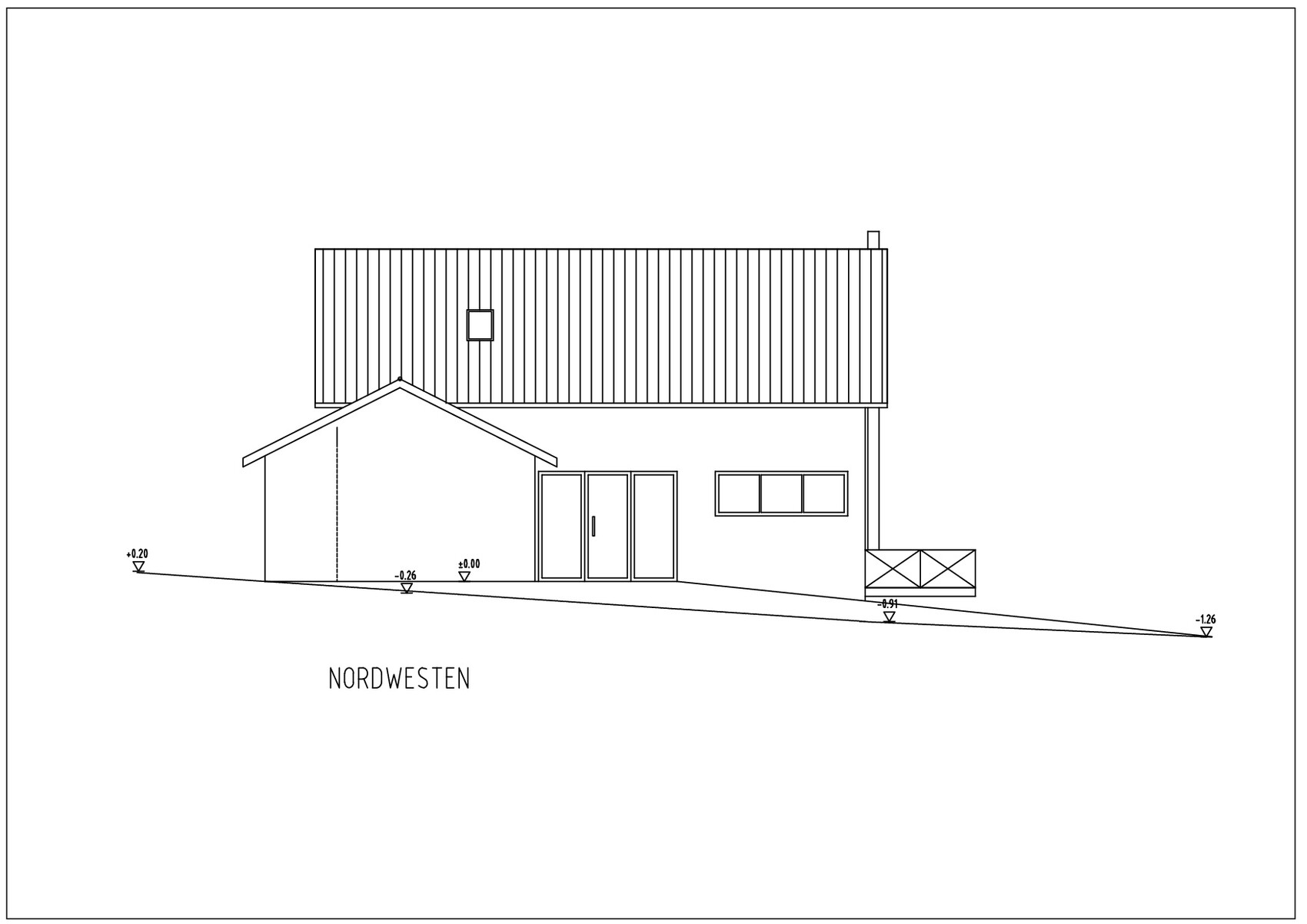

Nach der ersten Kostenschätzung haben wir uns schweren Herzens von der Wiederkehr auf der Westseite (also für's Schrankzimmer) getrennt. Obwohl das ja eigentlich der Grund war, warum wir sowas haben wollten. Nun ja. Aktuell haben wir also nur noch die Wiederkehr nach SO, im Essbereich/Luftraum.
Ich hänge die Pläne des Architekten einfach mal an. Norden ist in der Ecke oben links; also wirklich da wo das Haus oben links die Ecke hat, da ist Norden (so wie in den Plänen im ersten Beitrag angegeben).

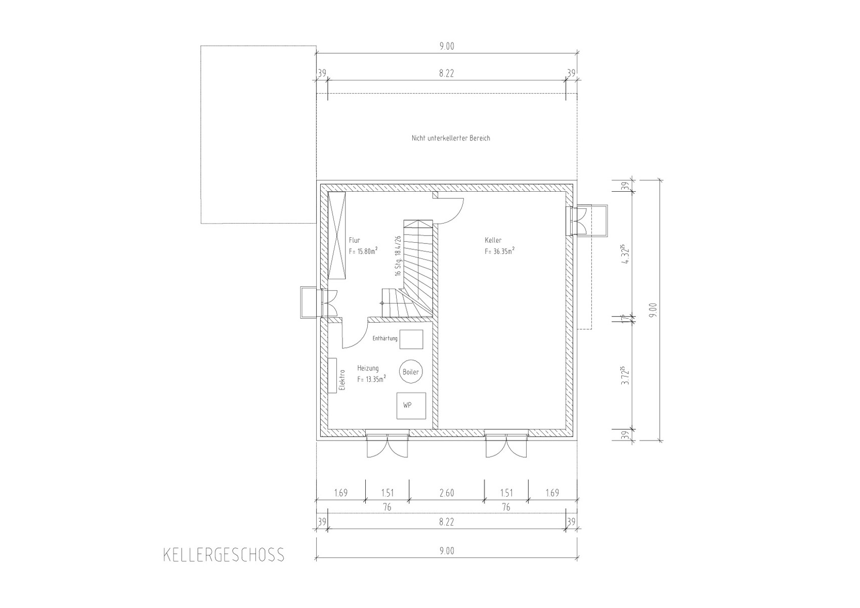

Den geplanten Keller haben wir reduziert. Grund sind einerseits Kosten, die explosionsartig ansteigen, wenn wir das gesamte Haus unterkellern. Das ist so wegen der bestehenden Garage, die keinen Keller hat und, wenn wir dort ausheben, aufwendig abgestützt werden müßte. Es stand zur Debatte, daß man ggf. die Garage eher abreißt und neu aufbaut, weil das günstiger wäre. Da haben wir die Reißleine gezogen und den Keller verkleinert.
Allerdings sind wir mit den Plänen so noch nicht ganz zufrieden:
1. Uns sind eigentlich die ganzen Fassaden zu brav und zu langweilig. Da ist noch eine Menge Potential...
2. Schrankzimmer hat aktuell überhaupt kein Fenster, hier muß zumindest ein Dachflächenfenster hin
3. Insgesamt hat die Zeichnerin den Essbereich auf Kosten des Eingangsbereiches vergrößert, also während bei meiner Planung die Mitte des Hauses auch in der Mitte der Treppe lag, ist die Treppe und alle korrespondierenden Wände nach links (Westen) gerutscht. Das ist insgesamt nicht dumm, wir brauchen keinen Tanzsaal als Eingangsbereich, aber dadurch wird auch das Schrankzimmer kleiner und der aktuell dort eingezeichnete Schrank hat keine 60er Tiefe mehr und ist so eigentlich Quatsch... wir kommen wieder mehr dazu, hier doch wieder die Wiederkehr zu machen. So jedenfalls klappt das nicht. Wir brauchen einen 60er Schrank in dem man auch längere Sachen aufhängen kann. Der Kniestock ist nur 1,07, also dort paßt kein Schrank in der nötigen Höhe hin.
4. Küche ist so falsch eingezeichnet. Es bleibt bei unserem Plan und einer Terrassentür zwischen den Küchenzeilen. Aber das ist jetzt noch nicht so entscheidend.
5. Keller: ist uns noch immer zu weit in der Garage drin, der kann noch etwas verkleinert werden. Im Prinzip kann er mit der Treppe anfangen, das langt und ist statisch für die Garage besser.
6. Nochmal Keller: die Aufteilung gefällt uns so gar nicht. Wir haben beide Zimmer nach vorn mit Oberlicht, da will ich nicht den Technikraum haben. Wir wollen die Treppe analog zur oberen Treppe, also mit Austritt nach rechts (Osten), dort den Flur, nach vorne zwei Räume und hinter der Treppe (im Plan jetzt Flur) den Technikraum.
7. Hauswirtschaftsraum im OG: den wollen wir auf Kosten der Sauna um ein paar cm vergrößern und es fehlt noch ein Waschbecken (ich lauf nicht mit dem Kondenswasser vom Trockner bis ins Bad)
8. Dachflächenfenster über Klo/Bidet wird vergrößert. Das schafft nicht nur mehr Licht, sondern auch mehr Kopffreiheit
9. Die Treppe im EG ist zum Eingangsbereich offen und hat zum Wohnbereich eine Wand. Wir wollen es eigentlich genau umgekehrt. Dann würde die Wand für die Treppe auch komplett vom Keller bis OG durch gehen.
10. Fensteraufteilung im Wohnzimmer geht so gar nicht. Abgesehen davon, daß es einfach von außen völlig langweilig und nichtssagend ausschaut, wissen wir auch nicht, wo wir hier z.B. einen TV unterbringen sollen. Die Fensterzeile nach rechts (Osten) kommt auf jeden Fall weg, an die Wand soll ein Regal. Wir überlegen auch, das Fenster nach Süden auf der linken Seite weg zu lassen, dort eine Wand, nicht ganz bis zur Mitte, aber da könnten dann Ofen und TV hin und dafür links ein größeres Fenster, ggf. auch etwas ums Eck.
11. Fenster im Bad sind uns so auch zu langweilig. Ich guck ja ganz gerne aus dem Fenster, wenn ich bade, also da werden wir sicher noch was ändern. Schaut auch so einfach langweilig aus...
Architektenzeichnung: Nordostansicht eines Hauses mit Satteldach, Kamin, Fensterreihen und Anbau.

Südwesten-Ansicht eines zweigeschossigen Hauses mit Garage und Balkonbrüstung.
Grundriss Erdgeschoss: Wohnen, Essen, Kochen, Speise, Diele, WC/DU, Balkon.
Grundriss Obergeschoss: Schlafzimmer, Gast, Bad, Ankleide, Sauna, Luftraum, Treppenbereich.
Grundriss Kellergeschoss: Flur, Heizungsraum mit Boiler und WP, Kellerraum, Entlüftung.

Nein, nichts Warze: ein Riegel, der durch's Haus geschoben wird. Unsere Verbeugung vor dem Bauhausstil, den wir so gerne gebaut hätten
Nein, es hat sich wirklich so ergeben, weil das mit dem Schrankzimmer sich nicht anders ausging. Und wenn das beidseitig ist, hat das was. Deswegen bin ich mit dem aktuellen Entwurf auch nicht so ganz happy...
Warzenlos ist bei uns am niedrigen Kniestock gescheitert...
Ansonsten haben wir am Freitag einen Termin mit dem Architekten und mir ist ja schon eine ganze Menge dazu eingefallen (noch weit mehr, als hier, das sind die Hauptpunkte), aber vielleicht bekomme ich ja hier noch brauchbaren Input für unser Gespräch.
Wo siehst Du an einem Zwerchhaus mit flach geneigtem Schleppdach (oder auch einem Querriegel aus zweien davon) "Bauhaus" ?
Wenn die Liste der Änderungswünsche so lang ist und das Passen der Räume nur durch eine Beunruhigung der Dachlandschaft erreicht werden kann (und dann auch das noch nur mittelprächtig zufriedenstellend), würde ich das als Signal zum Zerknüllen der Pläne verstehen.
Dabei sollte die Liste der zu "bewahrenden" Details möglichst kurz sein, sonst "fängt" sich der Nachfolgerentwurf an der selben Stelle.
