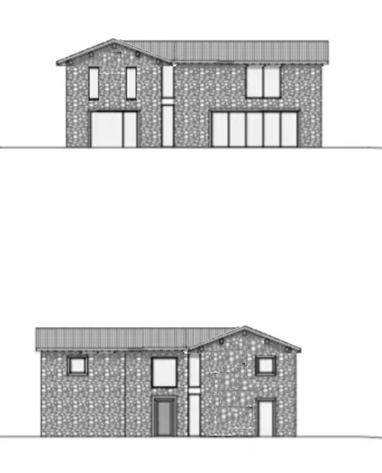

hanghaus2023
Das sieht ohne DT besser aus.
Ansicht eines zwei-geschossigen Hauses mit Steinfassade und Garage
Der Architekt ruft 100k für die Planung von 500 - 550 k auf. Das erscheint mir recht teuer.
Hat der Architekt Euch nicht auch noch andere Entwürfe gezeigt?
Ich hatte auch erst mal geschluckt. Wenn ich darüber nachdenke relativiert es sich etwas (es bleibt allerdings immer noch unglaublich viel Geld). Und zwar weil ich mir denke, dass er alles, und ich meine wirklich alles in meinem Namen übernehmen muss. Es ist als würde er sein eigenes Haus bauen. Euch muss ich ja nicht sagen wie komplex und zeitintensiv das ist. Würdest du dennoch sagen, der Betrag ist nicht berechtigt. Wie ich bereits an anderer Stelle gesagt hatte. Bodengutachten, Statiker und alles was mit dem Engineering zusammenhängt sind in diesem Betrag inklusive.
Nein. Wir hatten uns nur mit diesem in leicht abgewandelten Versionen beschäftigt.
