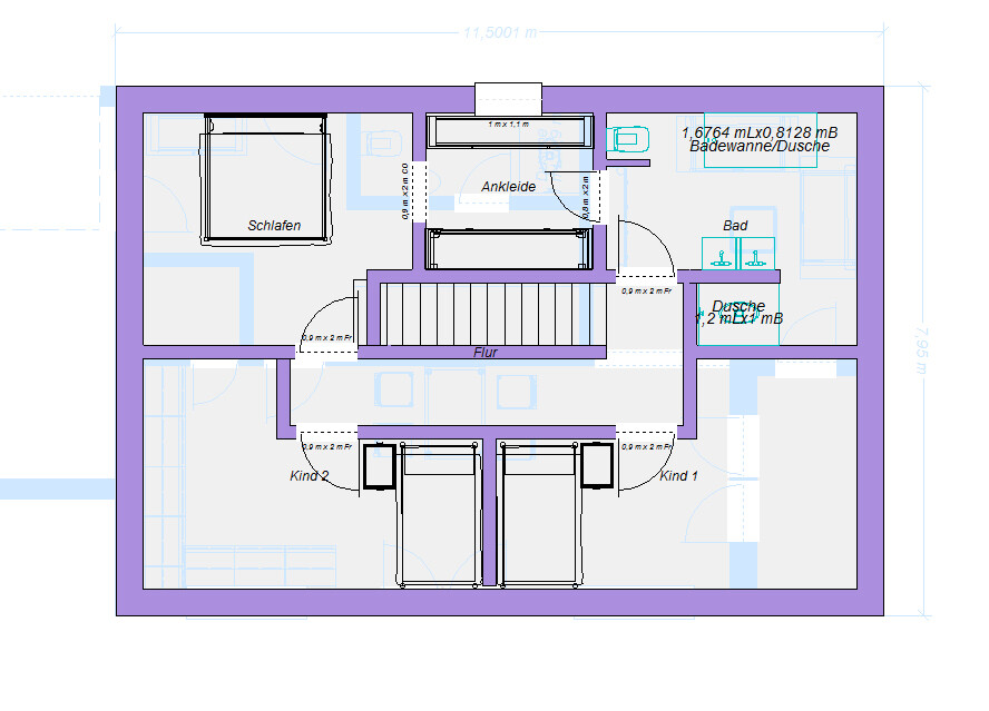

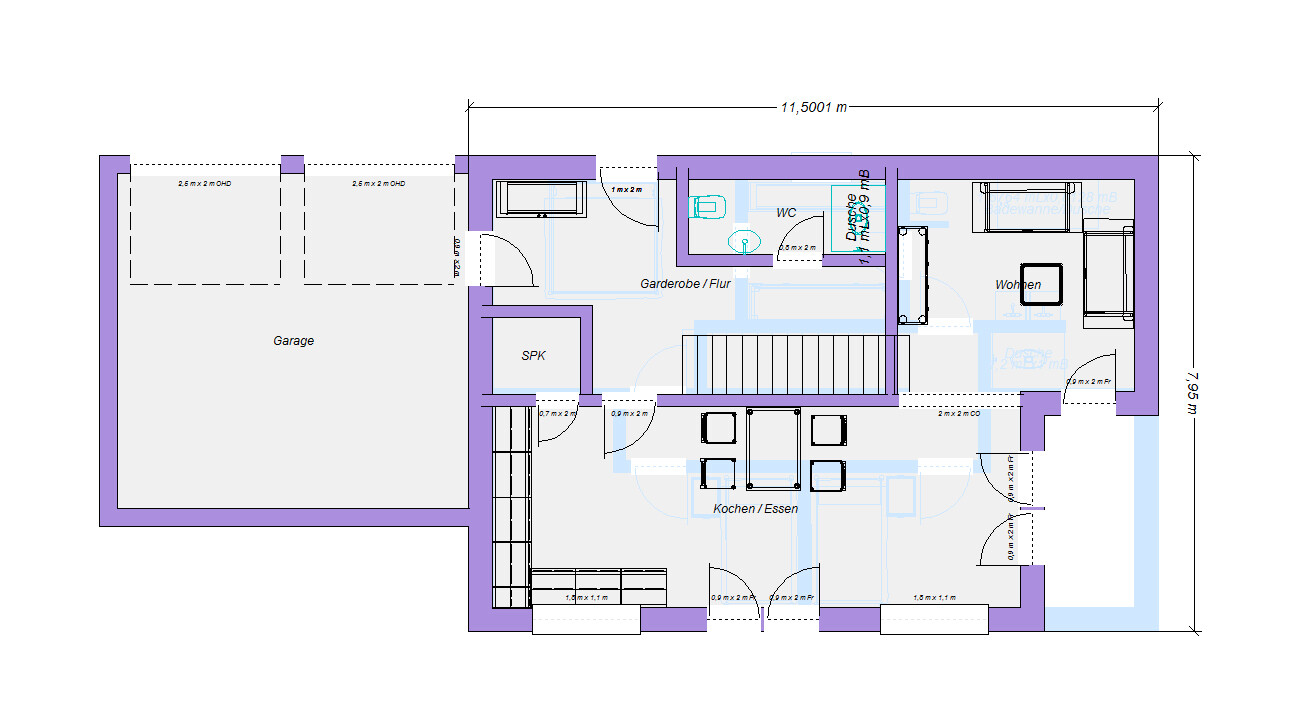

Hi Leute,
wir haben hier einen Grundriss unseres Hauses. Wir haben dabei im OG mit dem Bad einige Probleme: Wir wollen das berühmte T im Bad integriert haben, was uns aber auf grund der L-förmigen Zimmerform des Bades als schwierig bis unmöglich erscheint ein solches zu integrieren.
Auch soll im EG die Garage an die Hauswand gebaut werden, was uns aber dann vor allem das Fenster des kleinen Bades überdecken würde (das überdeckte Fenster im Wohnzimmerbereich wäre kein Problem; dann gibt's das einfach nicht).
Habt ihr Ideen wie man die Aufteilung besser machen könnte? Uns ist klar, dass eine gerade eine Menge Platz verbraucht, die gerade Treppe ist aber ein Kriterium, welches wir sehr sehr gerne haben wollen.
Grundrissplan eines Hauses mit Garage, Wohnzimmer, Küche und Essbereich
2D-Grundriss mit Schlafzimmer, Kinderzimmer, Büro und Bad im Hausplan

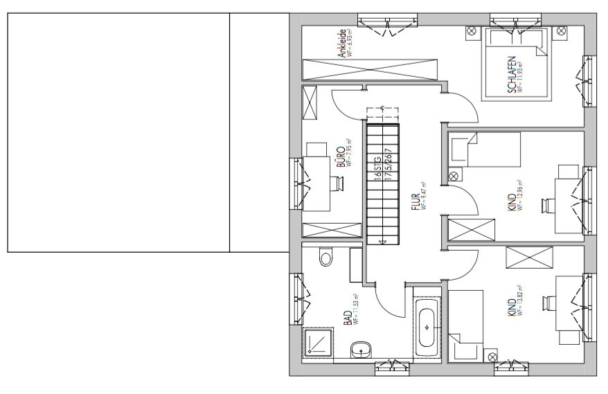

Das Badproblem wäre doch sehr einfach zu lösen oder? Eingang nach unten wo das Bad im Moment ist, WC rauf, wo im Moment Eingang/Garderobe ist, fertig?
Oder die Garage einfach 2 Meter nach vorne rücken, damit das Fenster erhalten bleibt?
kaho67428.10.17 21:30
Gerade Treppe und Keller - das ist Euer Hauptproblem. Ich weiß ja nicht wie mutig Ihr seid. Aber mal Bildergoogeln nach SH 127 S + 50 von Scanhaus Marlow Marlow. Die Grundrisse sind nur noch bei Google zu finden. Wäre sowas auch denkbar? Dann könnte man in diese Richtung denken. Hauswirtschaftsraum müßte etwas größer und als Büro herhalten.

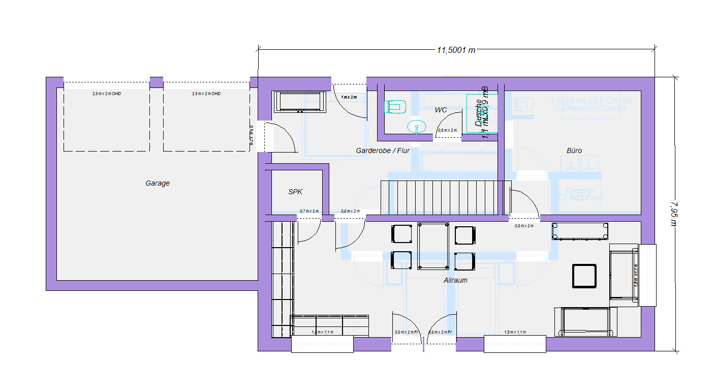

kaho67429.10.17 06:44
11ant schrieb:
Da stehe ich auf dem Schlauch (?)
Ja, beim rumprobieren bekommt man gut die gerade Treppe hin, aber der Kellerzugang landet dann schnell im WZ oder sonst wo. Jedenfalls nicht leicht, was der Architekt, wenn man ihn so nennen darf, wohl auch schon gemerkt hat.
Hatte letztens was gesehen, vielleicht wär das was: einmal mit und einmal ohne Büro, wobei die Tür zum Büro auch oder besser vom Flur möglich wäre.
Grundriss eines Hauses mit Garage, Küche, Wohnzimmer, Bad, WC und Treppenhaus
Grundrissplan eines Hauses mit Garage, Flur, Garderobe, WC und Buero
Grundriss eines Hauses mit Schlafzimmer, Kinderzimmer, Flur und Bad.
Der Kellerzugang liegt unter der anderen Treppe mit 1/4 Wendelung am Antritt.
Da wir hier ja quasi nix wissen (Baufenster ect.), ist es nur ein Ratespiel.
