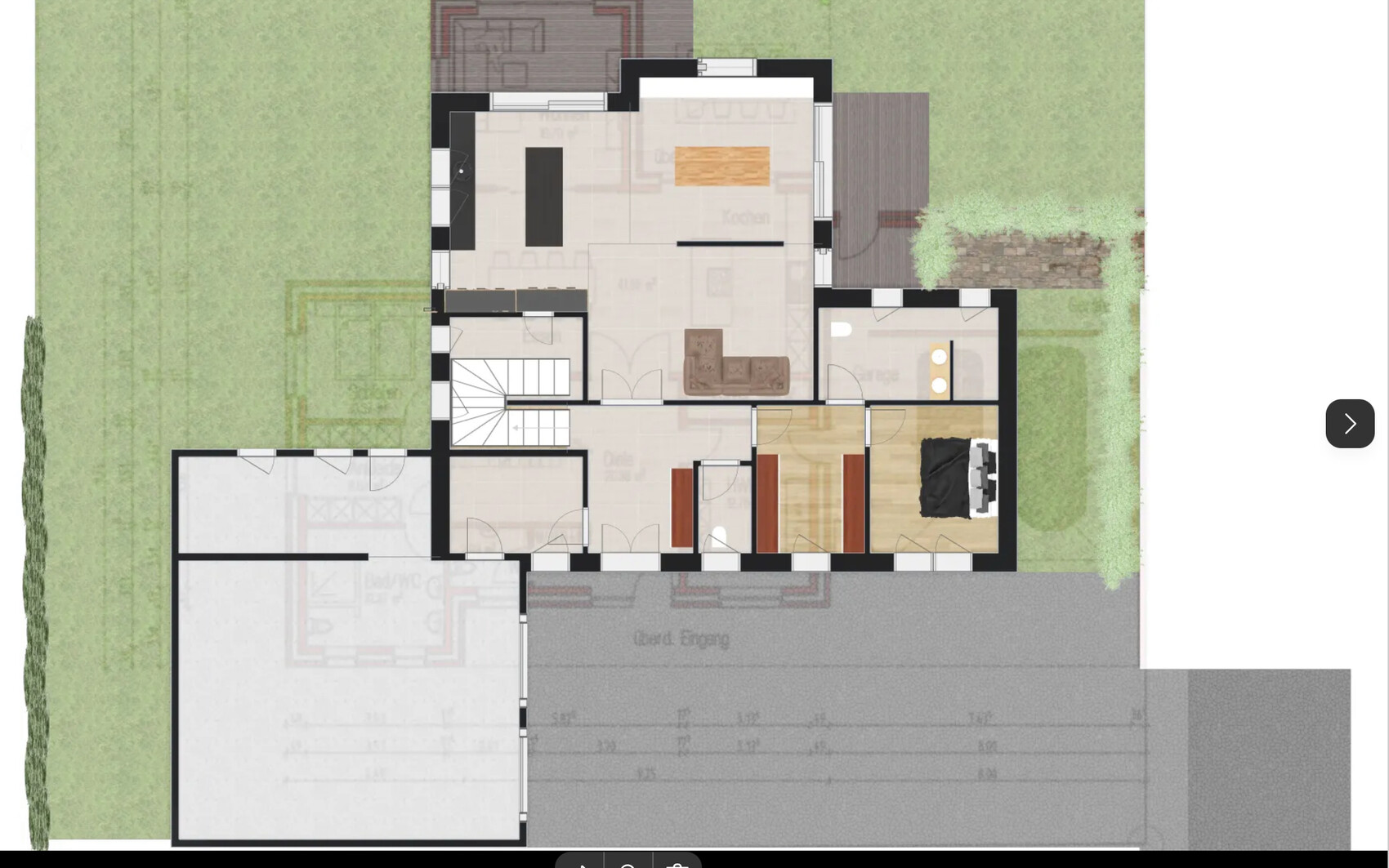

Also, hier mal meine Skizze. Skizze deshalb, weil ich Eure Maße nur übernommen habe (hier: Hausbreite) und ich auf die Maße verzichte.
Wenn man sie als Randbebauung nach Norden verlegt, bekommt man zwar eine etwas größere Hofeinfahrt und knapp irgendwie im Süden einen Meter „weniger“ Garten, aber darauf sollte man ehrlich gesagt, sehr gern, sehr sehr gern verzichten, wenn man ein lichtdurchflutetes Haus bekommt und sogar noch das Haus zum Westen öffnen kann. Westen ist im Sommer viel wichtiger, Süd ist in den O-O-Monaten für die Innenräume wichtig. Zudem wirkt ein Garten größer, wenn man ihn auch diagonal anschauen kann.

Hier der Entwurf:
Grundrissplan eines Hauses mit Wohnzimmer, Küche und Garten.

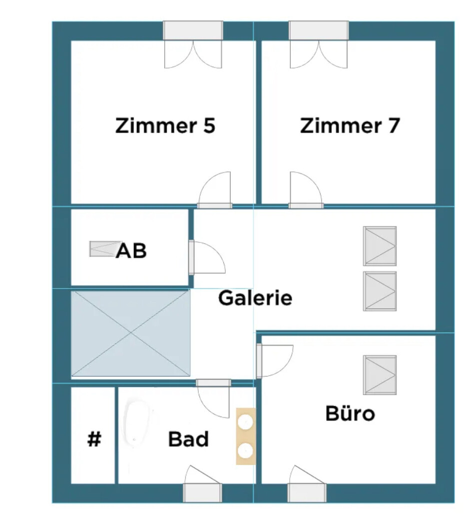

2D-Grundriss eines Wohnhauses mit Zimmern, Büro, Bad und Galerie

@ypg Vielen Dank erst einmal!
zu a) Vielleicht bin ich mit meinen Gedanken zu eingefahren. Ich überdenke das Konzept Wintergarten noch einmal.
b) Gute Einschätzung. Die Idee mit dem Rondell finde ich gut. Hier war mein Gedanke bis Dato, dass man das Haus so weit wie möglich nach vorne parkt, um nach hinten so viel Garten wie möglich zu haben. Ich bin da eher der Meinung, dass ein Vorgarten kein Gewinn ist, sondern nur unnötig gepflegt werden muss. Zudem sieht man in der Hinterhofbebauung den Vorgarten tendenziell eh kaum und wäre nur ein Hingucker für uns und den Gästen.
Wenn du sagst du würdest es nicht so nicht wieder planen -> Warum? Was ändert sich für dich? Du würdest das Haus weiter nach hinten planen und die Garage im Westen beibehalten?
c) ist notiert
d) deine Gedanken mögen korrekt sein. Bei uns im Dorf funktioniert dies jedoch noch recht gut, wenn ich mir meine Kollegen aus der Fußballmannschaft, Clique und die Geschwister anschaue, die bereits gebaut haben. Wenn man im Dorf noch viele bereitwillige Handwerker hat, die man gut kennt und die von Mo-Do auf Baustelle arbeiten, dann haben sie auch am Wochenende am Fr+Sa Zeit um etwas beim befreundeten Bau zu schaffen. Nur so schafft man bei den Preisen noch zu Bauen in meinen Augen. Hängt euch bitte nicht so auf meine Preisschätzung auf. Diese war einfach grob angegeben... bei uns hilft noch jeder jeden.
Ja so baut man zum Teil noch auf dem Dorf. Wobei es bei uns mittlerweile die Ausnahme ist. Keiner will über Jahre bauen. Man "verschuldet" sich damit bei seinen Freunden und muss dann auch helfen.
