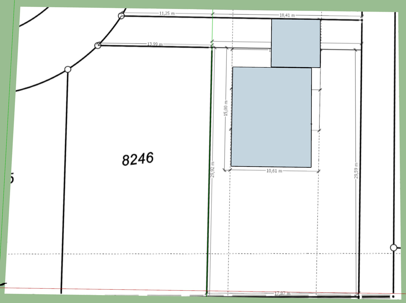

Ehrlich gesagt, sehe ich noch nicht einmal, daß es überhaupt klappt: wie fährt man den planunteren Garagenstellplatz an ? - zeichne mal das Haus in das Grundstück ein.
Bauthaler
17.05.21 18:25
Also schöner wäre natürlich MIT Änderung der Firstrichtung.
Im Anhang schematisch das Haus mit Garage, hinter der Garage soll eine Treppe entlang des natürlichen "Gefälles" von etwa 1,20m in den Keller.
Das müsste doch gehen von der Zufahrt aus 2 Autos nebeneinander in die Garage zu stellen? Oder meintest du was anderes?
Rein fahren geht schon, raus kommen wird schwierig =D
5.5m für ne Doppelgarage geht zwar, ist aber nicht das gelbe vom Ein. Geht man von einem Mittelklasse Kombi aus, ist dieser ca 2,1m breit. Zwei Stück davon, dann bleiben auf jeder Seite pro Fahrzeug gerade einmal etwas mehr als 30cm zum Aussteigen. Zudem hat man den Absatz des Tors noch.
Ab mal ehrlich wie hast du Dir das Rausfahren vorgestellt? Rückwärts die Straße entlang?`Ich braucht einen Platz wo man umdrehen kann. Daher sollte das Haus weiter nach planuunten.
Geht schon, aber wird recht beengt, wir haben uns nach einigem Überlegen gegen eine Beinahe-Doppelgarage von 550 cm Breite entschieden.
Wenn man Wände aus Papier hat. 😉
