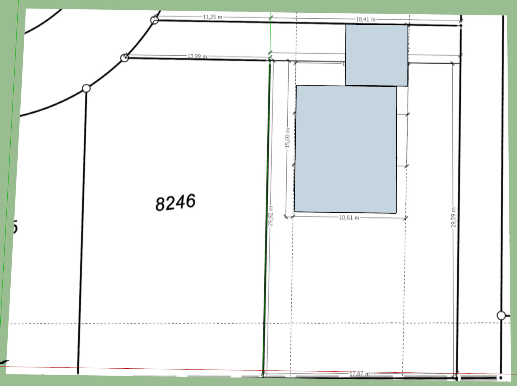

Hinzu kommt das „schwierige“ Grundstück mit vorgegebener Firstrichtung nach Ost-West bei gleichzeitig Nord-Süd länglichem Grundstück. Mit der Gemeinde sind wir am Verhandeln wegen einer Änderung der Firstrichtung, wissen aber nicht wie aussichtsreich das ist.

Topografische Karte: pinke Flächen, Höhenwerte EFH 237,5, Kreis A, Kennzeichnung 8247.
Grundriss der Parzelle 8246 mit grüner Grenzlinie und Abmessungen in Metern.
Ach herrje... das schreit nach viel Brainstorming und Gedankengut über Wochenenden bei guten Weinen 😉
Schon mal Gedanken darüber gemacht, wie Euer Haus außen aussieht, wenn die Firstrichtungsänderung nicht erlaubt ist?
Bauthaler schrieb:
Baufenster, Baulinie und -grenze das Übliche plus 5m Grünstreifen im Osten, der nicht bebaut werden darf
Etwas genauer sollten die Angaben schon sein. Streiche sollten: sie müssen sein!
Wie also sind die Maße des komplizierten Grundstücks?

Die Maße sind in der letzten angehängten Datei, das ist der Katasterauszug. Das Grundstück ist im Norden 18,35 breit, ganz im Süden noch 17,87 m. Gesamtlänge sind 29,59m. Zu allem kommt noch die 3,75m breite Zufahrt im alleräußersten Norden.
