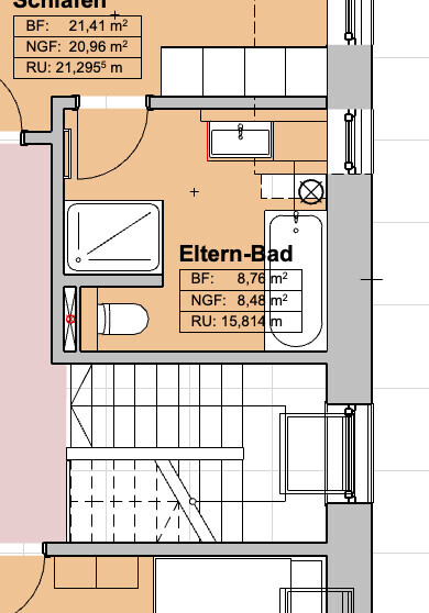

Im OG fallen mir 2 Sachen auf:
- warum der Luftraum wenn man den Platz für ein weiteres Zimmer nutzen könnte?
- keine Dusche im Elternbad? Dann müsste man zum Duschen immer zu den Kindern? Finde ich bissel unpraktisch.
Danke für das Lob!
Ich habe ich selbst gewundert warum ich die Grundrisse nicht einbinden konnte, das muss etwas mit dem Format zu tun gehabt haben, bei den Ansichten funktionierte es. Wir müssen wohl erst noch unsere Erfahrungen mit diesem Forum machen...
- Luftraum: Für Belichtung und das Raumgefühl explizit gewünscht. Zusätzlich ermöglicht es bei eingeschossiger Bauweise einen Kniestock / Drempel in H. v. 1,60m, den wir ebenfalls sehr schätzen.
- Dusche Elternbad: Die Dusche gibt es, war leider vom Raumstempel überdeckt, hatte ich übersehen.
Grundriss eines Eltern-Bad mit Badewanne, Dusche, Waschbecken und WC
Vielen Dank für die Hinweise.
