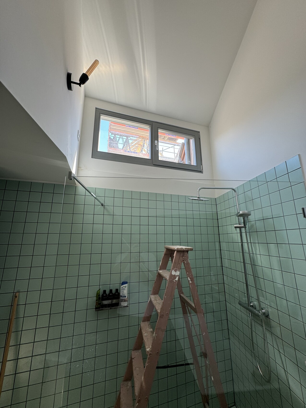

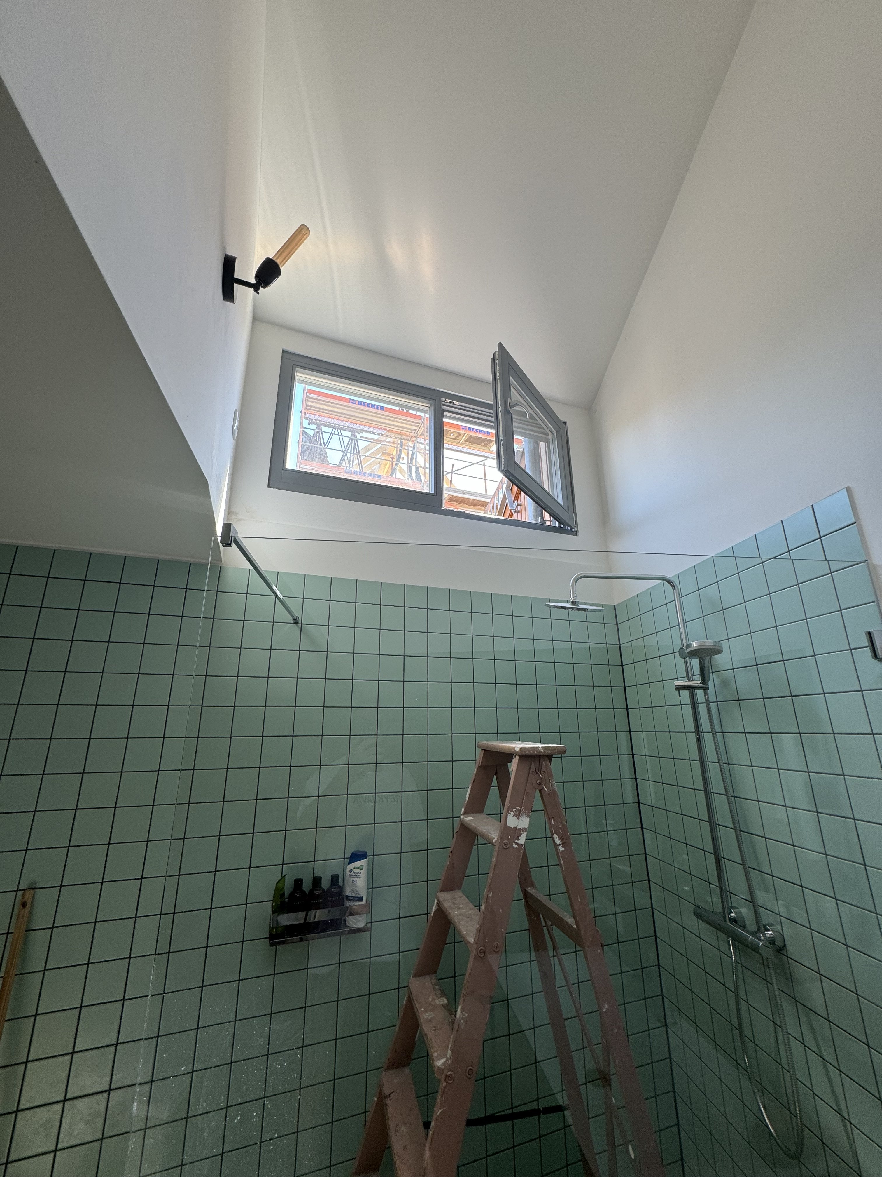

ich habe bei mir im Bad ein Fenster, welches sich so hoch befindet, dass man es ohne Leiter nicht öffnen kann. Das Fenster besteht aus zwei Teilen - die linke Seite ist fest geschlossen, die rechte ist dreh-kippbar. Hier würde ich gerne einen Fensterantrieb installieren und wollte fragen, ob sich damit jemand auskennt und mir eine Empfehlung geben kann.

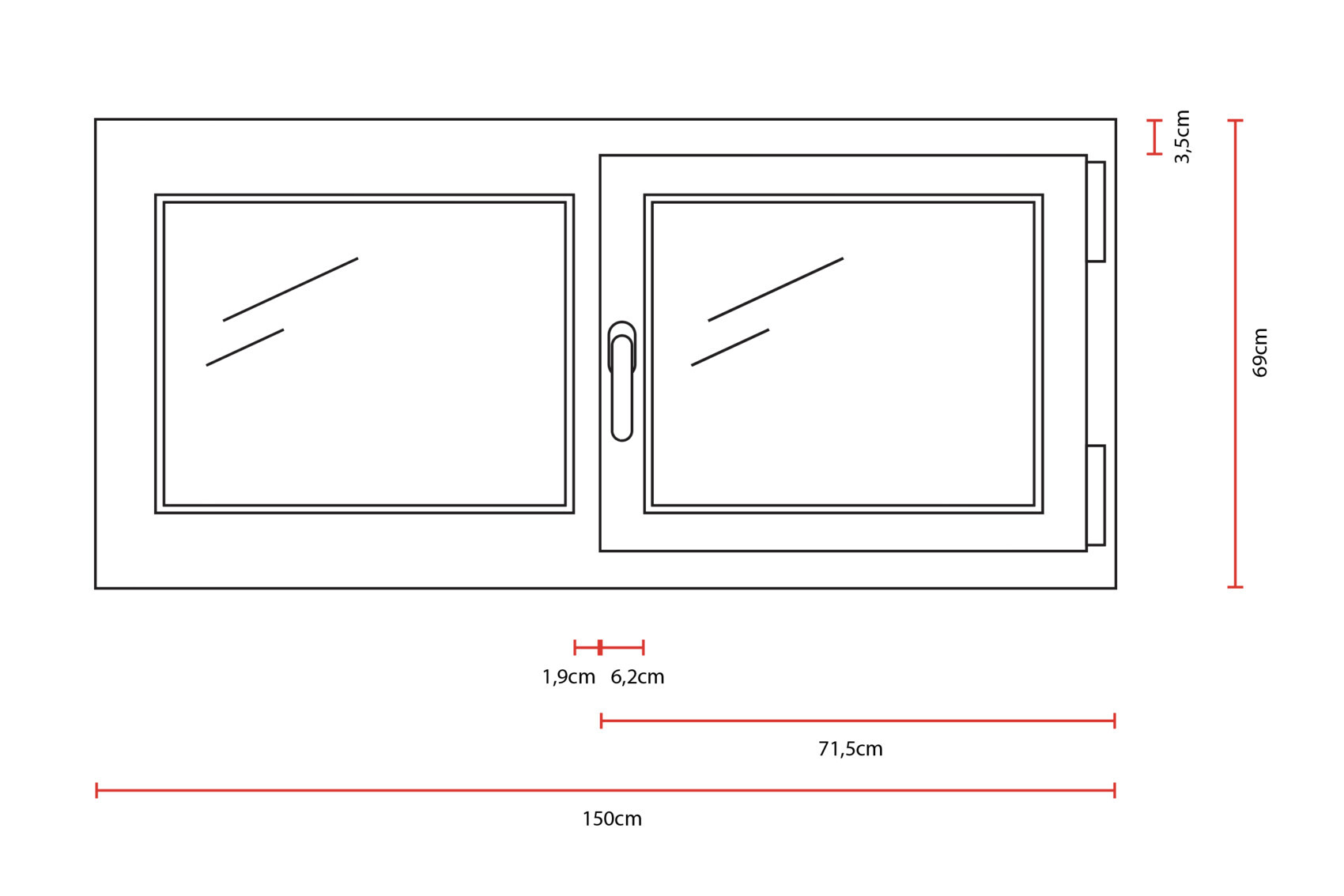

Das Fenster sollte sich idealerweise gedreht öffnen, damit es sich besser zum Lüften eignet (falls Kippen einfacher ist, wäre das auch ok). Anbei ein Foto und eine Skizze mit den Bemaßungen.
Auf dem Foto kann man ansatzweise noch die Steckdose erkennen, welche sich links oben an der Wand neben dem Fenster befindet. Diese ist zwar von unten per Schalter bedienbar, jedoch nur an oder aus. Daher wäre wohl eine Antriebslösung mit eigener Fernbedienung sinnvoll.
Ist das mit einem Antrieb überhaupt ordentlich machbar? Und wenn ja, was brauche ich dafür genau? Und wie verhält sich das preislich?

Badezimmer unter Renovierung: mintgrüne Fliesen, Leiter, Duschbereich und Fenster hoch oben.
Badezimmer unter Renovierung mit grünen Fliesen, offenes Fenster, Holzleiter und Duscharmatur.
Schematische Zeichnung einer rechteckigen Doppelflügeltür mit zwei Glasflächen und Griff.

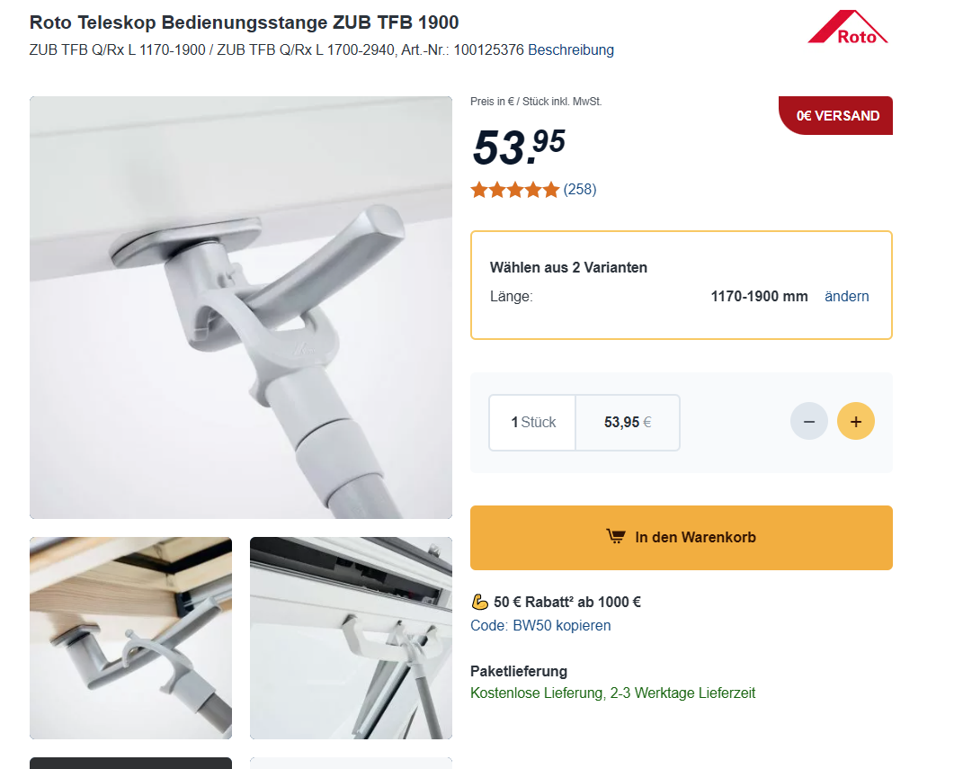

Vergiss die Nachrüstvariante. Die macht Dich a) arm und ist b) auch nur frickelei.
Praktisch denken:
Nahaufnahme der grauen Roto Teleskop-Bedienungsstange am Fensterrahmen.

@nordanney Danke, das Teil hatte ich auch schon gesehen. Funktioniert das wirklich? auf die Höhe? Das Fenster befindet sich in 3m Höhe und ich kann da nicht riesig rumrangieren... Muss dazu ja auch in die Dusche gehen um dran zu kommen. Das würde ich mir halt sparen mit ner Motorisierung.
@hanghaus2023 Ja, wir haben eine Lüftungsanlage. Und ja, ich müsste theoretisch nicht lüften. Aber der Bauträger war trotzdem der Meinung anstatt eine komplette Festverglasung ein Dreh-Kipp-Fenster einbauen zu müssen. Und jetzt hab ich das nun mal und würde das gerne auch nutzen. Sonst fuchst mich das permanent, weil ich eben nur mit ner Leiter dran komm. Und abgesehen davon: die Lüftungsanlage ist zwar nice, aber einmal richtig Fenster auf fühlst sich doch irgendwie anders an.
