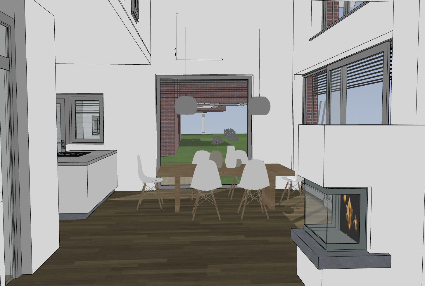

Die fensterlose Hinterküche ist 140 cm breit?
- Die Raumbreite beträgt 1,65m, im Lichten sind somit 1,05m erwartbar. Ich hoffe das reicht...
Myrna_Loy
03.01.22 12:24
Und einen Luftraum für einen Essbereich zu schaffen und dafür ein Süd-West Zimmer im OG aufzugeben käme mir echt nicht in den Sinn.
Myrna_Loy
03.01.22 12:49
Die Kinderzimmer nach Nord-Ost zur Straße zu legen und sich selbst das Prachtschlafzimmer zu geben ist schon eine Ansage 😀
house4family
03.01.22 13:22
- In der Tat ist uns das auch nicht leicht gefallen, der Innenraum entschädigt jedoch ein wenig dafür.
Moderner Essbereich mit Holztisch und weißen Stühlen, Kamin rechts, Blick nach Garten.
Aus unserer Sicht machte der LR nur über dem Essbereich gen SW Sinn, hier ist (zumindest derzeit) offenes Feld. Über dem Wohnbereich wäre es uns zu hoch - auf der Längsseite böten wir den Nachbarn hingegen spannende Einblicke ;-)
- Kinderzimmer: Gewohnt wird hauptsächlich im EG, so finden wir die Kinderzimmer im NO zwar nicht perfekt verortet, dennoch aber grundsätzlich zu verkraften. Zudem verfügen sie beide über eine gute Belichtung und sind annähernd gleichberechtigt.
Danke für deinen Kommentar.
Was wäre deine Idee für die Aufteilung?
