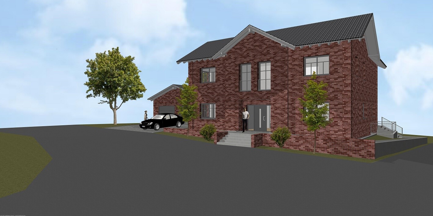

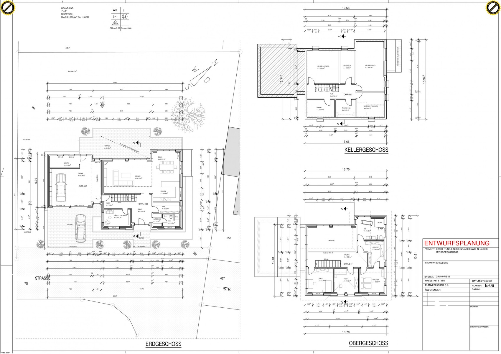

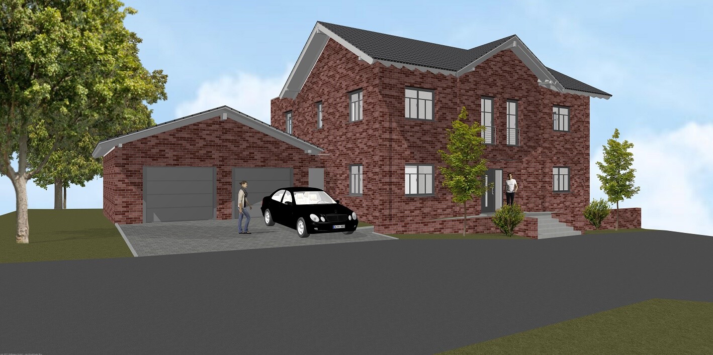

wir bauen neu in einem eher ländlich geprägten Teil von NRW in einer dörflich gelegegen alten, aber großen Baulücke. Beiliegende Grundrisse wurden auf Basis eines "Roh-Entwurfes" von mir nach mehreren Beratungsgesprächen durch einen örtlichen Architekten erstellt. Bevor wir Nägel mit Köpfen machen, höre ich gerne noch andere Meinungen und bin für konstruktive Kritik dankbar.
Eine Änderung, die noch nicht im Plan steht, ist ein Windfang, den wir noch einplanen wollen, da sonst aufgrund des offenen Zugangs von der Treppe ins OG über den Luftraum ständig mit Durchzug zu rechnen wäre. Um dabei den Flur weiter großzügig erscheinen zu lassen, wollen wir die Haustür bündig mit der Fassade abschließen lassen und ein Vordach vor dem Hauseingang ergänzen.

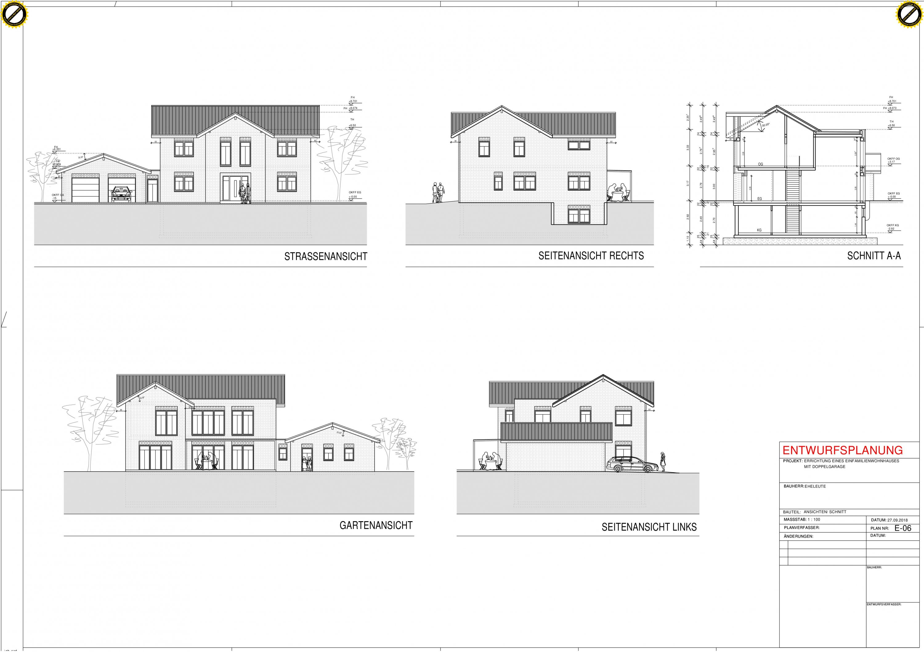

Aufgrund des großzügigen Kellers verzichten wir wahrscheinlich auf einen Dachboden, wir finden Sichtdachstühle und die damit verbundene Raumhöhe grundsätzlich auch sehr schön.Evtl. kommt aber oberhalb der Kinderzimmer noch ein Dachboden hin.
Der Teil des Daches oberhalb des Luftraumes ist ein Flachdach. Wir wollen uns die Option erhalten, uns hier später eine Dachterrasse zu schaffen. Zugang wäre dann über eine außen angebrachte Treppe zwischen Garagendach und OG, vom OG aus wäre dieser Bereich begehbar.

-Das Küchenfenster wird noch etwas Richtung esstisch geschoben, da es im aktuellen Plan Raum für Hängeschränke wegnehmen würde.
-Die Statik für das Dach wird anspruchsvoll aufgrund des Luftraumes und nicht übereinander stehender Wände: es wird vermutlich ein 12m langer Stahlträger als Pfette eingezogen werden müssen (oberhab des Geländers der Galerie).

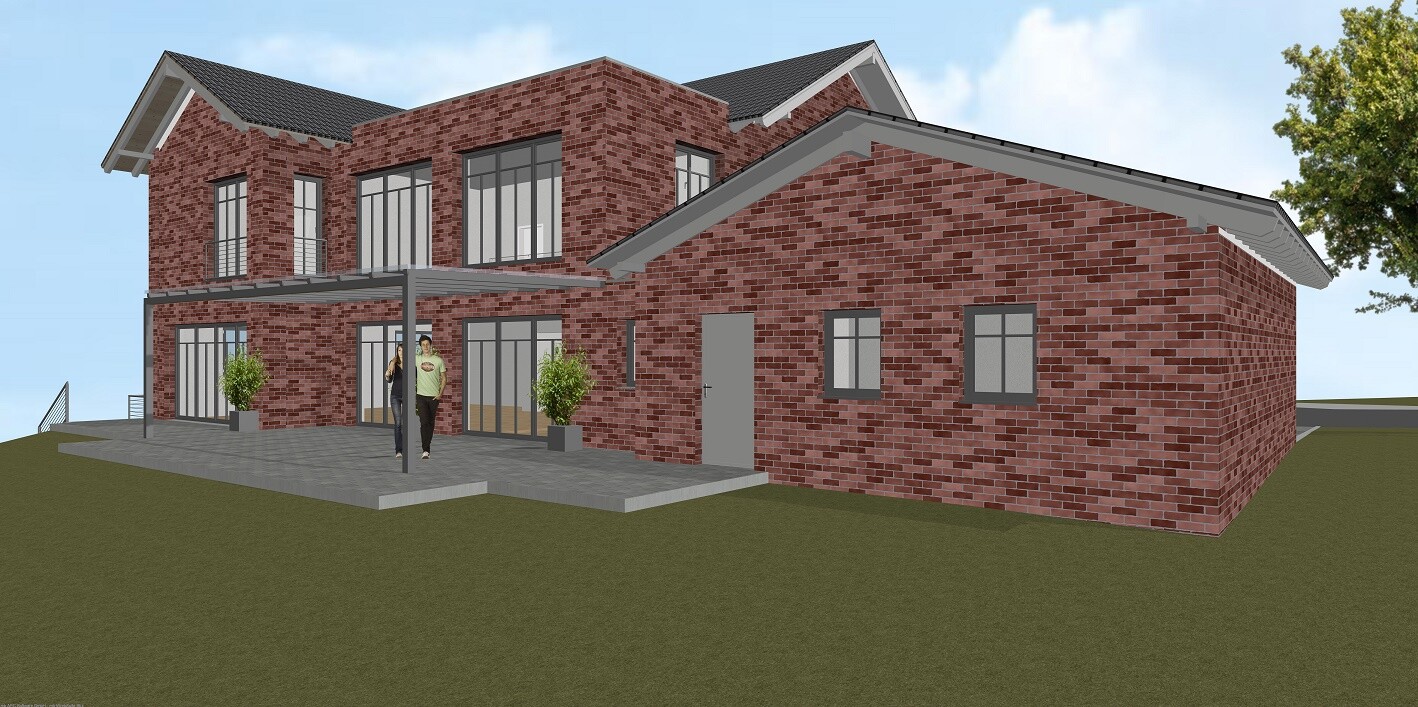

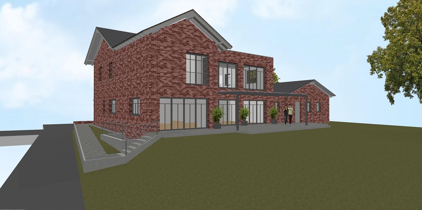

Wir bitten um Meinungen, haben gerade unter anderem noch eines im Sinn: Der Ausblick ist eigentlich am schönsten in Richtung Westen/Sonnenuntergang. Die westliche Ecke des Wohnzimmers ist derzeit noch für den TV reserviert und daher hatten wir dort das Fenster zunächst weggenommen. Überlegung wäre jetzt, die Fensterfront mehr auseinanderzuziehen, so dass ein Fenster in der Ecke wäre und eine breitere Wand dazwischen, vor welcher praktisch mittig im Wohnzimmer der TV steht. So hätte man auch vom Sofa aus "Westblick".
Dabei war die ursprüngliche Eckpositionierung so gedacht, dass man den TV auch über Eck stellen bzw hängen kann, so dass er vom Esstisch aus einsehbar wäre. Wie würdet Ihr es machen?

Snowy36 schrieb:
Bad und Elternschlafzimmer tauschen ....
Mehrere Gründe :
Norden kühler
Bad besser für Kinder erreichbar
Ihr habt mehr Ruhe vor den Kindern ( die werden ja auch mal älter )Hatte ich auch mal überlegt. Aber das Bad hat von allen Zimmern den schönsten Ausblick in den großen Garten und weit drüber hinaus. Da kann man z.B. von der Badewanne aus draufschauen. Im Schlafzimmer sind wir nur nachts, da bringt uns der Ausblick nichts.
ltenzer schrieb:
-Preisschätzung lt Architekt/Planer: ca.620t€ inkl Nebenkosten
Persönliches Preislimit fürs Haus, inkl Ausstattung: gerne niedrigerDownsizing. Die Hütte ist groß, teilweise sinnlos groß imho. Und da ist sogar noch ein Keller drunter.
Galerie ist ne Riesen Verschwendung. Offener Dachstuhl über 2 Geschosse plus Satteldach drüber wir spannend was Lampenauswahl und Heizung angeht. Der Anblick vom Wohnzimmer gen Dach stelle ich mir auch ziemlich hässlich vor durch den Mix aus Sattel und Flachdach.
Dachterrasse ... lass mal stecken. Wer soll denn da oben rauf wollen? Du hast unten eine Terrasse.
Satteldach auf Garage ist teuer, Hang ist teuer ... puh.
Der Flur würde mir gar nicht gefallen und führt schon fast zum Reset - die Treppe funktioniert imho nicht. Der Flur unten Richtung Garage ist dunkel und ohne Ziel. Geht man nach oben steht man genau auf der falschen Seite der Etage. Langer Laufweg. Irgendwie unglücklich.
Das ist ne Riesen Hütte mit vergleichsweise kleinen Wohnräumen, abgesehen vom Allraum im EG.
Ich hab das Gefühl da wurde viel auf optische Goodies wert gelegt und wenig auf Funktionalität.
Die Ausrichtung des Entwurfs an den Himmelsrichtungen fehlt auch.
Hmn. Reset und 100T€ günstiger machen.
