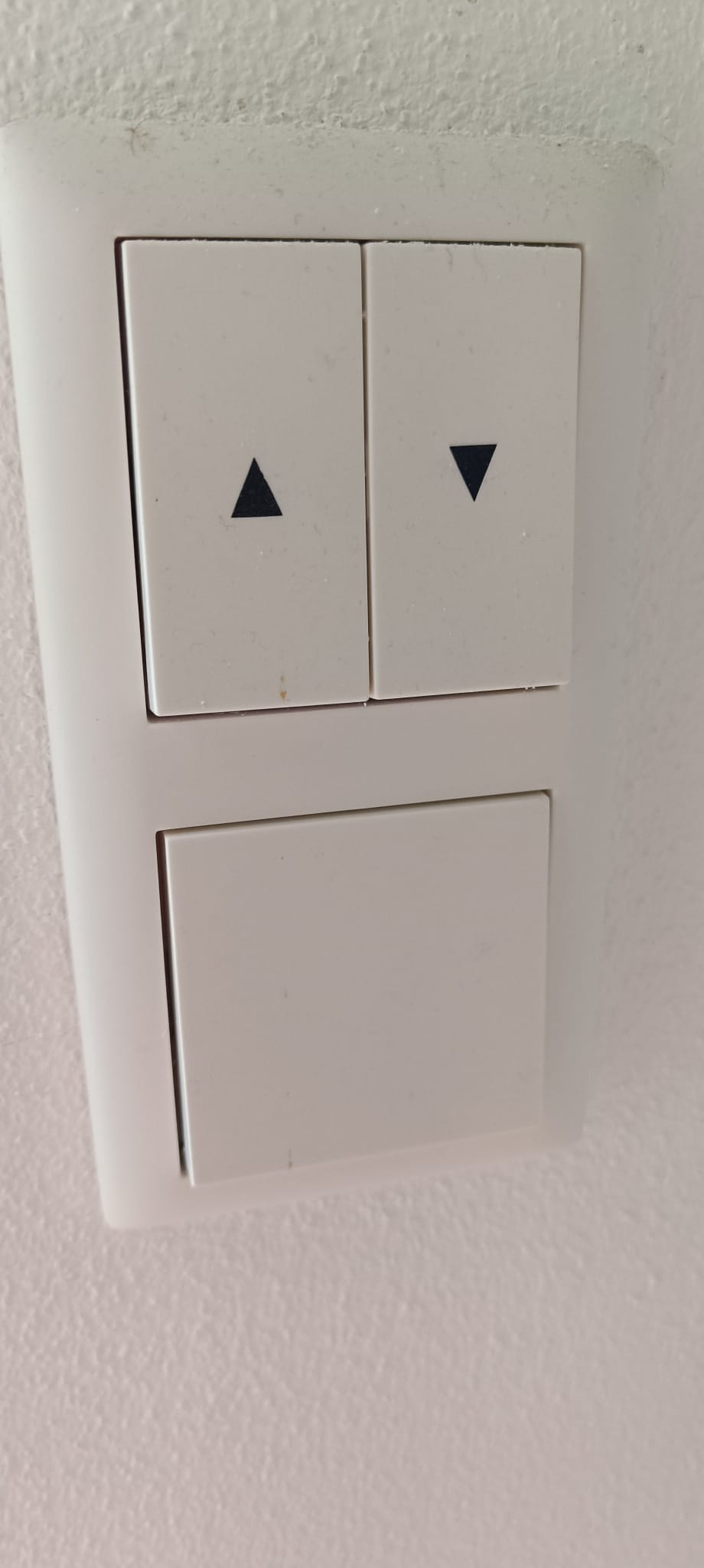

Ich habe so eine elektrische Fensterbedienung mit Taster auf und zu. Allerdings gleich mit eingebaut.
Weißes Doppel-Lichtschalter-Wandpanel mit Pfeil-Tasten nach oben und unten

In der Dusche super Idee. Wird denn da der Mindestabstand eingehalten?[/USER][/QUOTE]
