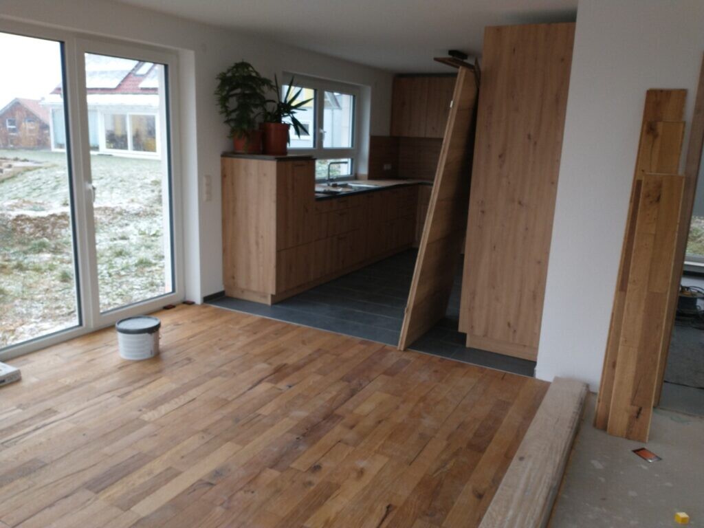

wir sind seit einiger Zeit am Überlegen, welchen Bodenbelag wir wählen sollen für die kombinierte Küche/Esszimmer (das Wohnzimmer ist separat). Der Raum soll schon viel genutzt werden, auch für gemütliche Spieleabende etc. Leider kommen wir zu keinem sinnvollen Ergebnis und bräuchten daher euren Input.
Folgende Überlegungen:
- Den Raum komplett mit Fliesen hat den Vorteil, dass es beständig ist für Küche mit Fett etc. und für den Dreck beim Befeuern des Kamins. Allerdings finde ich Fliesen im Essbereich etwas ungemütlich. Extra für die Gemütlichkeit einen großen Teppich beim esstisch einzuplanen ist vermutlich mit Fußbodenheizung wegen Hitzestau nicht sinnvoll? Und evtl. unpraktisch, da häufig Krümel etc. im Teppich landen.
- Alles mit Parkett / Dielen ist zwar gemütlich aber wahrscheinlich für Küche + Kamin unpraktisch, oder welche Erfahrungen habt ihr dazu gemacht?
- Wir hätten eigentlich gerne Echtholz, was gegen Vinyl spricht. Ebenso, dass die Zwischenräume bei Vinyl bei Feuchtigkeit / schlechter Verlegung angeblich leicht aufsteht/aufquillt? Andererseits ist das ja anscheinend am einfachsten selbst zu verlegen und relativ unkompliziert?
- Die praktischste Variante wäre vermutlich den Raum zweizuteilen mit Fliesen in der Küche und Parkett beim Essbereich. Allerdings stelle ich mir das optisch nicht schön vor bei einem gemeinsamen Raum.
Würden uns über eure Erfahrungen mit den einzelnen Bodenbelägen freuen - was praktisch ist und wie ihr das Problem gelöst habt.
Danke und liebe Grüße, Steffi

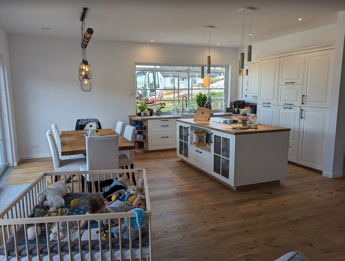

Wir haben in Küche und Essbereich das Parkett gewagt.
Es ist eine rustikale Diele mit vielen Astlöchern und generell nicht homogen vom Bild her. Gefällt uns, ist eine preisgünstige Sortierung, und wir finden's gemütlich. Wir haben das allerdings mit dem Anspruch gemacht, dass der Boden Patina bekommen wird vom Leben als Familie in diesen Räumen. Wir machen jetzt nichts mutwillig kaputt, aber Gebrauchsspuren werden nicht ausbleiben. Darauf sind wir vorbereitet und wir sind damit fine.
Aufstellen / aufquellen ist eher eine Eigenschaft von Parkett, wenn der Untergrund noch zu feucht ist. Deswegen muss man da genau testen bevor man mit der Verlegung beginnt.
Im vorigen Haus hatten wir in Küche/Esszimmer Vinyl vollverklebt. Es war optisch schön und sehr pflegeleicht, aber man konnte natürlich sehen, dass es kunststoff ist. Sowohl optisch wie auch haptisch kein Vergleich zu Holz. Da wir diesmal Parkett haben kann ich im direkten Vergleich sagen, dass ich nicht mehr zum Vinyl zurückwollen würde.
Wegen Wärmestau würde ich mir nicht zu viele Gedanken machen. Moderne Fußbodenheizung haben eine niedrige Vorlauftemperatur. Wir hatten bisher mit Läufern / Teppichen keine Probleme.

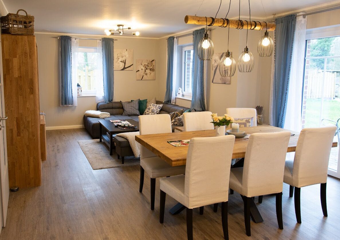

Anbei noch 2 Fotos. Das obere ist Vinyl-Fußboden im Holzlook, das untere ist Parkett.

WilderSueden20.09.23 09:00Wir haben dieses neumodige Rigid-Clickvinyl in der Wohnküche verlegt. Soll ja sogar fürs Bad geeignet sein, aber dem Frieden hab ich dann doch nicht getraut und das Bad gefliest. Leider gibts dazu noch keine Langzeiterfahrungen. Optisch aber sehr schick und vom Laufgefühl im Sommer (Barfuß) sehr angenehm, fast wie echtes Holz. Weiß nicht ob da Fließen so wären.
Ehrlicherweise muss ich sagen, dass wir auch gefliest hätten, wenn kleine Kinder hier wohnen. Der Pubertist wird aber bald 18, den sehen wir nur in der Küche wenn ich das WLAN ausschalte.

Etwas Offtopic, aber hast du von dem oberen Bild den Grundriss des Raumes? Unser Allraum wird vermutlich ähnlich aussehen, das würde uns für die Inspiration vielleicht etwas helfen. Fände ich sehr spannend 🙂
