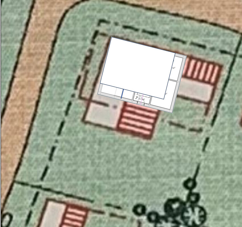

Es sind aber keine 240m², sondern nur 200. Grundfläche Bodenplatte 260m² ergibt um die 200m² Wohnfläche.
Der Grundriss selbst... völliger Schrott. Fast 40m² im EG für HAR und Abstellraum und gerade mal 45m² für Wohnzimmer, Essecke und Küche?
Ich lach mich tot, wir haben auf 154m² Haus fast 60m² für Küche und Allraum. Wer braucht einen fast 20m² großen HAR?
hanghaus2023
04.08.25 09:58
Das ist das max. was Du laut Budget bauen kannst. Da siehst wo der Rotstift angesetzt werden muss.
Lageplan eines Grundstücks mit weißem Gebäudegrundriss überlagert, rote Flächen sichtbar.
11*8m mit 2 Vollgeschosse. Auf 8m hast Du lediglich 0,8m Gefälle. Da macht kein echtes Hanghaus noch SL Sinn.
hanghaus2023
04.08.25 10:03
Hast Du denn das Grundstück schon? Oder warum gibt es keinen echten Plan vom Grundstück? Deine Skizze und das Foto vom Plan passen nicht zusammen. Womit soll man da planen?

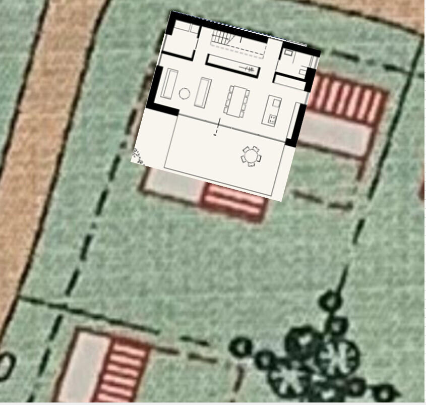

04.08.25 10:25
Ein Beispiel aus dem Netz mit 135m2

Papierturm04.08.25 13:16
An sich finde ich die ursprüngliche Idee gar nicht mal so schlecht. Bei der Umsetzung aber... erinnert es mich an Geschichten, wo Leute blind der Navi (in dem Fall also der Idee) gefolgt sind und dann mit dem Auto im Meer oder auf der U-Bahn-Treppe landeten.
Für den nächsten Entwurf:
1. Räume sollten im Alltag gut funktionieren.
Beispiele hier, wo das meiner Vermutung nach nicht gilt:
Hauswirtschaftsraum riesengroß, aber nahezu nur (sehr teure) Lauffläche.
Verhältnis Aufenthaltsräumen zu Nutzräumen sehr teuer.
Eingangsbereich wird wohl schnell nervig werden im Alltag, da irgendwie nur so halb umgesetzt (nicht groß genug für einen funktionalen Eingangsbereich).
EG-WC ohne Fenster (will man das wirklich?!).
(Ich weiß, dass das EG-WC gern Gäste-WC genannt wird. Wenn aber das Familienleben viel im Wohnzimmer stattfindet, wird es oft benutzt werden.)
Ob der gestückelte Raum (Kochen, Wohnen, Essen) so funktioniert, weiß ich auch nicht. Mir kommt es sehr beengt vor.
2. Überlegen: Was brauchen wir?
Auch: Kosten im Blick halten! Die Frage ist "brauchen", nicht "wollen". Erst must haves, danach nice to haves.
3. Schauen, was gibt das Grundstück vor (Ausrichtung, Bebauungsplan und Co).
Anschließend eine möglichst gute Fusion daraus basteln.
Hier gehören auch immer Licht und Laufwege zu.
Und vor allem anderen: Funktionalität der Räume! Insbesondere der Hauswirtschaftsraum dürfte je nach gewünschter Heiztechnik so wenig funktional sein, dass am Ende wohl die (auch große) Abstellkammer zum Hauswirtschaftsraum würde.
