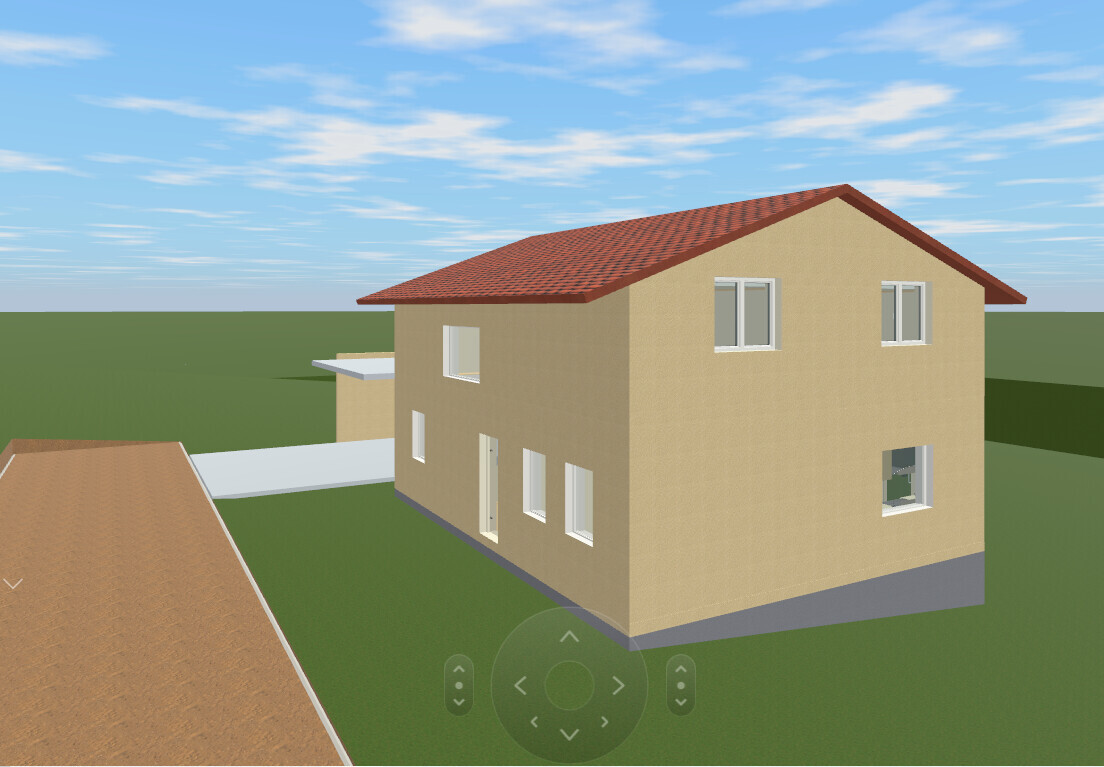

Ich habe das mal visualisiert.
@ypg Du hast vollkommen Recht.
Ich bin jetzt bei einem Haus mit 9*11m
3D-Hausmodell eines zweigeschossigen Hauses mit rotem Dach, beigen Wänden und Fenstern.
1757426970461.png"]92864[/ATTACH]<br />

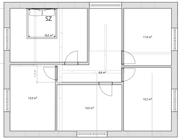

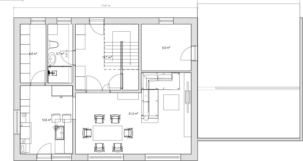

<br />
Grundrisse sind ja nicht meins, Aber ich habs trotzdem mal versucht. Eventuell das dann spiegeln.<br />
<br />
<br />
[ATTACH type="full" alt="Detaillierter Grundriss eines Hauses mit Küche, Essbereich, Wohnzimmer und Bad.
Technik im NO.
2D Grundriss eines Wohnhauses mit Schlafzimmern, Fluren und Wohnzimmer
KInderzimmer alle im Süden. Bad im NO.
Eventuell mus die Traufe noch nach unten. Je nach Bezugspunkt. Dann sollte aber das mittige Kinderzimmer eine Gaube oder einen Zwerchgiebel erhalten. Um die breite Südfront zu gliedern kann man noch einen kleinen Erker planen.
Ich würde das Gelände leicht modellieren. So teuer ist Liefermaterial auch nicht.

Nicht nur eventuell spiegeln. Sondern auf jeden Fall.

Im Prinzip, wenn man ein Budget ein Haus von 150qm hat, dann geht ein Standardgrundriss. Allerdings Obacht: ohne Podesttreppe, eventuell mit einer Viertelgewendelten neben der Eingangstür. Und man muss sich im OG mit den Raumgrößen etwas reduzieren, ggf. mit nem kleinen Überhang planen, um das Raumprogramm unterzubekommen.
Erst OG planen, EG passt sich an.
Die Visualisierung von außen trifft es allerdings ganz gut. Der Erdaushub modelliert dann die Terrasse.

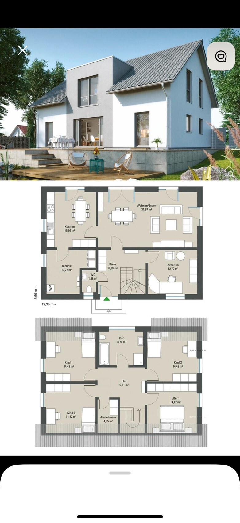

Beim Haus denke ich an den Grundriss von Maxime 330 in der Variante mit 3 Kinderzimmer. Das käme mit einer Hauslänge von 11,60 genau hin.
Gartenseite würde dann so oder ähnlich aussehen
[ATTACH alt="IMG_1250.jpeg"]92868[/ATTACH]
Moderne weiße Hausansicht mit Terrasse und darunter Grundrissplan des Hauses.
und ja, auch solche Terrassenanlage kostet Geld, ist aber immer noch mit die günstigste Alternative.
Ja gewendelte Treppen sind für jeden Entwurf die einfachere Lösung. Sehr wahrscheinlich auch die günstigere.
Anstelle der gerade Treppe wollte ich nicht gleich ins Extrem verfallen. Daher die Podesttreppe. Ausserdem mein Programm kann keine gewendelten Treppen. Da muss ich jede Stufe einzeln planen. Die Mühe mache ich nur für meinen eigenen Entwurf. Aber nicht für Forenmitglieder, die eh die Arbeit nicht wertschätzen.
