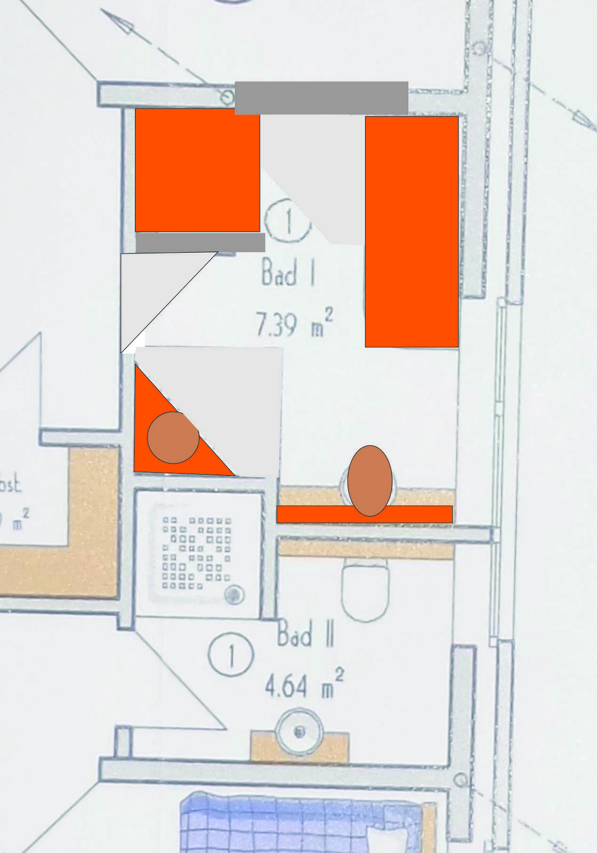

ich hätte da mal einen Vorschlag gemacht.
Grundriss einer Wohnung mit Bad I und Bad II; orange Rechtecke, graue Dreiecke und braune Kreise.
So hätten die WC´s (Kind & Eltern), das Waschbecken und die Dusche im Kinderzimmer einen Ablauf, Dusche und Bad im Elternschlafzimmer nehmen den zweiten.
Das Waschbecken würde ich schräg platzieren, damit wirkt der Raum m.M.n. offener und freundlicher.
Die Trennwand der Dusche könnte man auch mit Glasbausteinen aufbauen, bringt nochmals Licht und die Steine gibt es auch farbig, falls man Akzente setzen möchte.
Vielleicht gefällt es Dir ja, oder ist öffnet neue Denkansätze.

Lile08
Das gefällt mir super, Bussibaer, vielen Dank!
Leider möchte mein Mann die Toilette nicht vor dem Fenster haben
Für mich wäre es die perfekte Lösung!
Aber so ist es auf jeden Fall ein Denkanstoß in die richtige Richtung

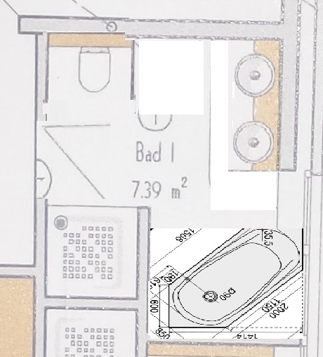

...so meinte ich das. Zwischen Dusche und Wanne paßt dann auch eine schicke, angepaßte Glaswand auf den Wannenrand aufgesetzt. Die Wannen gibt es ja in versch. Größen. Oder eben die normale Version. unterm Fenster. Neben das Klo noch ein Handtuchhalter. Bei eine Fliesendusche (also ohne Tasse), kann das sogar auf den cm. angepaßt werden (ca. 100cm breite Dusche dann) breite,paßt das ja optimal.
Viel Glück
Jens
Grundriss Bad 1: Badezimmer (7,39 m2) mit Badewanne und Doppelwaschbecken.

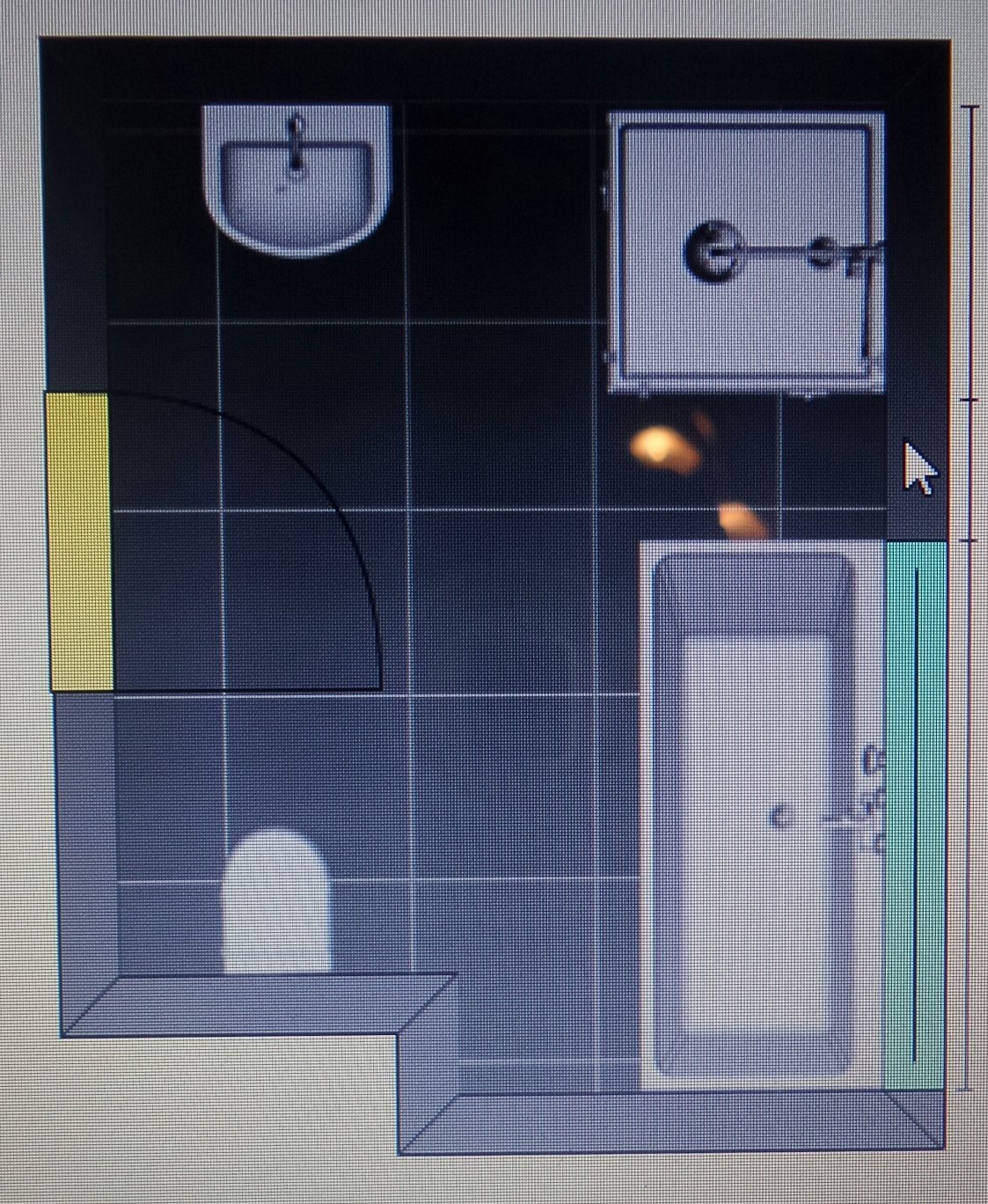

Lile08
Danke für die tollen Ideen!
Wir haben jetzt einen Online Badplaner gefunden und alles hin und her geschoben und überlegt.
Das Ergebnis hab ich mal angehängt.
Zwischen Dusche und Wanne sind jetzt ca 45 cm frei.
Da könnte man dann ein Regal hinstellen.
Oder wir würden eine größere Wanne nehmen und die Dusche auch vergrößern, so dass gar keine Lücke dazwischen entsteht.
Wenn jemand Anmerkungen zu der Idee hat, gerne her damit ; )
