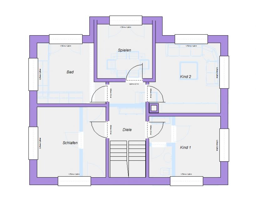

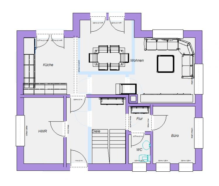

ich möchte Dir auch unbedingt den Rat geben, mal die Standard-Grundrisse zu durchforsten. Im Internet findest Du so viele schöne Grundrisse von z.B. den Fertighausherstellern. Dann bekommst Du ein Gefühl für Raumaufteilung und Größenverhältnisse. Ich denke, für Dich könnte ein ähnlicher Standard-Grundriss wie dieser hier interessant sein:
Grundriss eines Wohnhauses: Küche links, Wohnen zentral, Büro rechts, Flur, Diele, WC, HWR.
Grundriss eines Stockwerks: Schlafen, Bad, Diele, Spielen, Kind 1, Kind 2, Treppen.
Wenn Ihr vom Architekten zurück seid, stellt doch mal den Entwurf ein. Dann können wir noch ein wenig dran rummäkeln.
