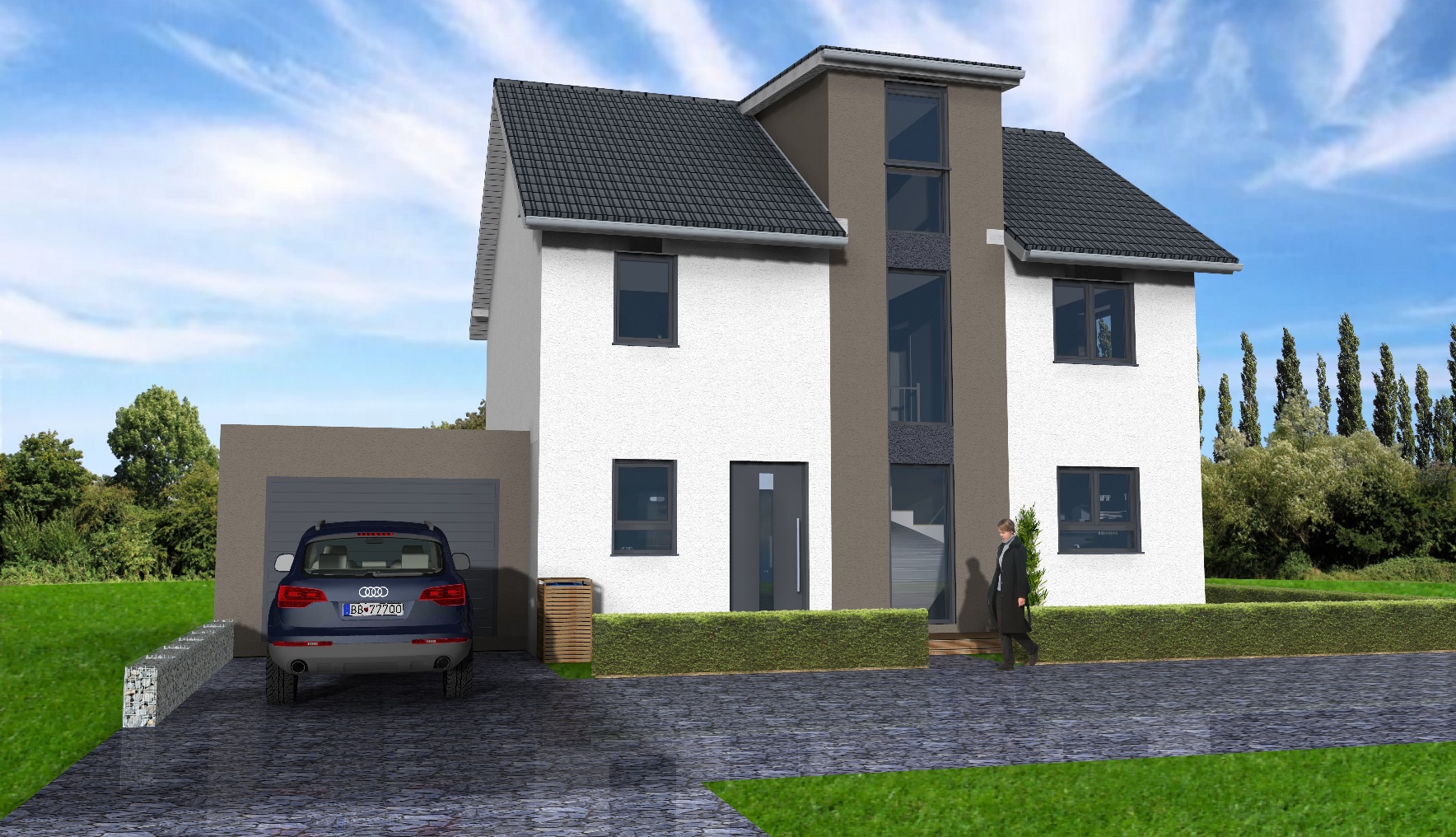

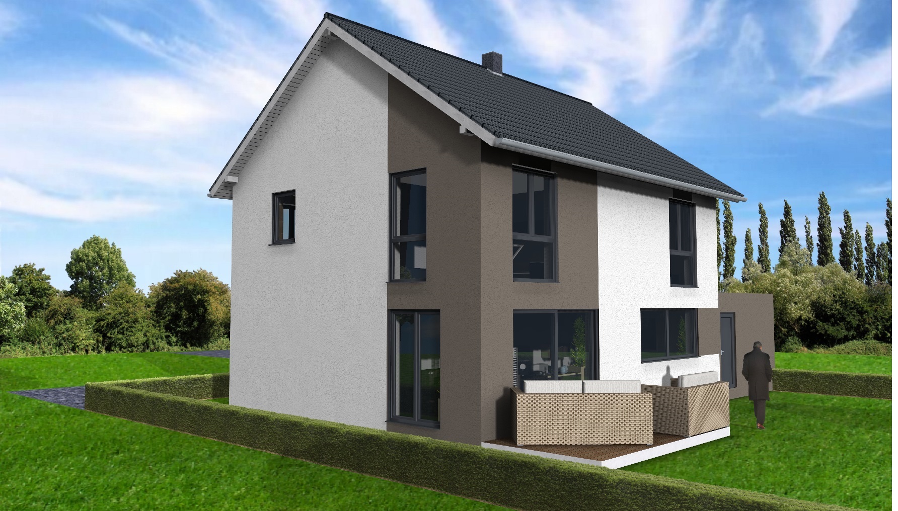

wir planen gerade den Neubau unseres Einfamilienhaus. Die angehängten Grundrisse gefallen uns sehr gut und entsprechen auch insgesamt genau unseren Vorstellungen. Was mir momentan noch ein bisschen Bauchschmerzen bzw. Kopfzerbrechen bereitet ist die Tiefe des Wohn- / Esszimmers. Dies ist in der aktuellen Planung 4 Meter tief. Wie ist eure Einschätzung, wird der Raum dadurch zu Schlauchförmig? Mir fällt allerdings auch keine bessere Lösung ein, wie wir es anders gestalten könnten. An die Außenmaße des Hauses sind wir gebunden, mehr ist nicht möglich, auch kein Erker.

Bin ich die einzige, der das Haus gerade von außen gar nicht zusagt.
Es sieht aus wie ein riesiger Block... Könnte ein altes Bürogebäude oder so sein...
Wollte ihr nicht die Fenster bzw. die Dachform mal überdenken, dass das alles etwas wohnlicher wirkt?

Im Anhang noch mal 2 Bilder von außen, die anderen Bilder wirken von außen wirklich nicht so schön. Auf der richtigen Visualisierung gefällt mir das Haus aber gut. Auf der Visualisierung ist allerdings die vordere Gaube noch zu hoch.

Bauexperte
28.07.15 18:14
hausflat schrieb:
Im Anhang noch mal 2 Bilder von aussen,
Der Zwerchgiebel reicht bis ins DG; wenn das im Bebauungsplan nicht explizit erlaubt wird, erhältst Du keine Baugenehmigung!
Grüße, Bauexperte
hausflat
28.07.15 18:26
@Bauexperte
Danke für den Hinweis, ist bei uns so nicht erlaubt. Der Beginn des Giebels muss 1 Meter unter dem Dachfirst sein. Habe allerdings die aktuellen Visualisierungen noch nicht erhalten.
