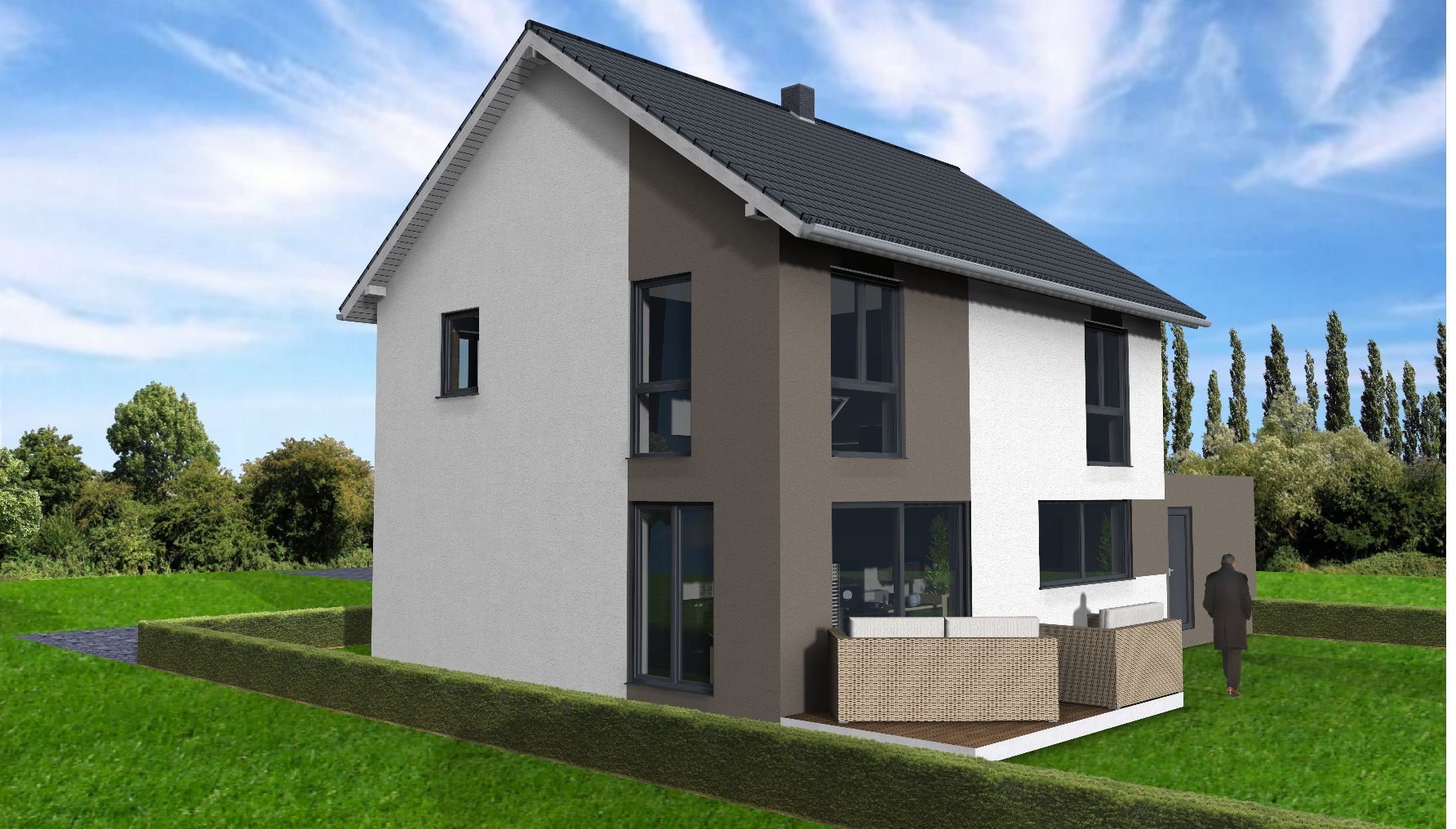

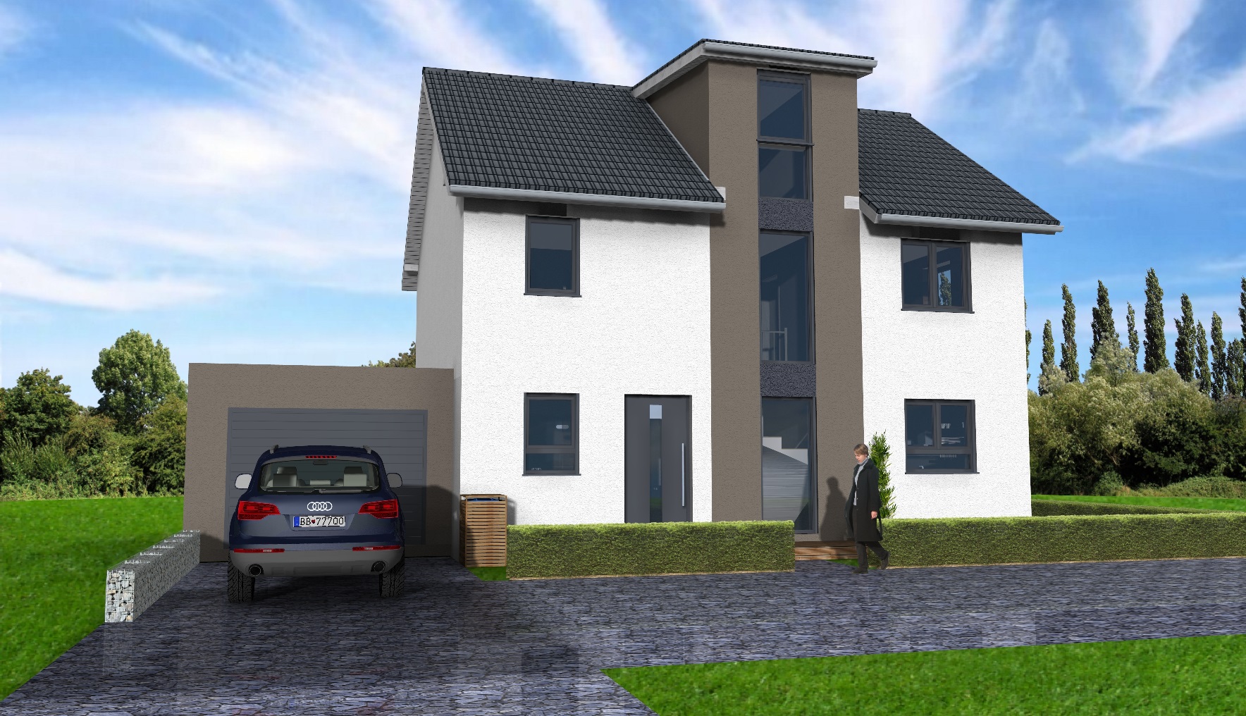

Bin ich die einzige, der das Haus gerade von außen gar nicht zusagt.
Es sieht aus wie ein riesiger Block... Könnte ein altes Bürogebäude oder so sein...
Wollte ihr nicht die Fenster bzw. die Dachform mal überdenken, dass das alles etwas wohnlicher wirkt?

Von außen ist es tatsächlich auch nicht so meins, aber das sind subjektivere Eindrücke, als es zb ein Grundriss ist

Im Anhang noch mal 2 Bilder von außen, die anderen Bilder wirken von außen wirklich nicht so schön. Auf der richtigen Visualisierung gefällt mir das Haus aber gut. Auf der Visualisierung ist allerdings die vordere Gaube noch zu hoch.

Das DG ist als Ausbaureserve vorgesehen. Wir werden für das Haus bei ca. 320 TEuro liegen. Hinzu kommen noch die Bodenbeläge und Malerarbeiten in den Wohnräumen.

@Bauexperte
Danke für den Hinweis, ist bei uns so nicht erlaubt. Der Beginn des Giebels muss 1 Meter unter dem Dachfirst sein. Habe allerdings die aktuellen Visualisierungen noch nicht erhalten.
