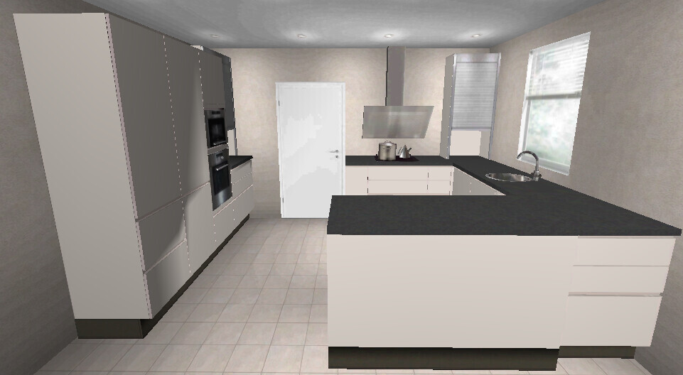

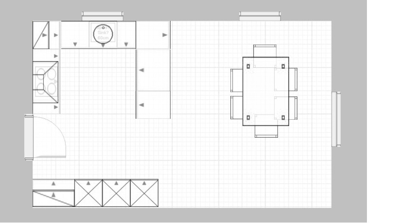

Hinsichtlich der Eingangslösung muss ich dir zustimmen, die finde ich auch alles andere als ideal. Unser Architekt meinte wir könnten das Carport auch noch breiter machen, dann wäre zwar mehr Platz im Carport, aber man müsste da immer noch durch, was mich durchaus stört. Den Eingang im Norden zu platzieren finde ich gut. Aber ich wüsste im derzeitigen Grundriss keine Möglichkeit den Eingang auf die Nordseite zu versetzen ohne wirklich alles umzugestalten. Dazu war unser Wunsch trockenen Fußes ins Haus gelangen zu können.
Also da müssen wir noch mal ran.

Die die hat meinen Mann und mich gerade den ganzen Nachmittag gekostet. Gut, dass wir Urlaub haben. Herausgekommen ist die angehängte Idee, dafür mussten wir allerdings einen halben Meter aus dem Esszimmer zweckentfremden und eine richtige Insel ist es wohl auch nicht, dafür ist der Pass zu schmal, aber so könnten wir es uns vorstellen. Wobei wir die Tür in den Hauswirtschaftsraum aufgehen lassen wollen, dass gab nur der Küchenplaner nicht her. Die Küche auf der Gartenseite würde mir auch gefallen.

Das Schlafzimmer wollen wir nicht unten haben, wir möchten gerne eine strikte Trennung des privaten Bereich vom Besucherbereich und es ist uns wichtig, direkt an der Küche einen Hauswirtschaftsraum zu haben oder zumindest eine Speisekammer.

Zur Küche, Verkehrsfläche und zum Eingang habe ich oben schon was geschrieben. Über ein weiteres Fenster am Ende des Flures werden wir auf jeden Fall noch mal nachdenken, mal gucken was das Budget dazu sagt. Weiterer Abstellfläche im OG gegenüber bin ich definitiv nicht abgeneigt.
