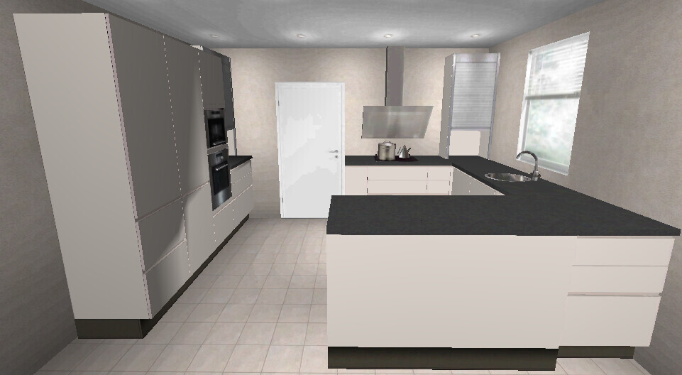

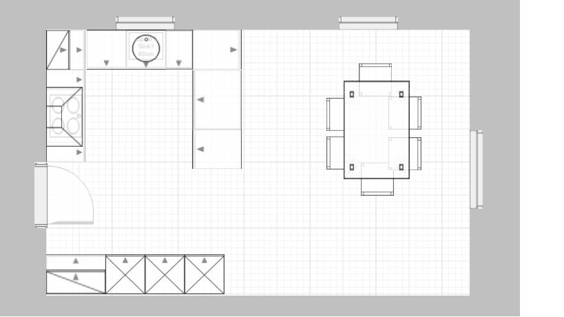

Die die hat meinen Mann und mich gerade den ganzen Nachmittag gekostet. Gut, dass wir Urlaub haben. Herausgekommen ist die angehängte Idee, dafür mussten wir allerdings einen halben Meter aus dem Esszimmer zweckentfremden und eine richtige Insel ist es wohl auch nicht, dafür ist der Pass zu schmal, aber so könnten wir es uns vorstellen. Wobei wir die Tür in den Hauswirtschaftsraum aufgehen lassen wollen, dass gab nur der Küchenplaner nicht her. Die Küche auf der Gartenseite würde mir auch gefallen.

Das Schlafzimmer wollen wir nicht unten haben, wir möchten gerne eine strikte Trennung des privaten Bereich vom Besucherbereich und es ist uns wichtig, direkt an der Küche einen Hauswirtschaftsraum zu haben oder zumindest eine Speisekammer.
