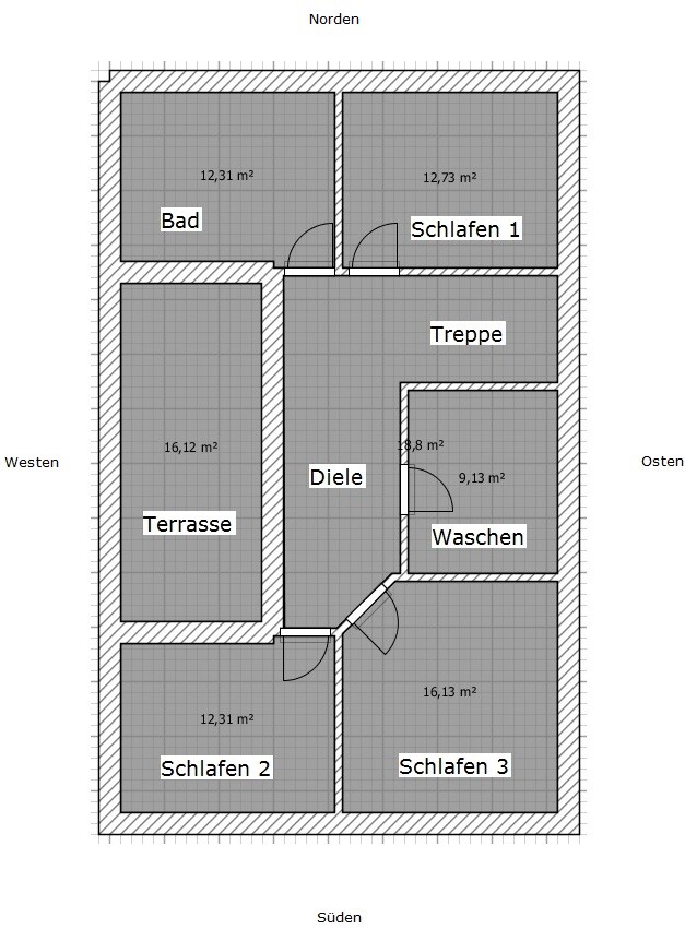

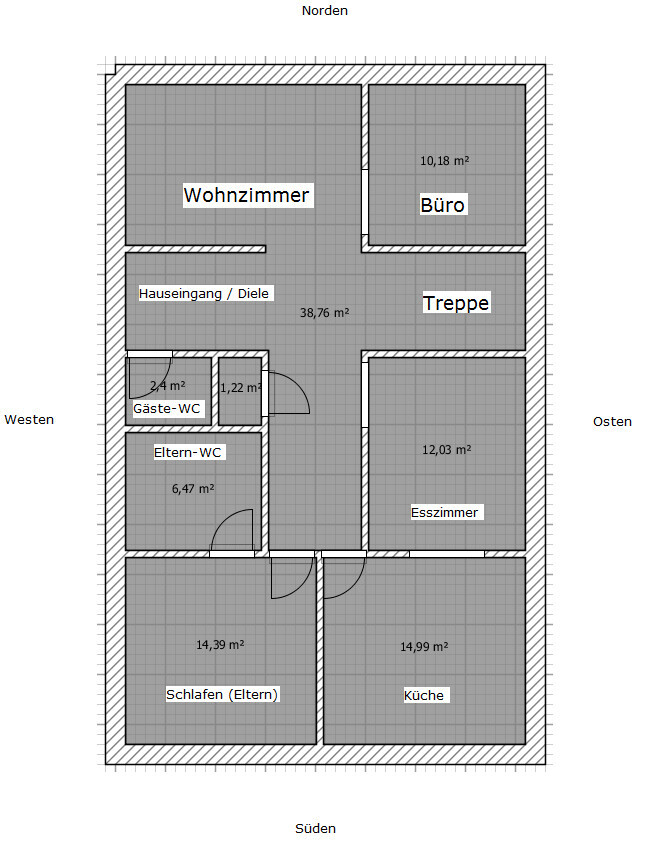

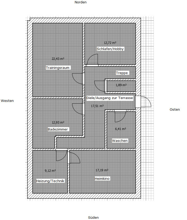

Hey!
ich habe am Mittwoch mein erstes Gespräch mit meinem Architekten. Eigentlich wollte ich keinen Grundriss vorher planen, um den Architekten nicht einzuschränken - aber mein Glaube (als Hinduist) gibt die Ausrichtungen einiger Räume vor. Ich möchte meinen Architekten daher nicht vollkommen überrumpeln und habe - zugegeben, auch weil es mir in den Fingern gejuckt hat - einen ersten Grundriss erstellt.
Ich würde daher gerne von euch wissen, ob ich mir bei der Planung irgendwelche groben Fehler erlaubt habe und wie ihr die Raumaufteilung allgemein findet.
Zum Haus:
- Außenmaße: 8,80x14,00 m
- massiv gebaut (36,5er Porenbeton mit Putzfassade)
- 1,5-geschossige Bauweise mit Satteldach (und falls möglich, mit Flachdach über der Terrasse)
- Kniestock so hoch wie möglich (muss mir mein Architekt ausrechnen) und die Dachneigung so flach wie möglich - da ich den Spitzboden nicht nutze
- Erdwärme-Pumpe in Kombination mit Fußbodenheizung
- zentrale Kontrollierte-Wohnraumlüftung mit Wärmerückgewinnung (und hoffentlich Feuchtigkeitsregelung)
- mit Wohnkeller und Terrasse auf Kellerniveau im Norden und Osten; Süden und Westen aufgeschüttet bis zum EG
- Eltern im EG, Kinder später im OG
- Treppen aus Stahlbeton mit Podest
Die Grundrisse sind alle nur ein erster Entwurf. Türen sind nur grob eingezeichnet und öffnen teilweise noch in die falsche Richtung (da ich nicht weiß, wie ich das bei Sweet Home 3D ändere), Fenster sind noch nicht drin und die Wandstärken habe ich nur geschätzt (und es gibt noch Ecken z.B. bei der Dachterrasse, die später natürlich nicht mehr da sein werden) - die ganzen Fehler treten hauptsächlich auf, weil ich mich mit Sweet Home 3D noch nicht so gut auskenne.
Die südliche Wand beim Wohnzimmer ist nur eine halbhohe Wand, damit es offener wirkt - daher wird die Fläche des Wohnzimmers auch nicht korrekt angezeigt.
Ich hoffe, ich habe nicht zu viel Mist gebaut und man kann mit den Skizzen überhaupt etwas anfangen (wenn man bedenkt, dass Fenster usw. fehlen).
Gruß!
P.S.: Man kann die Maße der Räume grob abschätzen; 1 großes Kästchen hat eine Seitenlänge von etwa 1m; dementsprechend 1 kleines Kästchen hat die Seitenlänge von 20cm.
P.P.S.: Die östliche Wand der Dachterrasse soll komplett aus Fenstern bestehen; daher habe ich hier keine Tür eingezeichnet.
Grundriss eines Hauses mit Bad, Schlafen 1-3, Terrasse, Diele, Treppe, Waschen.
Grundriss eines Hauses mit Wohnzimmer, Büro, Treppe, Esszimmer, Küche, Schlafen (Eltern) und WC.

Ui, ich weiß gar nicht was ich sagen soll und wo ich anfangen soll. Nur kurz: lass den Architekten ran und nimm diesen Grundriss bitte nicht mit. Mach dir stattdessen lieber ne Liste mit deinen Wünschen, wo du auch vermerkst wie die Räume ausgerichtet sein sollen.

Das Hauptproblem finde ich ist das EG. Normalerweise trennt man sinnvoller Weise private Bereiche wie Schlafzimmer und Bad von den "öffentlichen" Räumen wie Essen und Wohnzimmer wo man ja auch Besucher empfängt.
Die Wohnzimmerwand zur Tür soll nur halbhoch werden - das zieht immer ohne Ende, wenn einer auf der Couch sitzt und die Tür auf und zu geht. Ebenso ist das Wohnzimmer ein Durchgangszimmer zum Büro.
Ich kenne jetzt dein Grundstück nicht, aber ein Haus mit 14m Länge ist schon recht wuchtig. Wenn möglich würde ich es kürzer aber evtl. breiter machen. Die Treppe kommt mir auch sehr schmal vor - aber das kann täuschen.
Warum die Terrasse nur im Keller? Warum so ein großes Bad im Keller? Für eine vernünftige Garderobe sehe ich auch keinen wirklichen Platz. Der Gang zur Küche wird dunkel usw.usf. Also es hapert an vielen Stellen.
