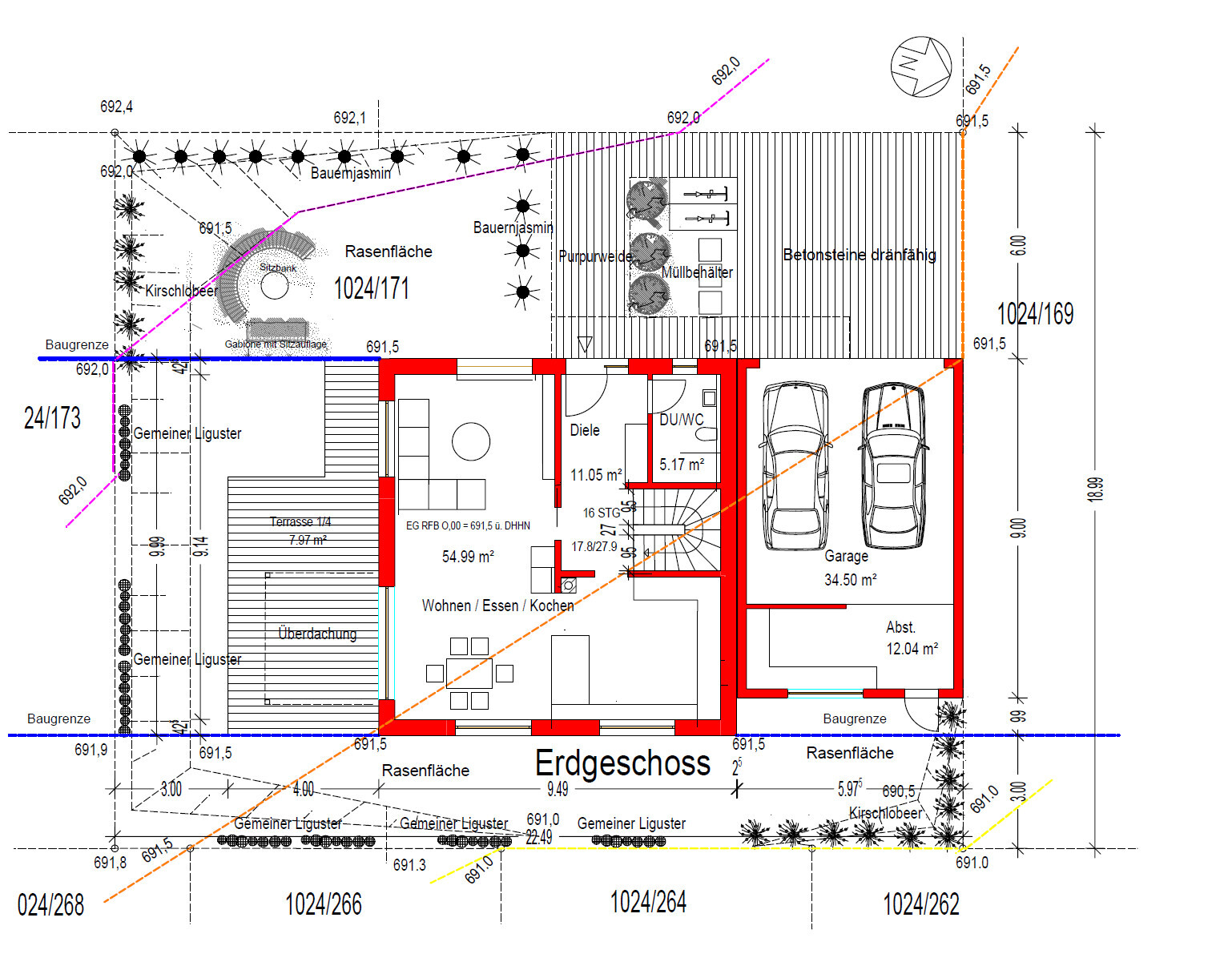

Vielen Dank für eure zahlreichen Rückmeldungen.
Bitte den Fragebogen ausfüllen und den Lageplan mit eingezeichnetem Haus mit einfügen.
anbei noch weitere Punkte aus dem Fragebogen. Einen Lageplan habe ich auch noch angefügt.
Vorgaben:
Grundflächenzahl: 1,2
Geschossflächenzahl: 0,4
Anzahl Stellplatz: 2
Geschossigkeit: 2 zwingend
Maximale Höhen/Begrenzungen: Satteldach 5,60m
weitere Vorgaben: EH40+ ist Vorgabe durch unsere Bewerbung auf den Bauplatz
Anforderungen Bauherren:
Anzahl der Personen, Alter: aktuell 3 Personen (36, 33, 1)
offene oder geschlossene Architektur: offene Architektur
konservativ oder moderne Bauweise: etwas dazwischen
offene Küche, Kochinsel: offene Küche mit Kochinsel
Anzahl Essplätze: 3
Preisschätzung laut Architekt: 650.000 Euro

Der Hausentwurf ist sehr klar und bis auf die Fläche zwischen Essbereich und Wohnbereich bei der vorgeschlagenen Einrichtung auch raumökonomisch. Bir gefällt das ziemlich gut. Was genau soll denn "besser" sein?
Der Entwurf enthält nichts, was man als "Fehler" bezeichnen würde. Daher kommt es auf den Abgleich der Archietektur mit Euren Lebensprioritäten an.
Je nach dem wo die Schlagseite ist, kann der Überstand von Garage zur Haustüre zu schmal sein um vor Regen zu schützen. Als Designelement funktioniert das wie eingezeichnet ganz gut.
Bei der eingezeichneten Anordnung der Möbel ist das Sitzfenster eine nette und platzsparende Gelegenheit mit vielen Personen dort zu sitzen. Allerdings finde ich Sofalandschaften mit Rücklehne zum Fenster selten gut - aber das ist ja Geschmackssache.
Mit einem zusätzlichen Büro wird es im OG zu eng. Wenn ein Büro Teil der Anforderung des Briefings ist, dann taugt der gesamte Entwurf nicht.
Eine Tür zum Garagendach passt, wenn sie nach außen öffnet zwischen die Badewanne und die Toilette. Ob sich dadurch eine ungünstige Sichtachse ergibt kann ich nicht sagen, da ich nicht weiß was so um das Haus herum ist. Manchmal mögen Bauämter begehbare Garagendächer nicht und fangen dann an mit Auflagen zur Absturzsicherung daher zu kommen. Manchmal ist das auch einfach nicht gestattet.
Ein Vordach wird am Ende vermutlich nur über dem Eingang sein, da wie du schon sagst es die Schlagseite ist.
Die Sofalandschaft finden wir auch nicht ganz optimal mit dem Fenster im Rücken. Hier möchten wir das Fenster aber auch nicht unbedingt weg lassen da es die Südseite ist. Eine andere Anordnung der Möbel ist uns noch nicht gekommen, da uns ein TV im Wohnzimmer wichtig ist.
Das mit den Auflagen für die Türe im OG hat uns unser Architekt heute auch mitgeteilt.

Ich habe mal den EIngang zum WZ verbessert. 80 cm ist viel zu klein. Ich würde den noch größer planen.
Die Insel etwas länger und ein Fenster in der Sichtachse.
Vielen Dank für deine vielen Vorschläge mit dem Büro. Sieht es im OG nicht komisch aus wenn die Wand bei einem Sichtdachstuhl nicht unter der Firstpfette liegt. Das Büro war auch nur eine Überlegung von uns.
Grundriss Erdgeschoss: Wohnzimmer, Küche, Garage, Terrasse, Garten, Maßeangaben
Bei dem Eingang in das Wohnzimmer bist du auf 1,01m gegangen oder? Hier haben wir auch schon überlegt ob die Durchgänge in Küche und Wohnraum nicht größer sein sollten.

Ich sehe hier eine maximal lieblose Zeichenknechtadaption einer Anstattvilla auf ein Satteldach, sogar der Schornstein aus der Schublade ist noch enthalten geblieben. Für den entfallenen Christbaumschmuck-Spitzboden wird ein vom Gelände nicht geforderter Keller daruntergestellt. Ein großzügiger über dem WC gelegener Flächenrest im OG bekommt Sanitärobjekte eingezeichnet, fertig ist das Bad. Eine einseitige "Pfahlgründung" mit betongefüllten Brunnenringsäulen verhindert, daß die Garage sich zur Hausseite neigt. Ein Sitzfenster spielt Symbol für einen Zugewinn gegenüber der bisherigen Wohnsituation. Die Einordnung des Baukörperensembles in den Lageplan fehlt. Die Begründung für den Energiestandard EH40+ habe ich zumindest überlesen. Ich sehe hier N.I.C.H.T.S, was sich zu retten lohnt, wenn der TE zu einem freien Architekten geht (wozu ich rate). Allein schon wegen einer vernünftigeren Dimensionierung und Aufteilung des Räumeprogramms steckt darin spürbar Potential. Die offenen Dachuntersichten vermute ich hier nicht als Architekturfeinschmeckerei, sondern eher als ansehnliche irrgeglaubte Sparmaßnahme.
Die Planung macht ein freier Architekt und der Keller ist uns aufgrund unserer Hobbys wichtig. Die Pfahlgründung kommt vom Statiker. Bei dem Bad kommt noch eine separate Planung. Hier haben wir demnächst einen Termin zur Bemusterung. Das EH40+ ist aufgrund unserer Bewerbung auf das Grundstück leider Pflicht.
Wieso sollte ein Sichtdachstuhl eine Sparmaßnahme sein? Einen Lageplan habe ich noch mit angehängt

Bei der Hauslage würde ich Küche / Wohnen tauschen und auf das Sitzfenster verzichten. Zumal das ja wohl nach innen aufgebaut werden soll.

Übrigens....schau Dir mal im Original die 5m Breite für zwei Autos an, stell Dir das mal "in echt" so zusammen, ob das für Euch so passt; noch ist Nichts gebaut.

Richtig unpassend finde ich die Doppelgarage. Auf dem Mini-Grundstück ein mächtiger Platzfresser. Da würde ich noch mal nachhaken, ob nicht auch ein Carport näher zur Straße eine Option wäre. Dann könnte das Haus weiter nach planrechts und es bliebe mehr vom Garten + größerer Abstand der Terrasse zum Nachbarn.
Da war ein Zahlendreher drin. So ist es richtig:
Grundflächenzahl: 0,4
Geschossflächenzahl: 1,2
Das mit der Pfahlgründung kann ich nicht sagen. Hier hat unser Architekt die Statik berechnen lassen und das kam dabei raus. Ein Bodengutachten gibt es auch.
Im Obergeschoss haben wir schon einige Sachen probiert. Nur haben wir hier keine ordentliche Aufteilung welche uns gefallen hat hinbekommen. Dann kam das mit dem Miniflur raus.
Unser Bedarf an Räumen ist im OG: Bad, Schlafzimmer, 2 Kinderzimmer (Familienplanung ist noch nicht abgeschlossen)
Im EG: Wohnen, Essen, Kochen, Dusch/WC
KG: HAR, Hobby, Abstellraum/Speis/Weinkeller
Büro war nur ein Gedanke da ich ab und zu mobil zuhause Arbeite. Allerdings ist ein Büro hier nicht wirklich notwendig.
Eine Doppelgarage haben wollte wir da wir zwei Autos haben und beide früh zum Arbeiten anfangen. Auch fällt bei uns im Winter sehr viel Schnee da wir im Allgäu wohnen.
Des Weiteren müssen zwei Stellplätze auf dem Grundstück nachgewiesen werden und hintereinander parken ist für uns sehr unpraktisch.
Ein Carport näher zu Straße geht nicht. Die 6 Meter müssen wir einhalten. Haben hier schon mit der Stadt gesprochen.
