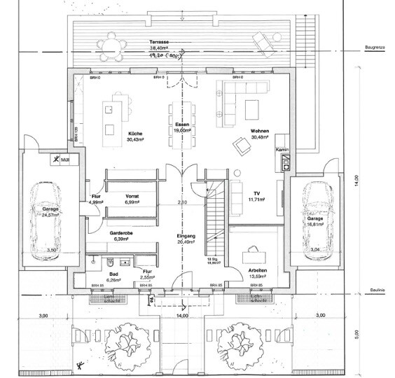

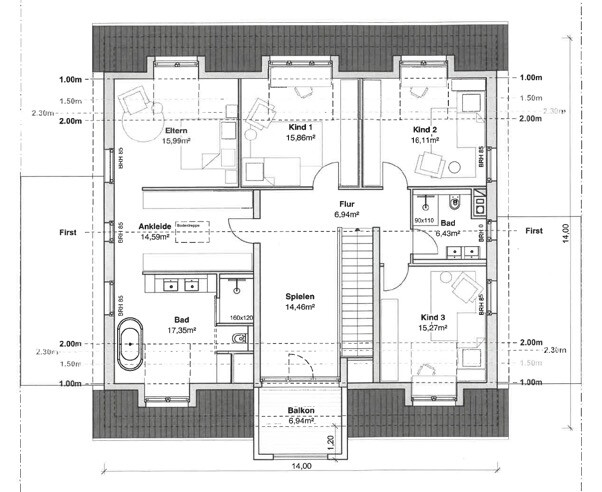

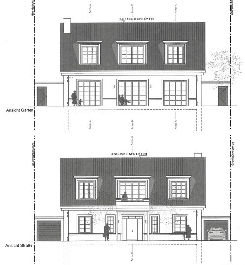

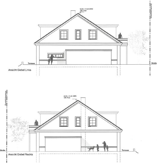

Liebe Foristen!
Vielen Dank für das Feedback auf den Entwurf hier im Forum. Auf dieser Basis habe ich mit dem Architekten nochmal die Planung weiter nach vorne getrieben. Den aktuellen Stand findet ihr im Anhang. Folgende Ergänzungen werde ich dem Architekten für den nächsten Entwurf noch mitgeben:
  • Hinzufügen einer großen Fensterfläche rechts oben im Wohnzimmer
  • TV anders anordnen (um 90 Grad im Uhrzeigersinn drehen und dann an die Wand unten dranbauen)
  • Durchgehendes Garagentor auf der linken Seite
  • Zu überlegen: Kleines Fenster oder Oberlicht für den TV Bereich (dann hätte man hier nochmal eine autarke Sitzgelegenheit, wenn man z.B. mal etwas Ruhe vor den Kindern haben möchte)
  • Zu überlegen: Wand zwischen Arbeiten und TV Bereich etwas nach oben ziehen
  • Zu überlegen: Dach über Balkon aus Glas!? (Überlegung: fällt von unten nicht auf und würde die Helligkeit des Eingangsbereichs verbessern)
Kurz zu den aufgeworfenen Fragen:
-Ausrichtung des Hauses: Das Baufenster ist durch den Bebauungsplan relativ klar vorgegeben, nämlich 14 Meter breit und 15 Meter tief. Tiefer darf nicht gebaut werden, weswegen sich auch Ideen wie Winkelhaus nur schwierig darstellen lassen. Alle Häuser auf der Straße sind ost/west ausgerichtet. Ein Drehen des Hauses um 90 Grad zur Südseite macht aus meiner Sicht keinen Sinn, weil man dann auch gar keinen Garten vor dem Wohnzimmer hätte sondern direkt auf die Garage vom Nachbarhaus rechts schauen würde. Ich verstehe die Einwände, dass eine Ausrichtung nach Süden grundsätzlich zu präferieren ist, jedoch muss ich leider auch den Realitäten des Grundstücks im Auge behalten
-Doppelgarage auf der Nordseite: Bei einer 6 Meter breiten Doppelgarage würde das Haus nur noch 11 Meter statt 14 Meter breit sein dürfen, da auf der Südseite immer noch die 3 Meter Abstandsfläche eingehalten werden müssen. Es würde also erheblich Platz verloren gehen. Ist die etwas bessere Beleuchtung einen so erheblichen Verlust an Fläche wirklich wert? Mich würde eure Meinung interessieren!
-Gästezimmer: Dies soll im Keller eingebaut werden. Das Arbeitszimmer im Erdgeschoss ist also nicht als Gästezimmer eingeplant
-Garagen: Diese sind jetzt breiter als vorher geplant und sollten hoffentlich ein ausreichendes Platzangebot zum Ein- und Aussteigen bieten
Ich würde mich sehr über Euer Feedback freuen!
Architektenzeichnung eines zweistöckigen Hauses mit Satteldach; Vorder- und Gartenansicht.
Zwei Ansichten eines Hauses: Giebel links und rechts, Garage, Terrasse.
Grundriss eines Hauses mit Küche, Wohnzimmer, Essbereich, Bad, Terrasse und Garagen
Grundriss Dachgeschoss: Eltern, 3 Kinderzimmer, Ankleide, Bad, Flur, Spielen, Balkon, Treppe
11ant03.01.22 13:45
Daß Bemaßungsarmut hier nicht geliebt wird, sollte sich herumgesprochen haben. Man munkelt übrigens, es habe sich schon´mal jemand totsymmetriert. Oben stehen zwei tragende Wände, deren linke kein Pendant im EG hat. In der planlinken Garage steigt man nur dann bequem aus, wenn das Auto rückwärts eingefahren wird oder ein Rechtslenker ist.
