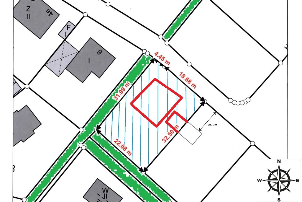

Bei dem Grundstück geht doch fast jeder Entwurf der Fertighausanbieter. Warum das Rad neu erfinden, wenn man k.A. hat?
Dann noch eine Sadtvilla.
Warum die Garage in den Sueden? Dein Nachbar hat die sicher nicht umsonst in den Norden gebaut.
Was nun Garage oder CP?
Sommesba
10.11.21 15:43
ui ui ui, also erstmal danke für die Kommentare. Ich fasse das tatsächlich sachlich auf und sehe das nicht schlimm. Eher hilfreich.
Die Punkte die ihr auflistet sehe ich erstmal nicht, wenn man einen Tunnelblick hat. Deshalb ja hier die Vorstellung zum Querdenken.
Da muss ich echt nochmal ran.
Wir hatten ja schon einen Termin mit einem Bauunternehmer.
Der Termin war so, dass er unsere Wünsche aufgenommen hat, aber den Grundriss/Entwurf nun selbst erstellt.
Bin gespannt, ob das besser passt.
Mein Gedanke war, dass ich dann Garage an Garage bauen kann.
Im Norden habe ich halt keinen Nachbarn, weil da ein Grünstreifen durchgeht. Da müsste ich das Baufenster (3m Abstand) einhalten und verliere dadurch Breite.
Habe es mal im Lageplan skizziert.
Lageplan: grüne Straßen, blau gestreifte Baufläche, rote Diamant-Umrisse im Innenbereich.

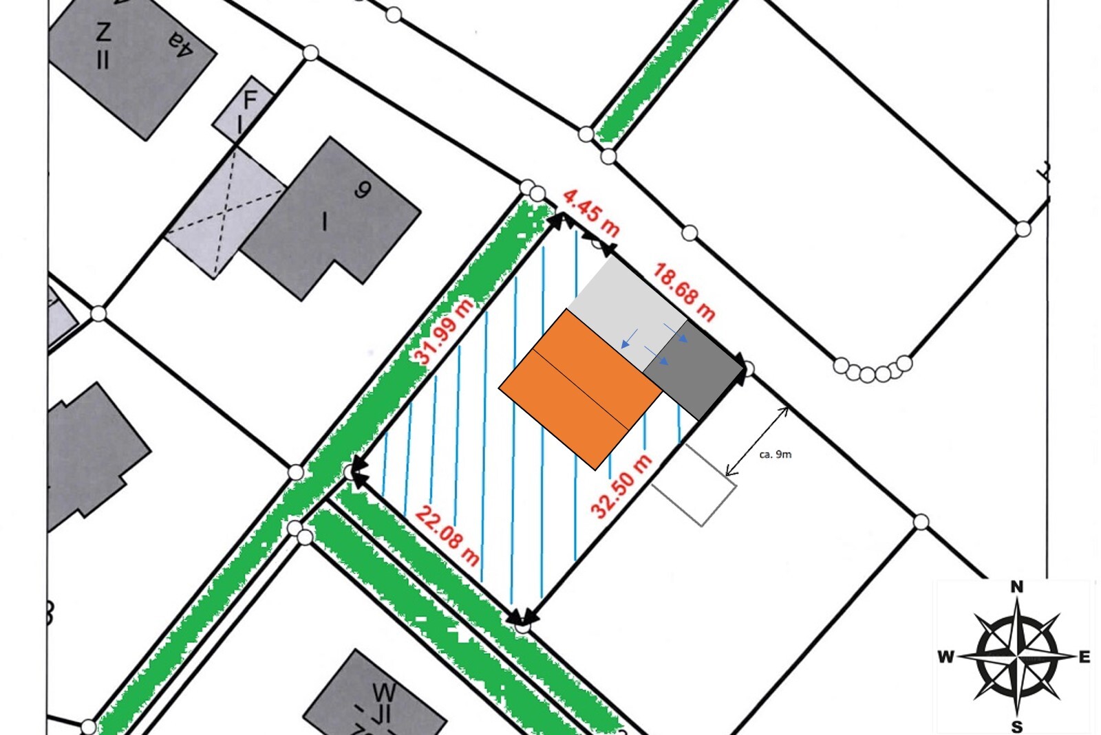

RomeoZwo10.11.21 15:51
Ich würde wohl in dem Fall auch den Nord-Westen frei lassen, da im Sommer da schön die Abendsonne steht.
Bei dem Grundstück würde ich mir folgende Ausrichtung mal anschauen, da sind die Einschränkungen für das Haus evtl. geringer und vor allem mehr Platz für Fenster an der Sonnenseite ... (die blauen Pfeile deuten den Zugang für Menschen und Autos)
Lageplan: diagonaler Grünstreifen neben orangefarbenem Gebäude, Kompass unten rechts.
11ant10.11.21 15:55
Da sollte eine maximal hälftige Erledigung des Bauwichs im Grünstreifen machbar sein.
