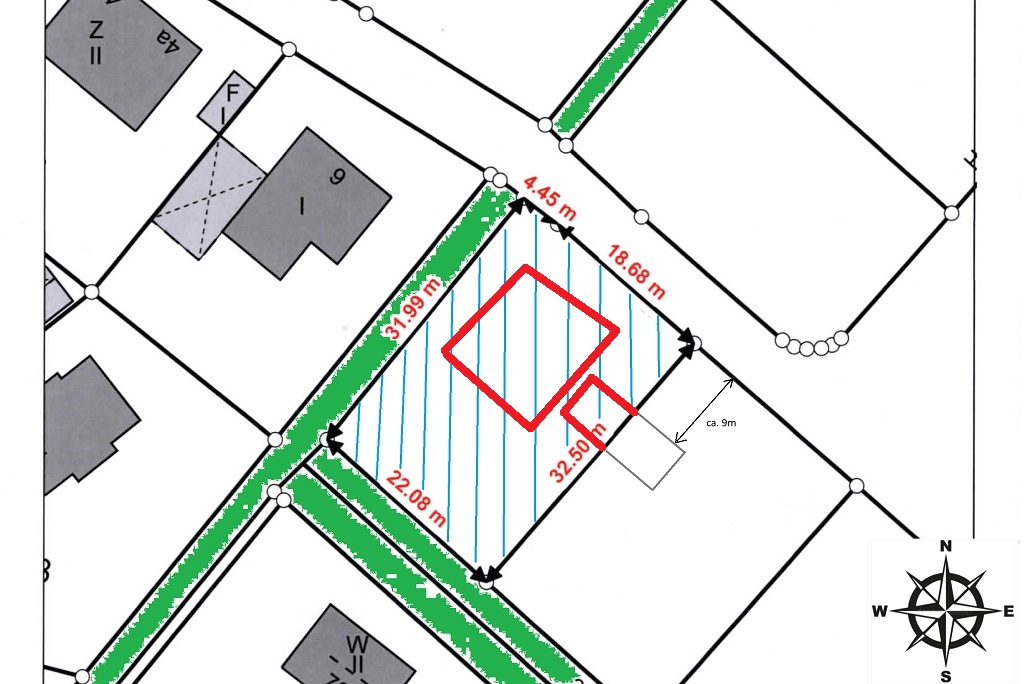

Warum die Garage in den Sueden? Dein Nachbar hat die sicher nicht umsonst in den Norden gebaut.
Was nun Garage oder CP?
Mein Gedanke war, dass ich dann Garage an Garage bauen kann.
Im Norden habe ich halt keinen Nachbarn, weil da ein Grünstreifen durchgeht. Da müsste ich das Baufenster (3m Abstand) einhalten und verliere dadurch Breite.
Habe es mal im Lageplan skizziert.

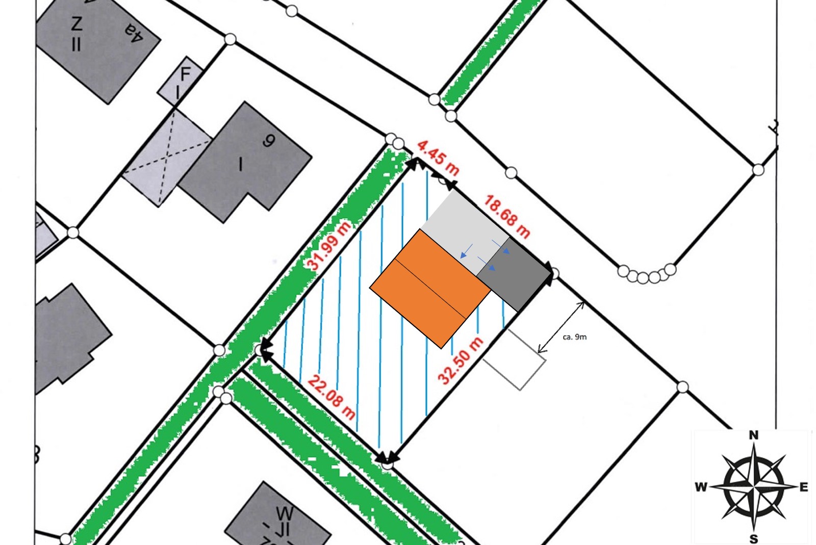

Ich würde wohl in dem Fall auch den Nord-Westen frei lassen, da im Sommer da schön die Abendsonne steht.
Bei dem Grundstück würde ich mir folgende Ausrichtung mal anschauen, da sind die Einschränkungen für das Haus evtl. geringer und vor allem mehr Platz für Fenster an der Sonnenseite ... (die blauen Pfeile deuten den Zugang für Menschen und Autos)
