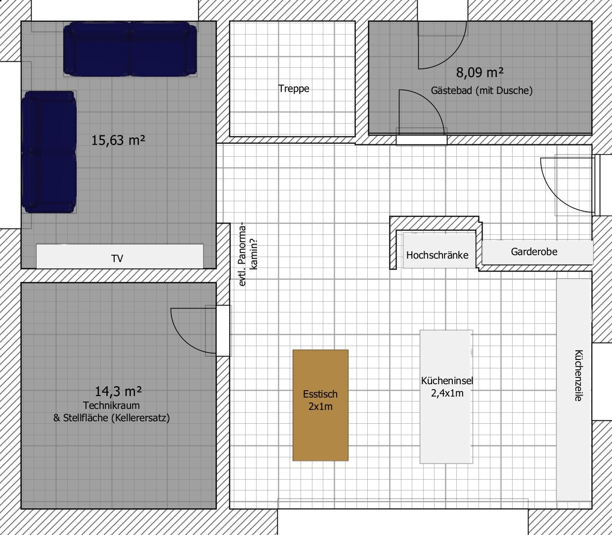

Was gefällt besonders? Warum? Offener Küchen & Essbereich, großzügiges EG, etwas abgetrenntes Wohnzimmer, großer Technikraum (als Kellerersatz), geräumiges Arbeitszimmer, Süd-West Terrasse, effiziente Grunstücksnutzung
Was gefällt nicht? Warum?: Kein direkter Zugang zum Garten, wenig Fenstefläche in Richtung Garten, evtl. zu wenig Stellfläche???

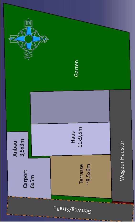

Grundstücksübersicht:
Grundriss eines Grundstücks: Garten mit Haus, Terrasse, Anbau, Carport, Weg zur Haustür und Gartenstraße
EG:
Grundriss eines offenen Wohn- und Küchenbereichs mit Esstisch, Kücheninsel, TV und Treppe.

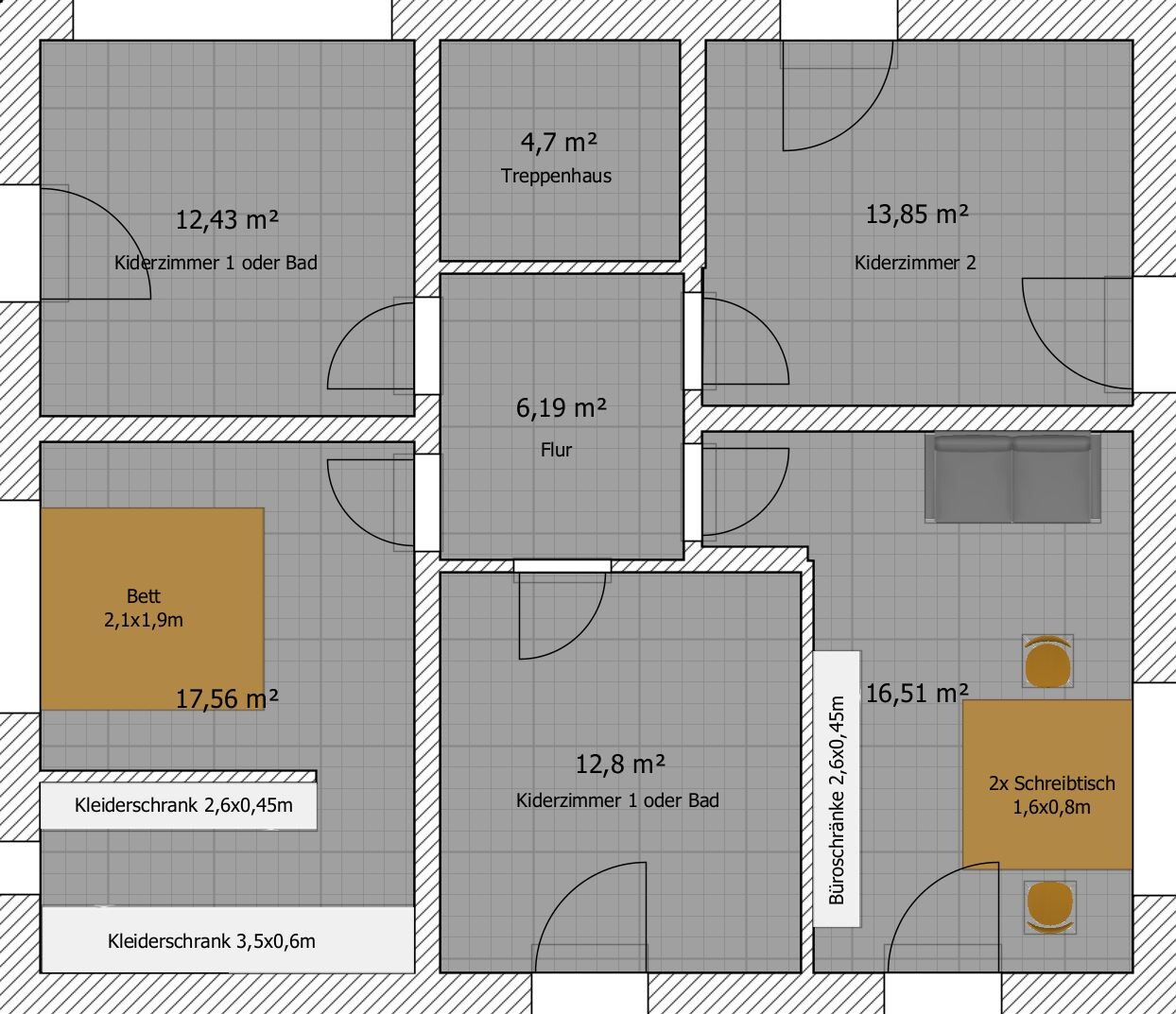

OG:
Grundriss eines Hauses mit Flur, Treppenhaus, drei Kinderzimmern, Schlafzimmer, Bürobereich.

Einen Bebauungsplan gibt es. Die abgefragten Punkte daraus habe ich oben eingefügt, ich kann gerne weitere Infos nachreichen. Was fehlt denn konkret?
Das Grundstück ist ca. 18x25m, aber nicht ganz quadratisch (wie auf dem Bild Grundstücksübersicht zu sehen)

Da Du nicht weisst worauf es ankommt besser den Plan zeigen. Keinen Link.
21.04.24 16:07
Der Plan mit dem Baufenster und der Umgebung. Man fragt sich hier, warum alles nach vorn gedrückt wird, als wenn im Osten die Pest ausgebrochen ist, ein Atomkraftwerk oder eine Mülldeponie steht.
