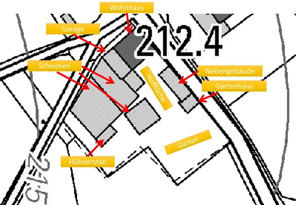

wir würden gerne den Bau eines Einfamilienhauses auf einem ehemaligen Bauernhof in Rheinland-Pfalz realisieren. Der Bauernhof und die südlich angrenzende landwirtschaftliche Fläche befinden sich im Familienbesitz. Das bestehende Wohnhaus wird aktuell noch bewohnt.
Zu dem Grundstück existiert kein Bebauungsplan und im Rahmen einer Bauvoranfrage habe ich die grundsätzliche Genehmigungsfähigkeit eines solchen Einfamilienhauses (ohne Detailplanung) im südlichen Teil des Grundstücks angefragt. Das Grundstück gehört zum unbeplanten Innenbereich und es wird durch die Baubehörde grundsätzlich die Möglichkeit gesehen, dass sich gem. §34 Baugesetzbuch ein Einfamilienhaus in die Umgebung einfügt.
Das geplante zweigeschossige Einfamilienhaus soll ca. 150 m² Wohnfläche haben.

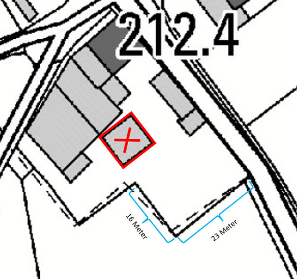

Eine Mögliche Idee wäre der Abriss der zentralen Scheune, um den Neubau zwischen den Scheunen und Garten möglich zu machen. Eine Positionierung im Garten, ohne Abriss hatten wir auch überlegt, jedoch befürchten wir dann, dass es auf dem Grundstück „zu voll“ wird und zu wenig Garten verbleibt. Zusätzlich sind wir hinsichtlich der Positionierung wg. Abstandsflächen zu Grenze/Bestandsgebäuden eingeschränkt.
Habt ihr noch weitere Vorschläge wie man auf dem Grundstück sinnvollerweise einen Neubau positionieren könnte? Gibt es Punkte, die man besonders beachten sollte?
Danke!
Lageplan (nach Norden ausgerichtet), s. anbei.

Lageplan eines Hofs: Wohnhaus, Garage, Scheunen, Hühnerstall, Nebengebäude, Garten.
Lageplan eines Grundstücks mit rotem X-Markierung; Maße 16 m und 23 m.

Immerhin fällt Dein Hofgrundstück unter den §34 und nicht §35, sodaß das Haus keine Bauern-Dienstwohnung sein und sich auch nicht auf alte Grundmauern beschränken muß. Der Lageplanausschnitt legt allerdings den Verdacht nahe, daß ein Abriss auf Deinem Grundstück die Innen-Außenbereichsgrenze verändern könnte. Stelle also für das Haus auf einem konkreten gewünschten Platz eine Bauvoranfrage einmal mit und einmal ohne Abriss. Ich würde den Platz auch unter der Berücksichtigung suchen, daß das Haus auch nach einer Grundstücksteilung über öffentliche Flächen erschließbar bleibt.

Die Frage, die mich beim Lesen jagt: werden die Scheunen noch benutzt, und wenn wie. Du markierst eine, die abgerissen werden müsste, aber was wäre denn mit den anderen?
Denn auch ich würde grundsätzlich ein Haus auf einem Grundstück haben wollen, welches autark ohne Hof funktionieren könnte, wenn man wollte.
Ja gruselig! Zwischen dieser massiven Ansammlung von Gebäuden und Wänden will doch niemand wohnen. Da brauchts erst einen Befreiungsschlag, denke ich.
Ich find die Idee, die zentrale Scheune einzustampfen und dort das Haus zu platzieren, schon ganz gut. Vielleicht entfernt man gleich noch das Nebengebäude und das Gartenhaus mit. Dort wäre dann vermutlich eine eigene Zufahrt möglich. Kommt allerdings auch darauf an, wie stark die Straße befahren ist. Wenn sie eher einer Autobahn gleicht, sind die Gebäude vielleicht als Lärmschutzwand noch ganz gut.
Wenn Geld keine Rolle spielen sollte, würde ich alle Scheunen und den Hühnerstall auch noch mit wegreißen und an die planlinke Straße bauen.
