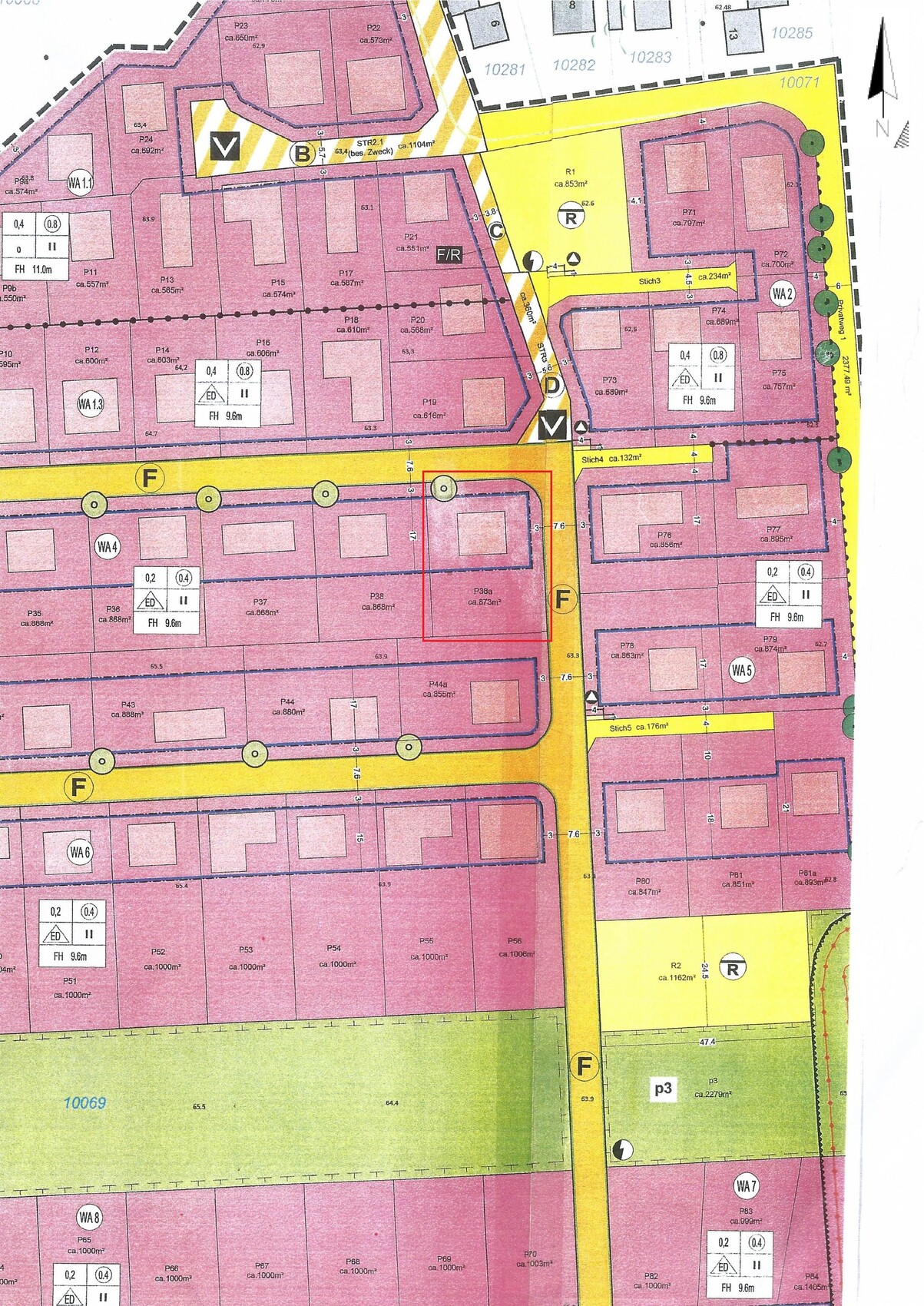

meine Freundin und ich haben in Sachsen-Anhalt ein Grundstück(P38a --> siehe Anlage Grundstück_P38a_001) mit fast Nord-Süd-Ausrichtung mit einer Größe von 873 qm reserviert(Wir könnten von dem Grundstück zurücktreten). Das Grundstück ist bauträgergebunden. Der Beginn ist für Q3/2021 geplant. Wir machen uns seit ca. 6 Monaten Gedanken über Wünsche und wie unser Haus aussehen soll. Wir haben uns einige Grundrisse von Freunden angeschaut und verschiedene Grundrisse von Hausbaufirmen erhalten. Daraus ist unser erster Entwurf mit Hinblick auf das Grundstück entstanden. Der Bauträger hat die ersten Entwürfe auf Grundlage von Skizzen und Wünschen von uns erstellt. Wir befinden uns in der der ersten Planung, um ein Angebot für die Realisierung des Gesamtprojektes zu erhalten.

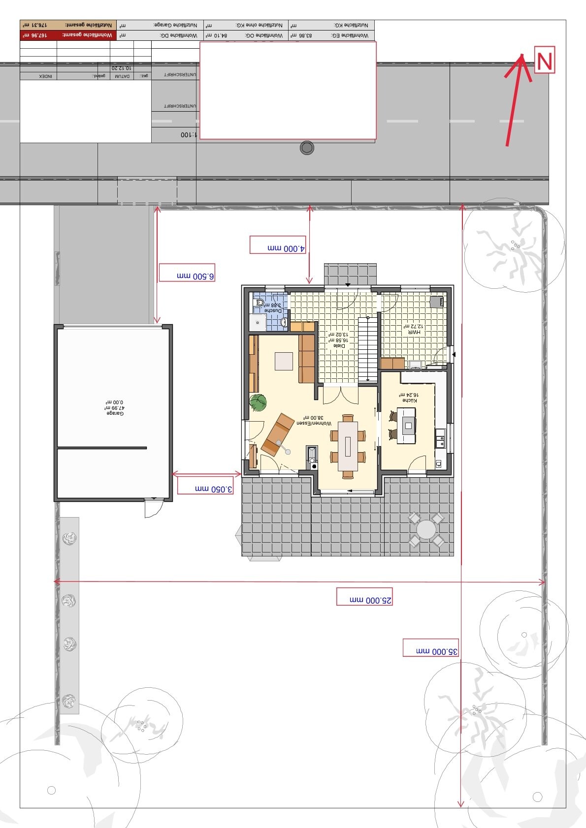

So nun zu unserem Haus. Wir werden im Westen und im Süden einen Nachbarn haben. Das Grundstück hat eine Größe von 25 m (Breite West-Ost) x 35 m (Länge Nord-Süd). Das Grundstück hat fast eine Nord-Süd Ausrichtung. Der Baufenster auf dem Grundstück hat die Abmessungen 17 m x 22 m. Es sind 3 m Abstand zur Straße einzuhalten. Wir dürfen die Garage auf die Grundstücksgrenze zum Nachbar bauen. Deswegen haben wir die Garage auch dort angeordnet, um keinen Platz "zu verlieren". Allerdings konnten wir durch unseren Grundriss und der Anordnung der Garage keine direkte Anbindung von Hauswirtschaftsraum und Garage schaffen. Wir würden gern eine Stadtvilla bauen.

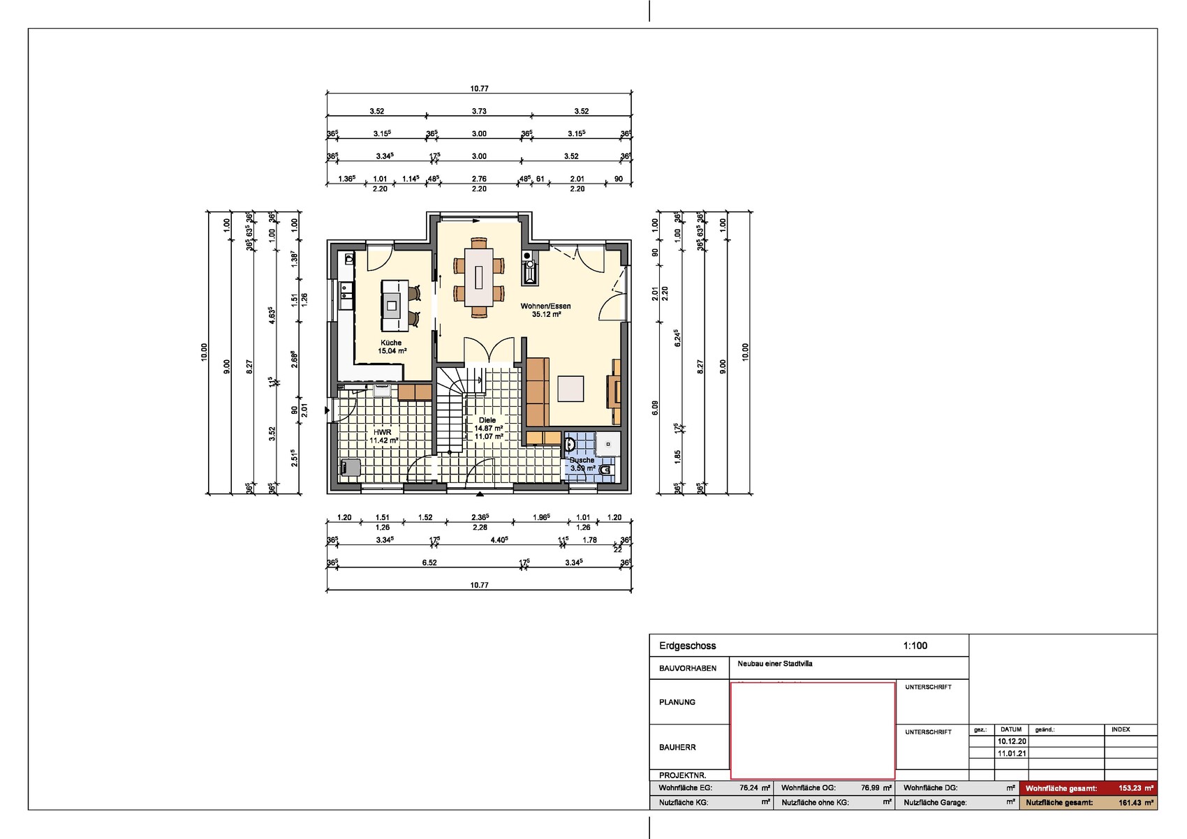

Wir sind für jeden Hinweis und jede Anregung dankbar. Bedenken haben wir wegen der Treppe und den beiden Fluren. Wir wollen gern noch eine Speisekammer in die Küche integrieren und die Position vom Kamin.

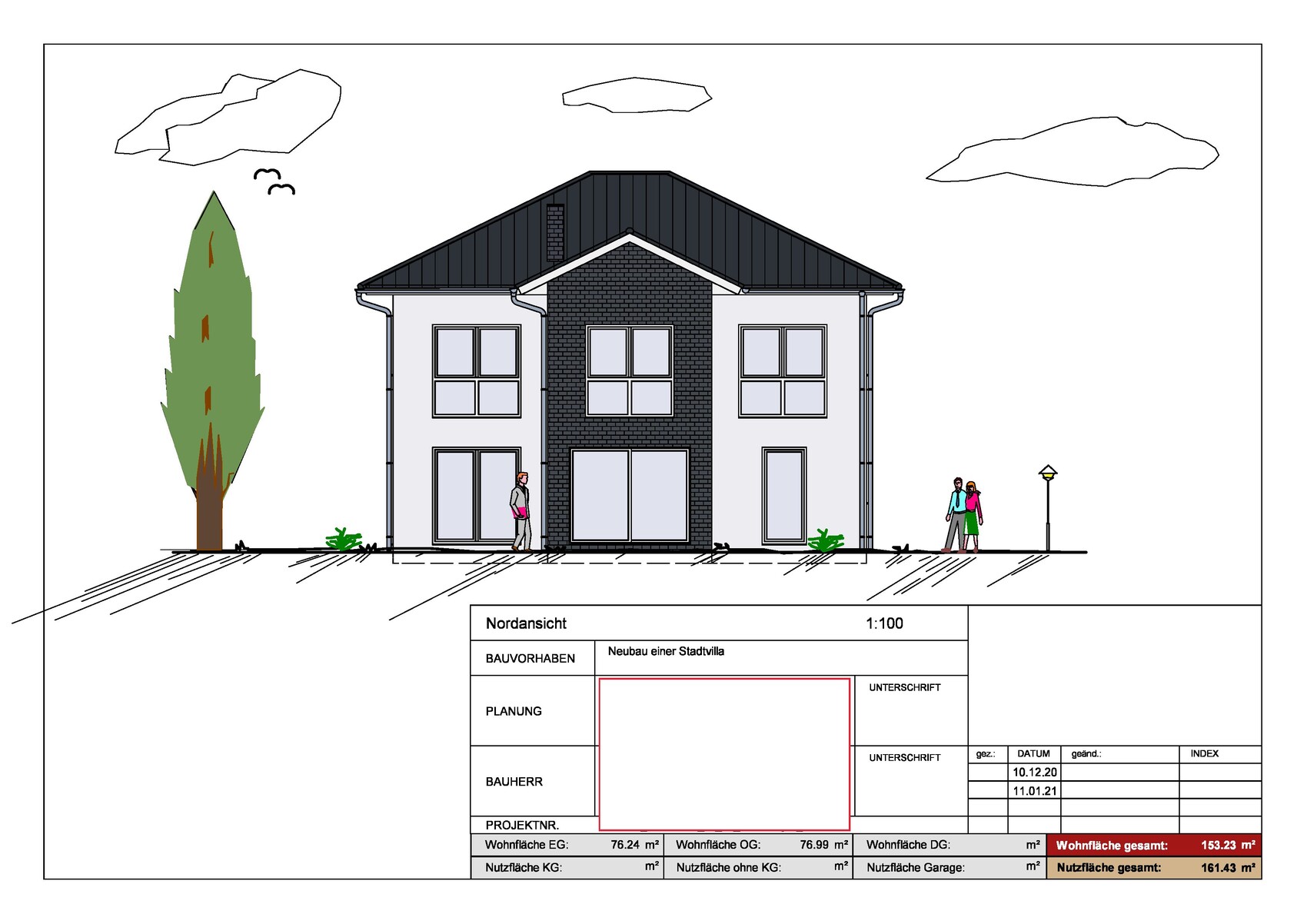

Weiterhin sind wir uns uns mit der Anordnung der Fenster unschlüssig, ob das Haus zu dunkel wird.
Größe des Grundstücks: 873 qm. 25x35 m
Hang: Nein
Grundflächenzahl: 0,2
Geschossflächenzahl: 0,4
Baufenster, Baulinie und -grenze: Baufenster: 17x22 m, 3 m von den Straßen entfernt
Randbebauung: Nein. Wir haben im Süden und Westen jeweils einen Nachbarn
Anzahl Stellplatz: 2 vor der Garage, 1 neben der Garage und eine Doppelgarage

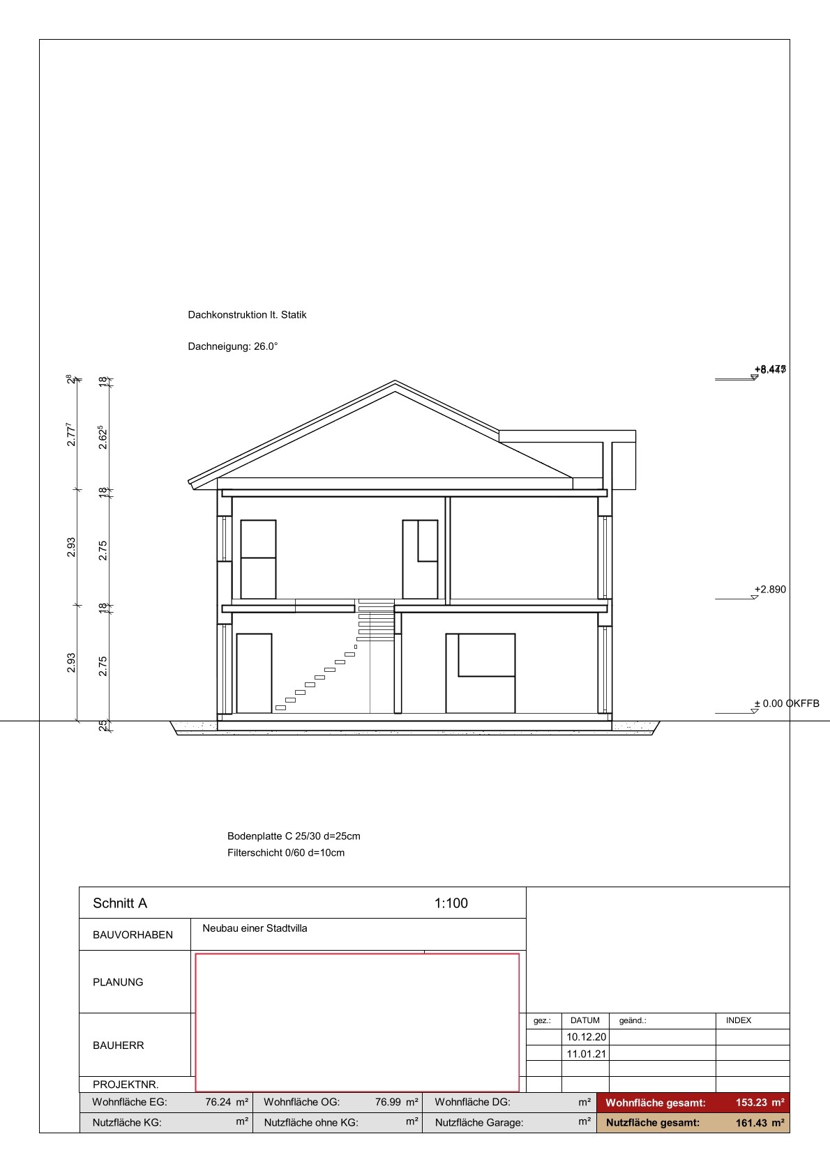

Geschossigkeit: 2 --> maximale Firsthöhe 9,6 m erlaubt
Dachform: Walmdach. Es ist jede Dachform erlaubt. Bei einem Flachdach, muss dieses begrünt werden.
Stilrichtung: Wir bevorzugen Stadtvilla. Es ist aber alles auf dem Baugebiet erlaubt
Ausrichtung: Fast Nord-Süd
Maximale Höhen/Begrenzungen: --> maximale Firsthöhe 9,6 m erlaubt
weitere Vorgaben: Die Garage muss begrünt werden und es muss ein Baum im Norden an die Straße gepflanzt werden.
Stilrichtung, Dachform, Gebäudetyp: Stadtvilla mit Walmdach und Dachboden, nutzbar als Stauraum
Keller, Geschosse: Zwei Geschosse ohne Keller
Anzahl der Personen, Alter: 2 Erwachsene (32 und 27), 2 Kinder geplant
Größe Haus: ca. 150-165 qm
Raumbedarf im EG, OG: EG: Küche, Speisekammer(noch nicht dargestellt), Hauswirtschaftsraum, Bad und Wohn-Essbereich

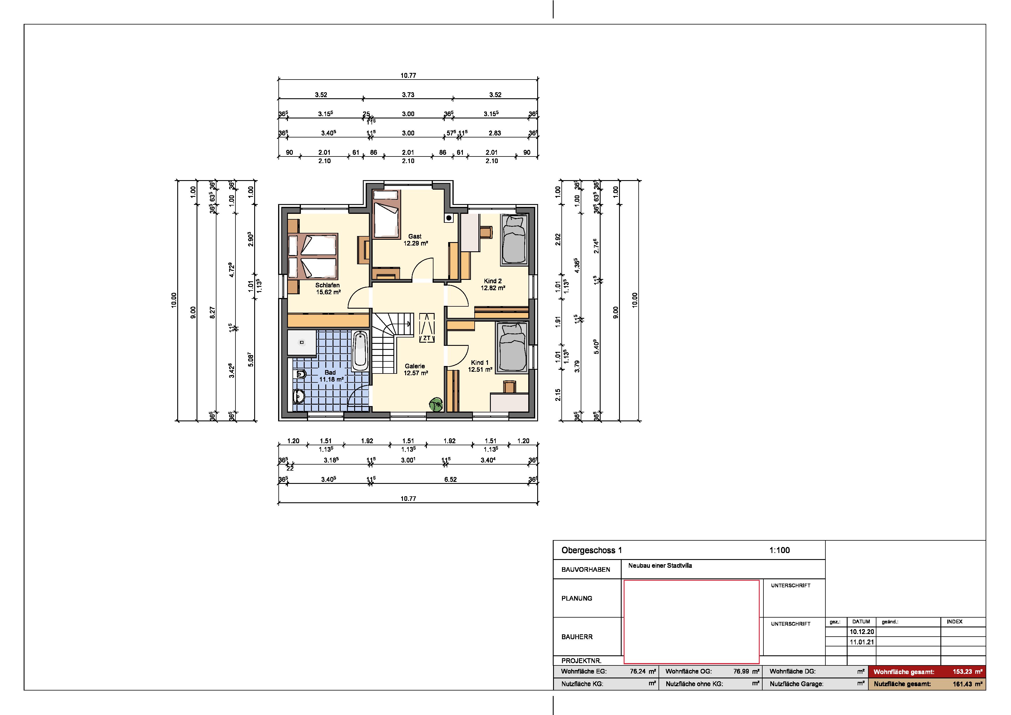

OG: 2 Kinderzimmer, 1 Gästezimmer, 1 Bad und 1 Elternschlafzimmer.
Büro: Familiennutzung oder Homeoffice?: Für Gäste
Schlafgäste pro Jahr: Ab und zu
offene oder geschlossene Architektur: Geschlossene
konservativ oder moderne Bauweise: Konservativ
offene Küche, Kochinsel: Küche soll mit Schiebetüren zum Wohn-Essbereich abgetrennt werden können. Bei der Kochinseln sind wir uns noch unschlüssig.
Anzahl Essplätze: 8
Kamin: Ja. Mit der Position sind wir noch nicht zufrieden. Unser Wunsch wäre, dass der Kamin neben die Tür zum Wohn-Essbereich kommt.
Musik/Stereowand: Nein
Balkon, Dachterrasse: Nein
Garage, Carport: Doppelgarage, gemauert
Nutzgarten, Treibhaus: Nein
Wir haben die Garage vom Haus getrennt, weil wir denken, dass es sonst zu dunkel im Wohn-Essbereich wird.
Wir wollten die Küche im Osten haben, weil dort früh morgens die Sonne rein scheint.
Von wem stammt die Planung:
-Planer eines Bauunternehmens : Ja, nach unseren ersten Entwürfen
-Architekt: Nein
-Do-it-Yourself: JA
Was gefällt besonders? Warum?: Wohnbereich und Fensterfront dort. Weil das unser Lebensmittelpunkt sein soll.
Was gefällt nicht? Warum?:
-Anordnung Kamin, weil dadurch der Wohn-Essbereich so abgetrennt wird.
-Flur und die Treppensituation. Wir wissen nicht so richtig, ob das funktioniert wie es angeordnet ist.
- Lichtverhältnisse. Wir wissen nicht, ob die Anordnung hell ist.
Preisschätzung lt Architekt/Planer: Noch nicht vorhanden
Persönliches Preislimit fürs Haus, inkl Ausstattung: 500.000 € inkl. Grundstück
favorisierte Heiztechnik: Erdwärme mit Bohrung.
-könnt Ihr verzichten: Schiebetür im Wohn-Essbereich.
-könnt Ihr nicht verzichten: Doppelgarage, Gästezimmer, großer Wohn-Essbereich, Dusche im EG
Bitte Anregungen zum Grundriss. Wie können wir die Situation mit der Treppe und den beiden Fluren besser lösen. Anordnung Kamin und Größe Speisekammer.
Was funktioniert gut bei dem Grundriss? Was nicht?
ViPlan_20201210_auf_Grundstück_002 zeigt den Bick auf das Grundstück. Dort ist noch das Erdgeschoss dargestellt. Allerdings ist dort das falsche Erdgeschoss eingeplant. Das war uns zu groß.
Vielen Dank für die Anregungen

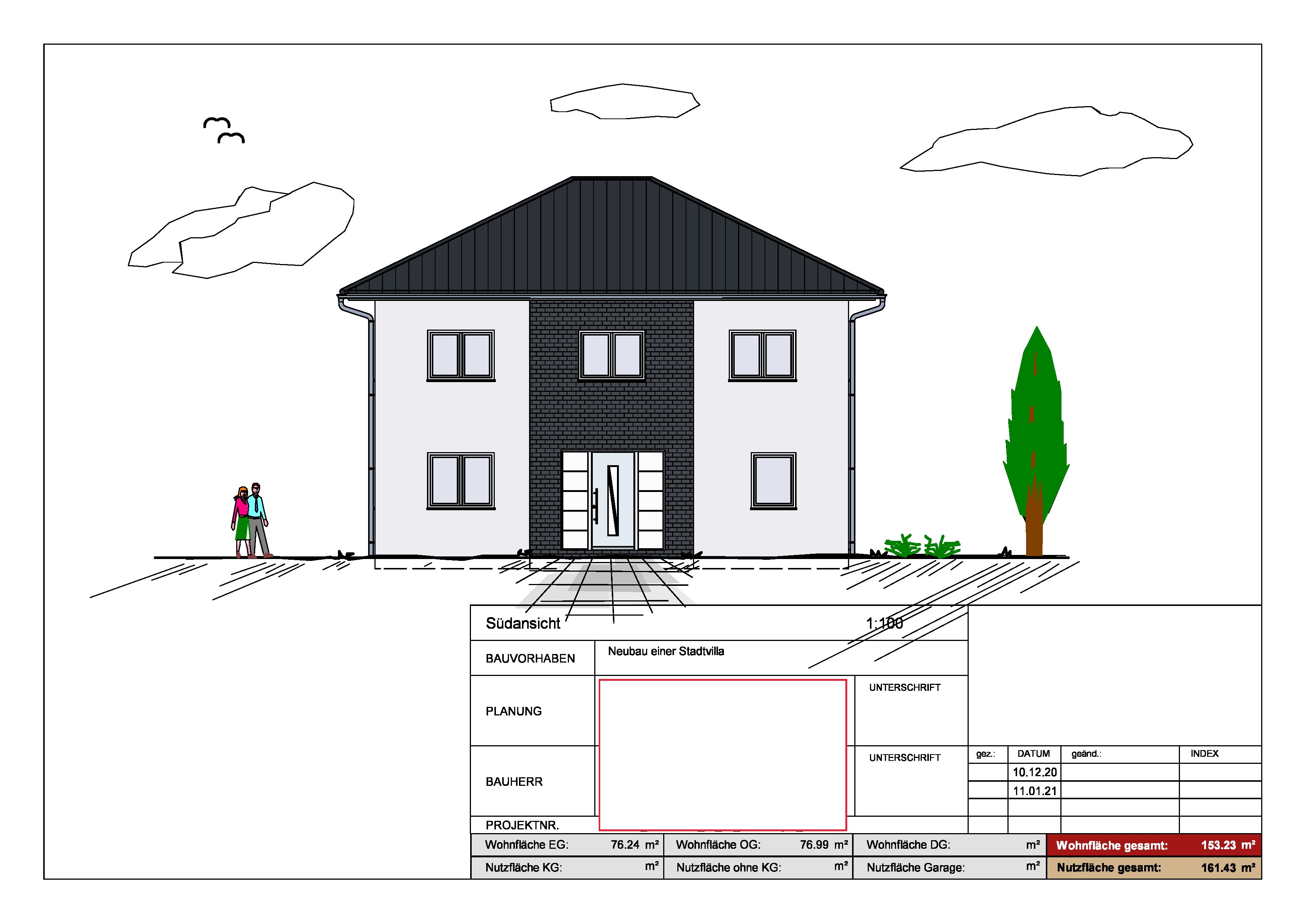

Suedansicht eines zweigeschossigen Hauses mit Eingang und Bauplan im Vordergrund

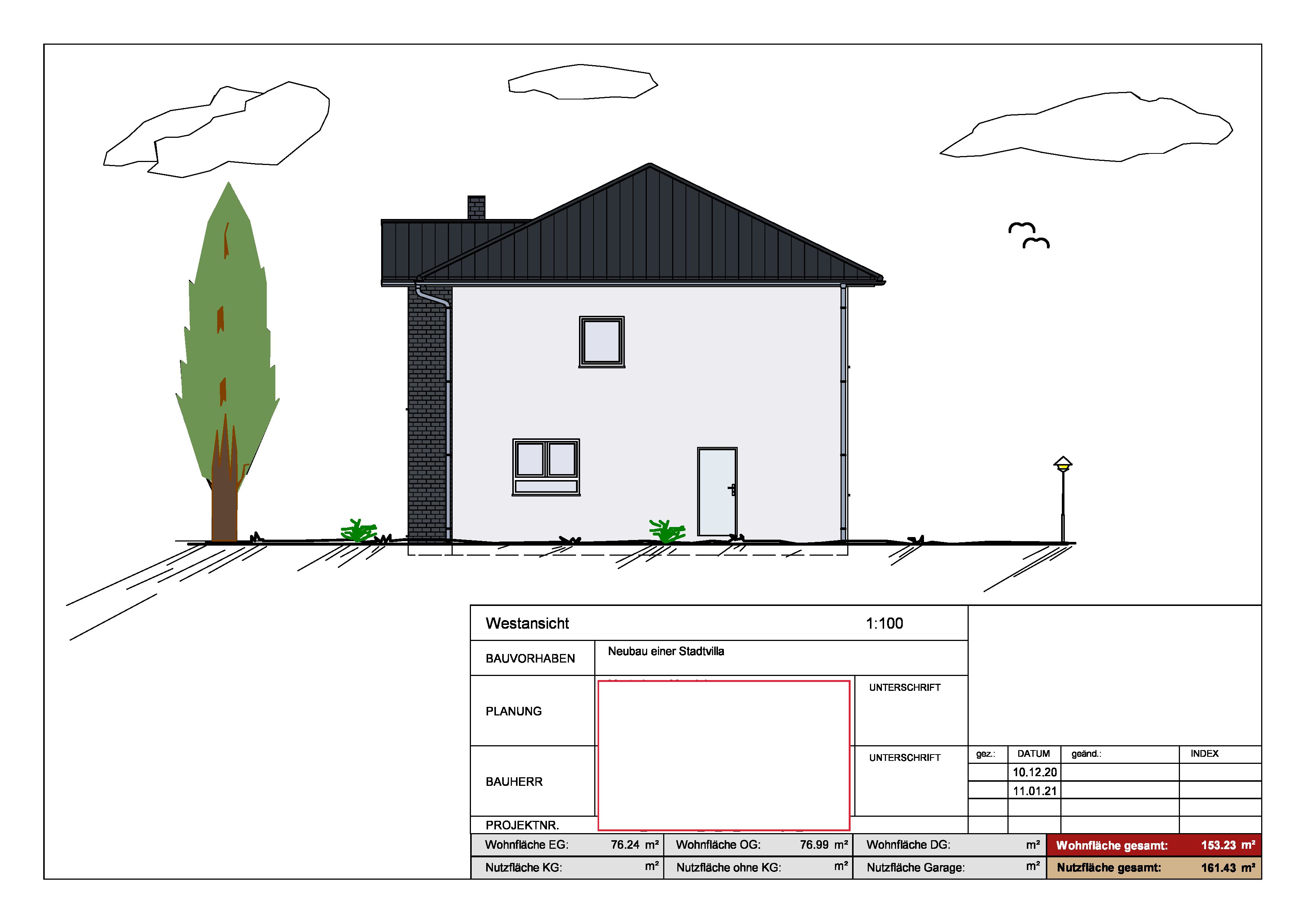

Westansicht: zweigeschossiges Haus mit grauer Fassade, schwarzem Dach, Baum links, Laterne rechts.

Das Wohnzimmer ist wahnsinnig schmal mit 3,15 m. Wenn man auf der Couch sitzt, sind ja keine 2 Meter zum Fernseher. Mindestens ein Meter mehr wäre hier sinnvoll. Allgemein sind Wohnzimmer und Esszimmer sehr beengt und schmal. Aber neben dem Kamin ist eine riesige Fläche frei, die nicht richtig integriert werden kann.
Danke für den Hinweis. Der Abstand von 3,15 m war ursprünglich größer geplant. Die Fläche neben den Kamin wollten wir Als Fläche für eine Leseecke bzw. platz für Weihnachtsbaum bzw. für Feiern nutzen, wenn der Tisch gedreht wird.

Einen Platz für den Weihnachtsbaum haben wir auch gleich eingeplant, aber dafür gleich ein drittel des gesamten Wohn-/Essbereichs zu opfern ...
