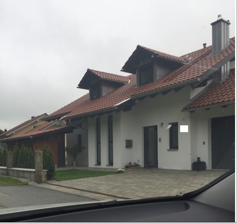

Da hast Du schon recht......aber uns gefällt das sehr gut.
So soll das mal aussehen:
Modernes Reihenhaus mit roten Ziegeldächern, weiße Fassade, gepflasterte Einfahrt, Blick aus Auto
31.07.16 00:36
Wir können dir aber keine Planung am Hang machen.
Ist das gezeigte Bild aus derselben Straße?
Nein, dass hat damit nichts zu tun.
