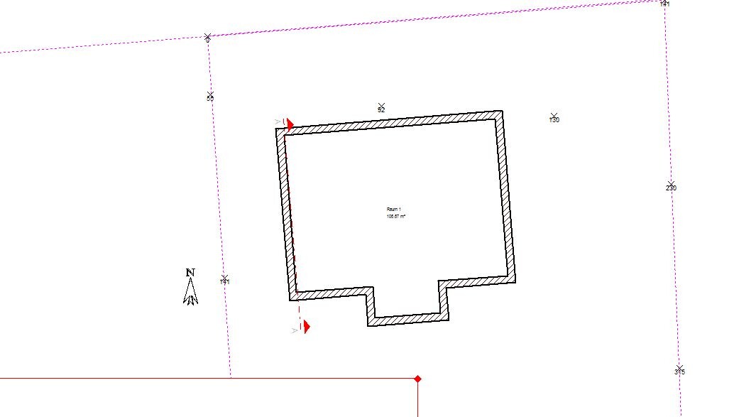

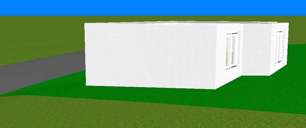

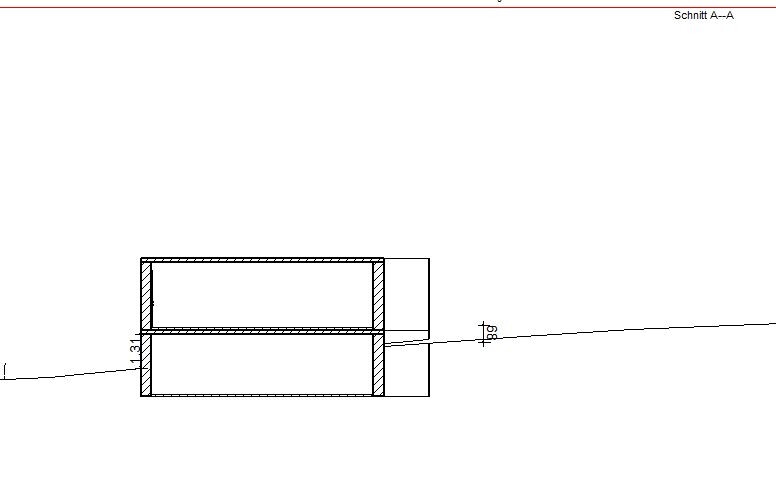

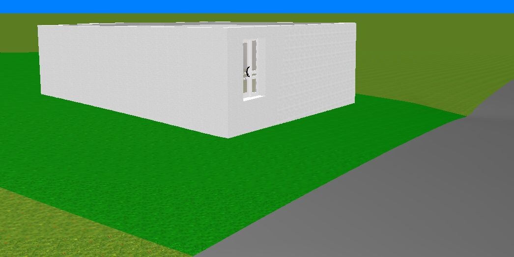

kbt0928.07.16 09:18
Deine ganzen geplanten oder mal angedachten Stufen passen aber nicht zum Grundriss.
Ich denke, bevor die Küche geplant wird, sollte erst mal das Haus so geplant werden, wie erlaubt.
Und, deine Aussagen zur Dachauflage verstehe ich nicht, wenn das OG ein Vollgeschoss werden soll.
Ich habe das mal im Hausplanungsprogramm etwas nachgebildet.
Du darfst ja auch nur Max. 75 cm abtragen bzw. vorhandenes Gelände erhöhen.

Was bedeuten eigentlich die "Bleistiftzahlen" im Höhenplan?
Hier die Antwort vom Aufmesser:
...das sind lediglich die Hilfsmaße welche ich beim Vermessen gebraucht habe.
Von Bedeutung sind nur die blauen Zahlen (Höhenangaben in Meter über Normal-Null (Meeresspiegel)).
Die roten Zahlen sind die Abstände zwischen den einzelnen Messpunkten.

28.07.16 09:35
Nun ja, wie gesagt. Ich hab da aktuell keine gute Lösung. Deshalb frage ich nach Input und Ideen.
Naja, wir müssen ja irgendwie weiterkommen. Küchenplaner ist glaub ich schon mal nicht schlecht und nicht zu früh.
Ansonsten:
Ich bin da kein Experte aber zwei Vollgeschosse dürfen gebaut werden. Frage ist ob wir auch müssen.
Wir möchten gerne eine ueberdachten Freisitz und da wäre es halt unguenstig wenn das Dach 5 m drüber schweben würde.
Von daher wäre meine Vorgehensweise die, dass ich das Dach soweit runterziehe wie es Sinn macht und erlaubt ist.
Der Punkt ist noch im argen, aber klaert sich dann hoffentlich heute.
Jo...das ist ein Problem, ich weiss.....
Vielen Dank für deine Muehen!!
Ich guck mir das gleich genauer an.

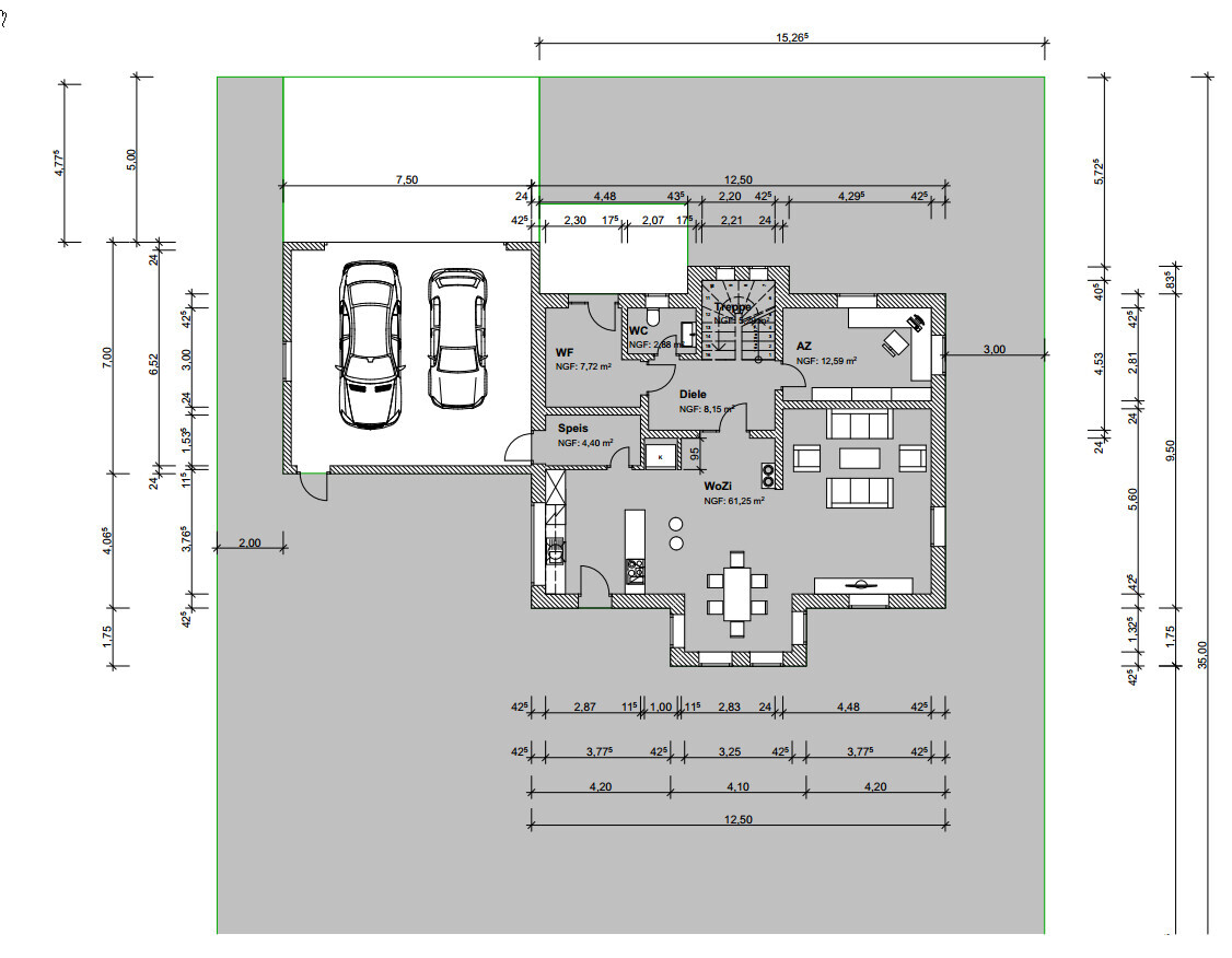

Hier der Grundriss noch eingepasst ins Grundstück (nur Entwurf, nicht Final).
Geht Richtung Süden noch ein Stück weiter, hats leider abgeschnitten.
Grundriss eines Einfamilienhauses mit Doppelgarage, Küche, Esszimmer und Wohnzimmer.
kbt0928.07.16 09:57
Wie kommst du auf die 2m Abstand planlinks? Ist da nicht Vorgabe 0 oder 3 m?
Und planrechts 3 m Abstand von der Wand gemessen, aber, bei dem Dachüberstand könnte das auch mehr werden. 5m von der Straße entfernt ist das Gelände bereits rund 100 cm höher als an der Straße und steigt noch an. Das wird schwer mit einer Einfahrt, denn der Gartenaustritt soll ja ebenerdig sein - oder? Und da ist das Gelände dann sogar ca. 180 bis 200 cm höher als vorne an der Straße.
Wie ist denn die planerische Konstellation generell angedacht? Einen Architekten würde ich hier für SEHR sinnvoll erachten. Architekt, nicht Planer irgendeines Bauunternehmens.
