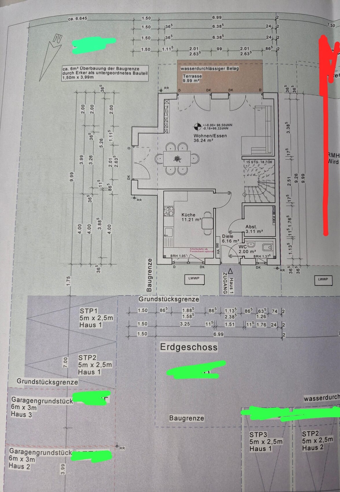

So ich melde mich jetzt mit einer Skizze. Dann werdet ihr sehen, dass ich gar nicht viel Pflastern will, in Relation zu meinem Grundstück, das Problem ist aber ein anderes.
Ich lade hier mal eine Skizze hoch. 7×4m die Terrasse vorne und am Erker 4×3m2. Das Grundstück mit den Anteilen zu der Gemeinschaftsfläche ist 452 m2. gross. Würde man also Grundflächenzahl auf.die Gesamtfläche berechnen, reicht es mir locker für alles was ich haben will. Allerdings gibt es eine Baugrenze, die ich mit dem Erker (mit genehmigung) überschritten habe. Unabhängig von der Grundflächenzahl darf man über die Grenze keine Terrasse bauen oder? Ich denke deshalb muss ich beim Amt eine Anfrage stellen.
Grundrissplan eines Hauses mit Wohn- und Essbereich sowie Küche im Erdgeschoss.
Bauherrin123
21.08.25 18:27
Das Problem was ich erstmal hane ist, dass das Bauamt keine ordentliche Infos rausrücken und am Telefon nur abwimmelt. Allerdings weis ich, dass sie später Ko Trollen durchführen und zurückbauen lassen. Ich will es ordentlich machen.
Eine Terrasse vorne 28 und am Erker 12m2 und diese ums Haus verbinden wären 65m2. Es ist nicht klein aber auch nicht riesig. Das Problem nur ist, dass über Baugrenze ich eine Genehmigung brauche. Dann gibt's noch eine andere Sache, in meinen Unterlagen ist Grundflächenzahl zweimal berechnet: einmal mit der Gesamtfläche und einmal mit der Fläche innerhalb des Baufenster. Im Bebauungsplan steht nichts dazu. Mit Hausbau, Erker, Stellplätze und 10m2 Terrasse lag ich bei beiden Rechnungen drunter,.. Jetzt ist halt für Grundflächenzahl wichtig, was gilt.
Die Gesamtefläche oder die Fläche unter Baufenster. Das rechnet dann aus, wieviel och tatsächlich benauen darf.
