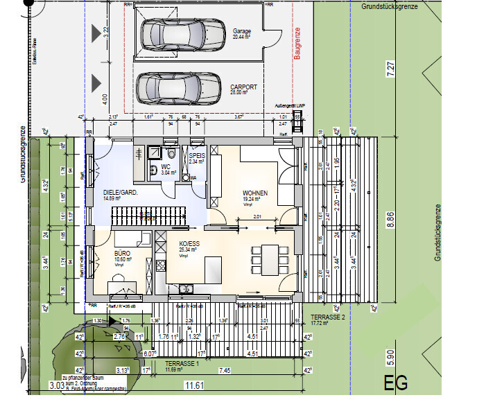

Liebe Mitglieder des Forums,

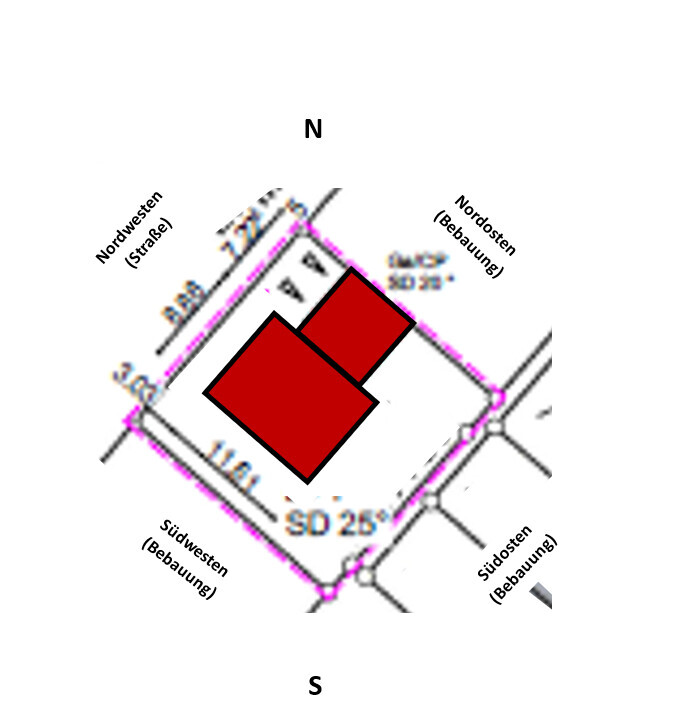

bald steht die Werkplanung für unseren Neubau (Massivhaus) als Einfamilienhaus für 4 Personen (2 Erwachsene, 2 Kinder) an. Da ich schon öfter im Forum mitgelesen habe und jede Meinung als wertvoll empfinde, möchte ich nun gerne unseren Gesamtentwurf einstellen und beschreibe die Details unten im Fragebogen. Grundsätzlich haben wir versucht, wegen der hohen Baupreise und der Grundstücksgröße mit möglichst wenig Gesamtfläche auszukommen. Die grundsätzliche Raumaufteilung und Hausmaße sind nicht mehr änderbar. Wir sind mit der Lage des Hauses und Ausrichtung der Räume im Grundstück aber insgesamt sehr zufrieden (eine 90°-Drehung des Hauses wurde getestet, jedoch verworfen). Uns geht es folglich vor allem um die Innen- bzw. Fassadengestaltung.
Uns erscheint in der Kosten-/Nutzenabwägung der Entwurf im Grundatz ein guter Kompromiss zu sein, der die für uns wichtigsten Aspekte umsetzt.
Ich möchte gerne fragen, ob jemand im Entwurf grundsätzlich Probleme sieht?
Uns ist bewusst, dass im EG die Abtrennung des Wohnbereichs vom Koch- und Essbereich die Bewegungsfläche einschränkt, allerdings ist die Abtrennung für uns alternativlos - wir haben Erfahrung mit einem offenen Wohn-/Essbereich sowie mit einer Abtrennung des Kochbereichs von Essen und Wohnen und zu unseren Lebensgewohnheiten passt ein abgetrenntes Wohnzimmer am besten.
Die gerade Treppe war ursprünglich kein absolutes Muss, ist aber der favorisierte Treppentyp.

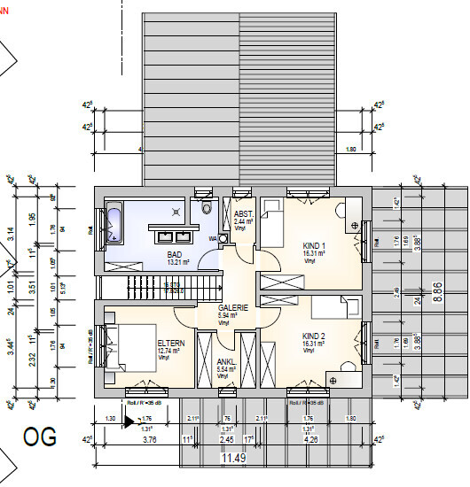

Unsicher sind wir uns im Besonderen noch wegen der Fensterplanung, welche noch völlig offen ist - angefangen im OG im Elternschlafzimmer.
Hier hätten wir gerne die Möglichkeit das Bett an die Nordwest- oder Südwestwand zu stellen, wissen jedoch nicht, wie wir dann am besten die Fenster einplanen sollen, da uns eine möglichst symmetrische Ansicht des Hauses von der Straße aus (Nordwesten) wichtig ist. Es ist grundsätzlich für uns in Ordnung, wenn das Bett bei einer Variante unter dem Fenster stünde. Wie groß müsste das Fenster etwa sein, damit bei einer Brüstungshöhe auf 120cm ausreichend Licht in den Raum kommt? Oder würdet ihr in jedem Fall ein Fenster auf der anderen Wand einplanen (so würde das Bett bei beiden Varianten unter einem Fenster stehen)? Wie würdet ihr dann die weiteren Fenster auf der Südwestseite des Hauses (Ankleide, Kinderzimmer) planen? Habt ihr ganz andere Lösungen?
Aktuell sind im OG in den beiden Kinderzimmern auf der Südostseite zudem Fenster mit einer Brüsthungshöhe von 55 cm eingezeichnet - diese würden wir voraussichtlich zugunsten der Stellmöglichkeiten auf Standardbrüstungshöhe setzen. Im OG wird beschattet mit Rollläden.
Im EG findet sich im Wohnbereich zudem neben der Terrassentür ein weiteres bodentiefes Element - dieses würden wir ebenfalls auf Standardbrüstungshöhe setzen, da hiervor sicher ein Sofa stehen wird. In der Küche soll das Fenster anders als im Plan eingezeichnet auf Ebene der Arbeitsplatte positioniert sein, d.h. die Arbeitsplatte soll in das Fenster hineinlaufen.

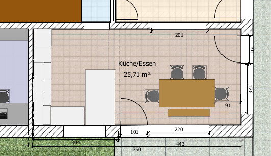

Im Essbereich sind wir uns hinsichtlich der Fensterplanung noch vollkommen unsicher. Beschattet wird im EG mit Raffstores. Die Hebeschiebetür ergibt aus unserer Sicht keinen Sinn, weil man die Öffnung nicht vollständig nutzen kann. Ich füge anbei einmal zwei Ideen für die Fensterplanung im Essbereich ein: (1) zwei Terrassentüren und Fensterfronten, (2) eine Terrassentür mit Fensterfront sowie ein Fenster mit Brüstungshöhe 55cm (als Sitzfenster nutzbar). Wie findet ihr diese Ideen?
Ein weiterer Punkt ist die Badplanung:
Der Architekt und zwei Badplaner empfehlen uns die T-Lösung mit Badewanne an der Nordwestwand (Fenster darüber). Der wenige Stauraum stört uns allerdings (kein Platz für einen Hochschrank). Hättet ihr bezüglich des Stauraums Ideen/Anmerkungen oder gar alternative Grundrissideen für das Bad?

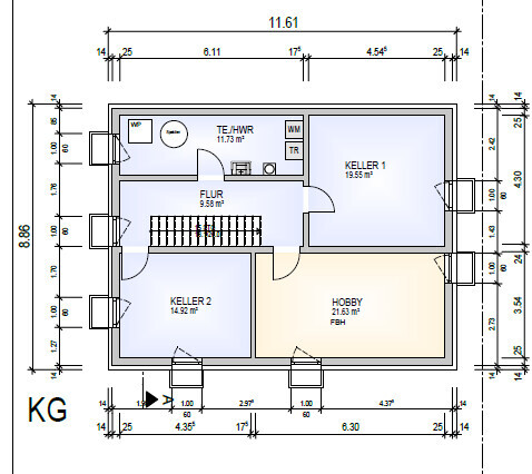

Im Keller wünschten wir uns: 1 obligatorischer Technikraum mit Waschmaschine und Trockner, 1 Werkstatt- und Lagerraum, 1 weiterer Lagerraum sowie einien Hobbyraum (mit Fußbodenheizung)

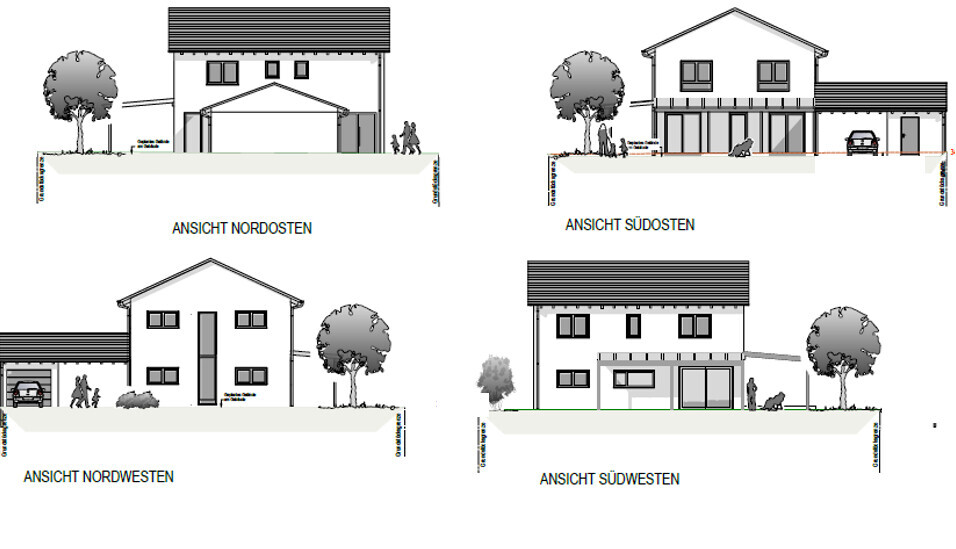

06.04.22 14:40

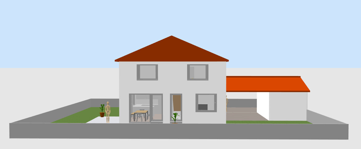

Dafür erst´mal herzlichen Dank, daß Du zu einer solchen Frage das ganze Haus zeigst und nicht bloß den Badezimmergrundriss. So wie auf dem Übersichtsplan dargestellt, gefällt mir das Haus gut, und auch in den Grundrissen finde ich es okay. Die bunten Ansichten scheinen mir aber doch recht stark abzuweichen - geht das denn überhaupt noch (ohne im genehmigungsverfahren Verzögerungen zu verursachen) ? - ich interpretiere "Werkplanung" als abgeschlossene Einreichplanung, und die Variationen der Fenstergrößen und teilweise auch -lagen zwischen den beiden Zeichnungsvarianten erscheinen mir über den Rahmen üblicher Tekturen hinauszugehen. Ich würde das "Treppenfenster" wohl nicht so hoch gehen lassen, d.h. seinen Sturz etwa auf die Firsthöhe der Garage legen (als einzige Abweichung zu den Fassaden in der Version des Übersichtsplanes).
RIU2807
06.04.22 15:05
Vielen Dank für die Rückmeldung.
Änderungen bei den Fenstern sind laut Auskunft unseres Bauamts kein Problem, so lange Absturzsicherungen etc. eingehalten werden und wir - so wörtlich - "die Anzahl der Fenster nicht verdoppeln".
driver55
07.04.22 10:50
RIU2807 schrieb:
Sorge wegen zu geringer Raumgröße im Essbereich
Berechtigt. Halte ich auch für zu knapp, vor allem, weil abgetrennt zu Wohnen und Küche zu groß.
Wenn trennen, dann nur Küche separat.
„Schlimm“ finde ich auch den Eingangsbereich mit dem „ZickZackLauf“ und der Treppenzugang.
Wenn die Werkplanung kurz bevorsteht sind mögliche Änderungen (außen) ohnehin nur Kosmetik.
aw39_bonn
07.04.22 16:22
Hierzu einfach vielleicht folgenden Ansatz wählen:
- Was braucht ihr an "Utensilien" im Badezimmer, die dort im direkten Zugriff sein sollen (Handtücher, Kosmetika, Pflegeprodukte)
- Wie viel Raum nimmt das üblicherweise ein?
- WElche Art des Zugriffs/Zugriffsbeschränkung ist sinnvoll (Medikamente bei KLeinkindern eher in Deckenhöhe bspw.)
- Welche Stauraumbedarf kommt ergibt sich hieraus?
Prinzipiell bin ich ein Fan von integrierten Lösungen, die man bspw. in den Trockenbau integrieren kann (man bemühe hier das visuelle soziale netzwerk mit dem begriff bathroom storage).
Konkret könnte dies bspw. so aussehen, dass ihr an der Kopfseite der Badewanne eine deckenhohe Trennwand einzieht, und zwischen der neu entstehenden Trennwand und der bereits bestehenden Außenwand des Badezimmers Regalböden einbaut (mit einer Tür kann man das ganze auch versehen)
Vielleicht ein konstruktiver Gedanke noch zur Toilette:
Qua Anlage frisst diese mit Zugang und dazugehörigen Wänden recht viel Raum, ohne Tür erfüllt sie aber vermutlich nicht den gewünschten Zweck (das Bad kann parallel genutzt werden). Entweder ihr verbaut hier - falls nicht ohnehin schon geplant - eine Tür (Einfache Schiebetüren don´t do the job hab ich jetzt nach mehrfachem Antreffen in Hotelzimmern gelernt 😉) oder ihr verzichtet auf die kleine "Kackecke" und legt den Grundriss des Badezimmers davon losgelöst an.
gutentag
08.04.22 08:21
Ich würde den Eingang und das WC tauschen. Dann ist der Eingang mit überdacht.
