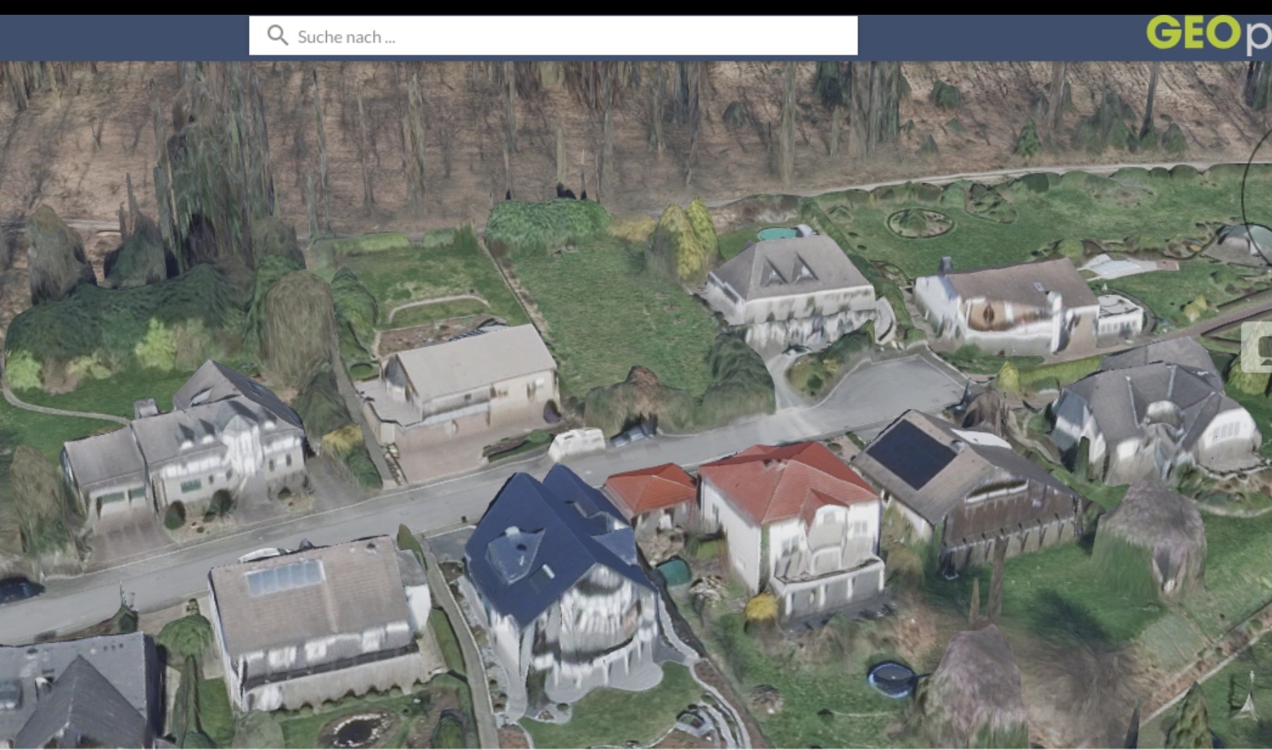

Hallo liebe Bauprofis,
wir planen ein Eigenheim mit Einliegerwohnung in Hanglage und haben uns schon zahlreiche Gedanken gemacht.
Ich möchte die Chancen, die das Forum bietet nutzen, um mithilfe des breiten Wissens hier Denkanstöße zu erhalten, eine realistische Einschätzung zu erhalten bzw. die Pläne zu verbessern.
Die Erschließung erfolgt ausschließlich von Süden über die Straßenseite.
Es handelt sich um ein Hanggrundstück bzw. Südhanggrundstück. Das Gelände steigt von Süden, also von der Straße aus, nach Norden in Richtung Garten- und Naturbereich an.
Die Orientierung des Grundstücks stellt sich wie folgt dar:
- Süden: Straße / Zufahrt
- Norden: Garten / Wald bzw. Naturbereich
- Osten: rechte Grundstücksseite
- Westen: linke Grundstücksseite
Das Haus soll auf Höhe der Baulinie der Nachbarhäuser positioniert werden. Die Südseite orientiert sich zur Straße, während die Nordseite teilweise im Hang bzw. bergseitig im Erdreich liegt.
Die Grundlogik des Grundstücks ist dabei wie folgt gedacht:
Im Süden befindet sich der geneigte Hof- und Zufahrtsbereichmit einer kleinen Mauer am Anfang des Grundstücks. (Bildet eine Art Plateau) Daran anschließend Haus und Carport auf der Hauptnutzungsebene, dahinter die Terrasse und weiter nördlich der Gartenhang mit Übergang in den natürlichen Bereich. Diese Anordnung soll den Hang möglichst sinnvoll nutzen und größere Erdbewegungen vermeiden.

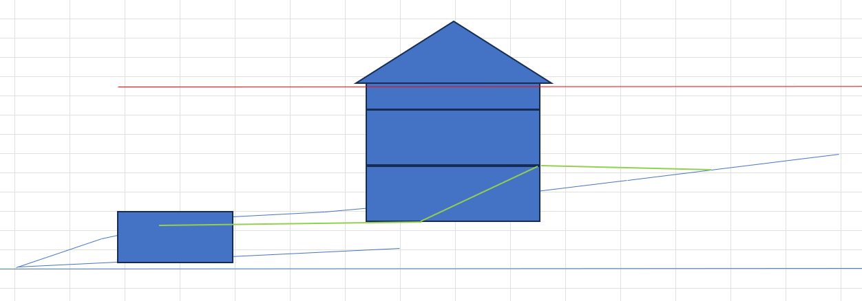

Die Zufahrt erfolgt ausschließlich von Süden. Ziel ist es möglichst barrierearm zu gestalten.
Vor dem Haus ist ein Hofbereich vorgesehen, der als Zufahrts-, Rangier- und Wendezone dient.
Die Zufahrt zur Wohnebene soll über eine Rampe entlang der östlichen Grundstücksseite erfolgen. Diese Rampe führt vom Straßenniveau nach oben zur Eingangsebene bzw. zur Haus- und Carportebene.
Folgende Eckdaten sind dafür angedacht:
- Breite ca. 3,0 m
- möglichst praktikables Gefälle von maximal ca. 10–12 %
Falls erforderlich, sind zum Hauseingang wenige Höhenstufen – etwa 2 bis 3 Treppenstufen – akzeptabel. Grundsätzlich soll der Zugang aber möglichst barrierearm und alltagstauglich bleiben.
6. Stellplätze / Garage / Carport
Rechts neben dem Haus, also auf der Ostseite, ist ein separater Stellplatzbaukörper vorgesehen, entweder als Einzelgarage oder Carport.
Wichtig ist dabei:
- separater Baukörper
- nicht direkt an das Haus angebaut
- Erschließung über die östliche Rampe
- Position in Eingangsnähe
- leicht nach Norden bzw. bergauf versetzt denkbar
Ziel ist ein kurzer, praktischer Weg vom Stellplatz zum Hauseingang auf Ebene 2, ohne dass zwingend ein direkter Durchgang zwischen Garage und Haus erforderlich ist.
Falls das Rampen Konzept nicht funktioniert, weil es zu kostenintensiv wird, kann ein Aufgang zum Hauseingang entstehen und das Carport/die Garage wird unten in den Hof platziert

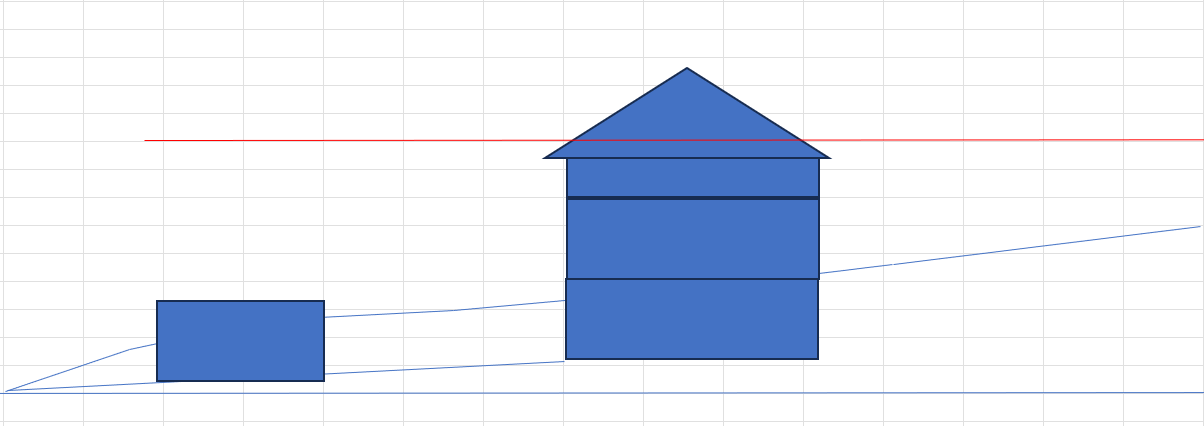

8. Souterrain / Ebene 1
Das Souterrain ist hangbedingt teilweise zur Südseite sichtbar.
Die Nutzung soll flexibel und funktional sein. Vorgesehen sind dort insbesondere:
- Einliegerwohnung
- Keller
- Technikraum
- Lagerflächen/ bzw. Mehrzweckbereich
Es sollen zwei getrennte Außenzugänge vorgesehen werden:
1. eigener Zugang zur Einliegerwohnung
2. separater Zugang zum Keller- bzw. Lagerbereich
Die Fenster im Souterrain sollen normal groß, funktional und wirtschaftlich sein. Bodentiefe Fenster sind dort nicht gewünscht. Die Einliegerwohnung soll für die Zukunft auch Pflegetauglich sein.

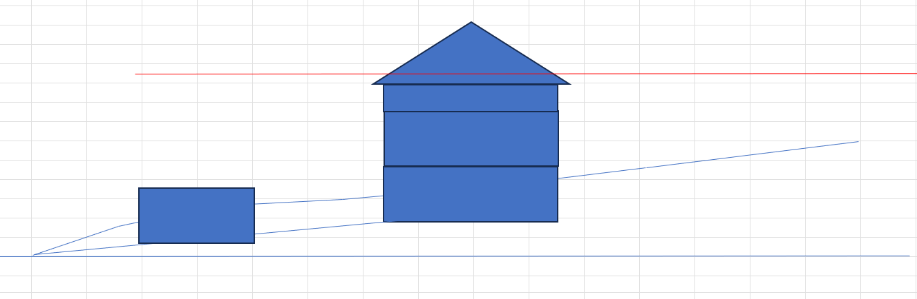

12. Kritische Punkte:
- sinnvolle Einbindung des Hauses in die Hanglage
- realistische Ausgestaltung von Rampe, Zufahrt und Hof
- Lage und Ausführung von Garage bzw. Carport
- Größe Gäste-WC
- Aufteilung Räume der Wohnebene (GrößeKüche/Speisekammer)
- Belichtung und Nutzbarkeit der Einliegerwohnung
- finanziell sinnvolle Ausbildung des Souterrains (Versprung Küche)

hanghaus202322.03.26 03:42Wie tief ist denn die Grenzgarage des Nachbarn eingegraben? Zeig doch mal ein Bild der Nachbargarage.
Wenn ich kein Budget genannt bekomme ist das meine letzte Aktion hier.
Hier mal ein Schnitt mit Deinen Wunsch. Auffahrt hat 12%. Gelände am Anfang viel mehr wie Du siehst. Bei dem flachen Rest sehe ich noch nicht mal den Keller erforderlich noch eine Einliegerwohnung mit Fenster.
hanghaus202322.03.26 04:01Hier mal noch mit 20% Auffahrt.
selbst da hast jede Menge zu Planieren.
Hier mal mein Vorschlag zur Garage 10%. Von der Strasse aus eine Treppe auf das Niveau vom Keller.
Die Garage vor das Haus und nicht an die Grenze.
Neben dem Haus eine Außentreppe zum EG.
Was sagt denn der Bebauungsplan zu Deinen Ideen?

NapoleonK22.03.26 10:00Bebauungsplan / Grundstück
Lage / rechtlich
• Bebauung: Innenbereich nach §34 Baugesetzbuch (Einfügungsgebot)
• Bebauungsplan: keiner klassischer Bebauungsplan, Orientierung an Nachbarbebauung
• Randbebauung: keine besondere Einschränkung bekannt
Grundstück
• Größe: 888m2
• Form: trapezförmig
• Hang: ja, Hanggrundstück
• Erschließung: Zufahrt von Süd
Kennzahlen §34, nicht festgesetzt
• Grundflächenzahl: nicht festgelegt
• Geschossflächenzahl: nicht festgelegt
• Baufenster: nicht vorhanden → Orientierung an Nachbarhäusern
• Baulinie/-grenze: indirekt durch Umgebung
wichtig: tatsächliche Bebauung muss sich einfügen
