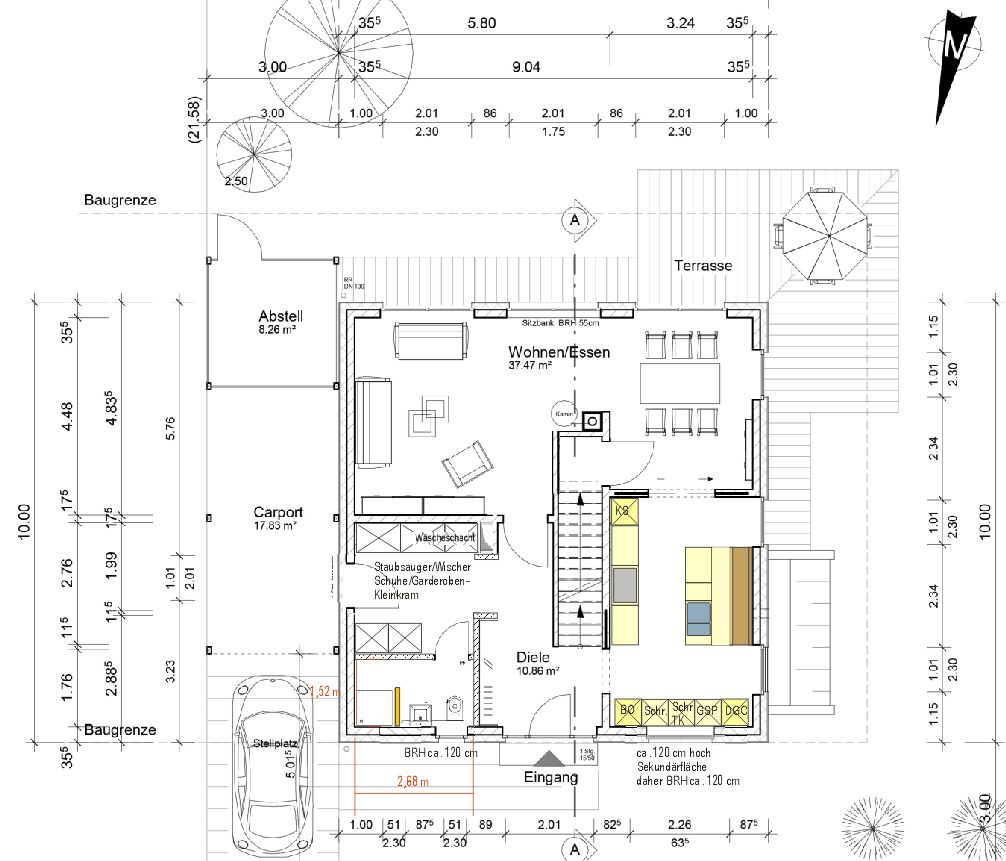

Ne, wir sind Chaoten... Zugang durch den Voratsraum geht nicht... ich versuche noch mal meine Lösung zu zeichnen.
Nachdem ihr einen Keller habt, sollte eigentlich dieser Bereich dort nicht chaotisch werden. Und, wer chaotisch werden will, muss halt sein Zeugs im Keller ablegen.
Sonst habe ich da ja nur Schrank angedacht

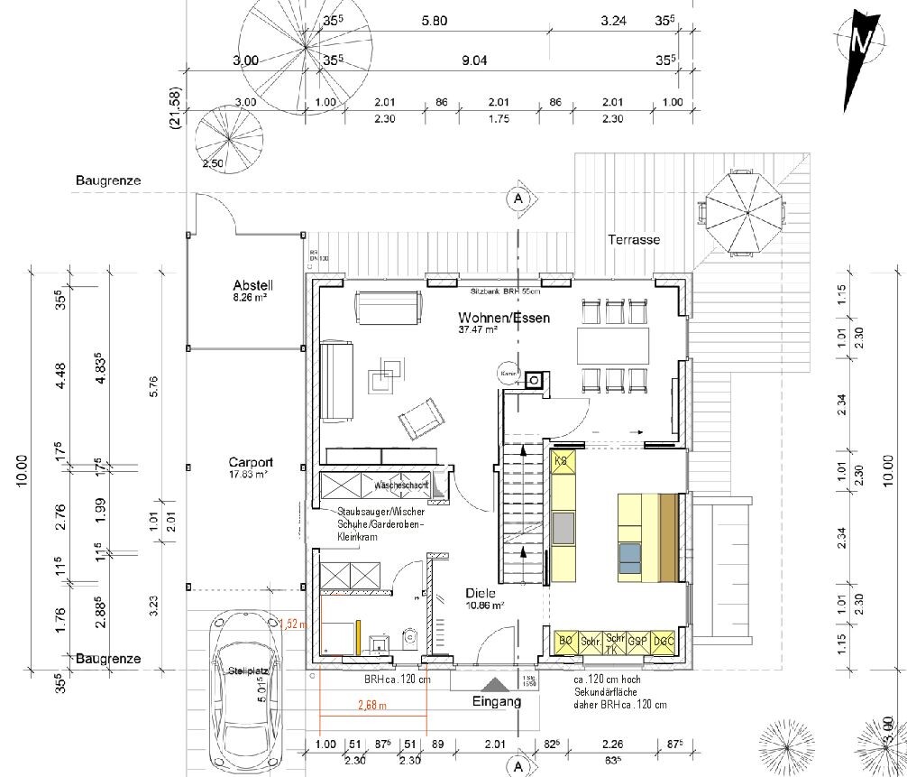

@ypg ... es sind "nur" 4,48 m und Stummel weg so wie jetzt:
Grundriss eines Hauses: Wohnen/Essen, Diele, Küche, Terrasse, Carport, Abstellraum.
Evtl. kann man ja wirklich mit der Wand noch 20 bis 50 cm nach planunten. Mehr braucht es aber meiner Meinung nach nicht. Allerdings gibt es dann Schwierigkeiten mit dem Wäscheschacht von oben.
jfwes
Okay. Wenn das Wohnzimmer tief genug ist, muss man die wand wirklich nicht verschieben. Der wandstummel kann wirklich weg...
Wo würdeSt du den Kamin denn hinmachen, Yvonne?
4,48... jetzt seh ich es auch... gibt kleinere Maße, kleiner sollte es aber nicht sein . Vielleicht könnte man mal für einen Finalplan ein Orientierungsmasz für diesen Schacht einzeichnen? Dann die Wand entsprechend vermitteln.
Man könnte den Schacht auch etwas ins WZ reinragen lassen, so ca. 30 cm - dann entsteht an der Wand eine Art Nische, in der man Borde einbauen kann.
Kamin finde ich gut so - leicht zur Sitzecke gedreht... Ich finde es etwas schade, dass man den Kamin nicht von der Küche aus sieht.
