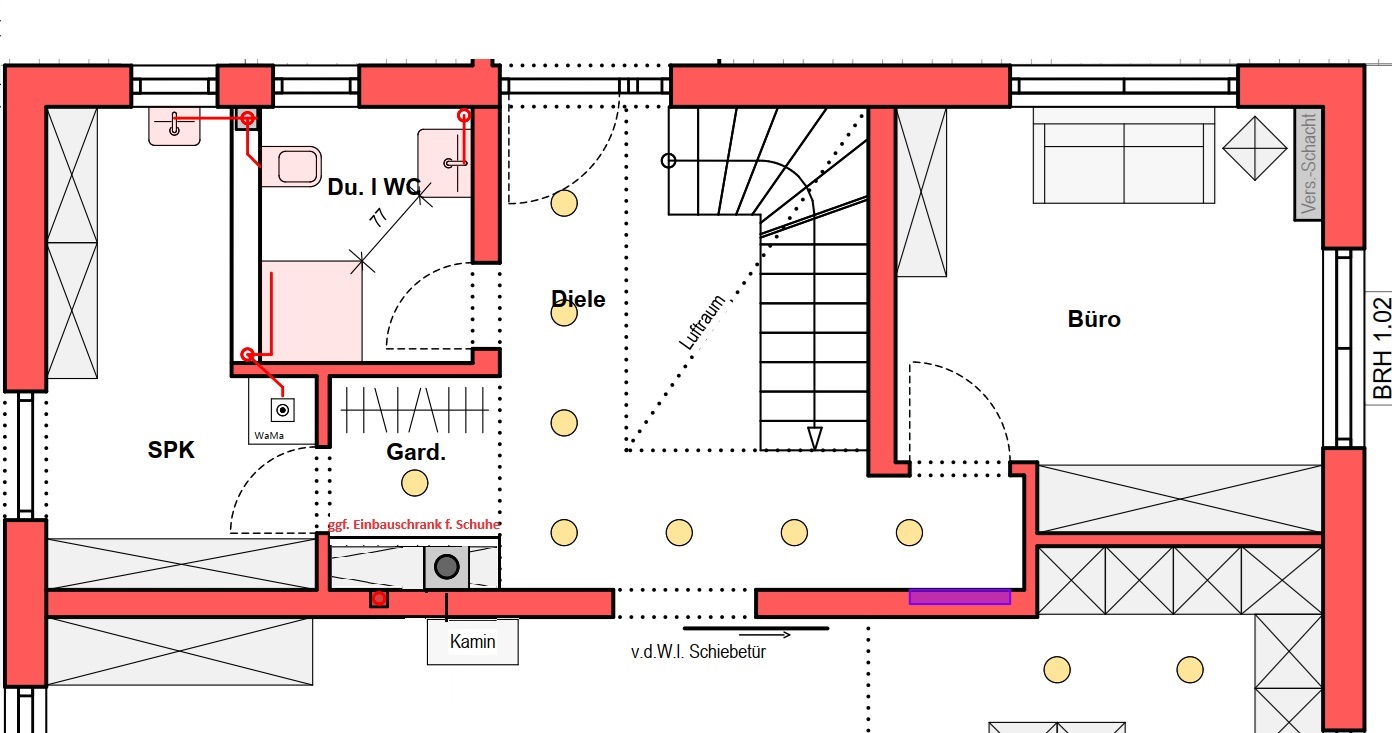

Da steht aber der Schornstein in EG und OG nicht übereinander.
Einen Schornstein in die Wand zu integrieren wurde von unserem GU damals abgelehnt, das würde Risse geben.
Wir hätten ihn auch gerne in der Wand gehabt, da diese (EG) jedoch tragend ist, wurde uns seitens des Architekten auch gesagt, dass das nicht geht.

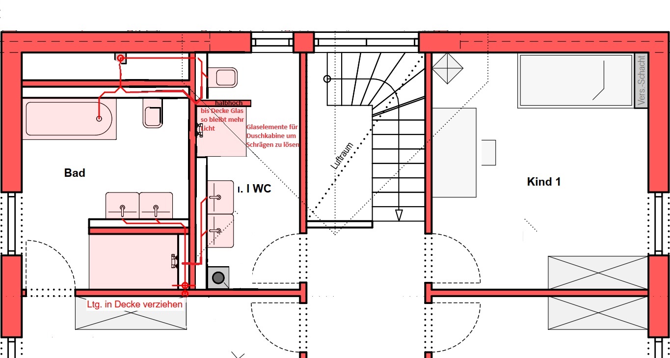

Danke schon einmal für alle, die sich die Mühe gemacht haben den Text zu lesen, sich Gedanken gemacht haben und schlussendlich auch geantwortet haben!
Ich habe heute gedanklich nochmal das Duschbad umgeplant und hoffe, dass der Architekt am Montag sagt, dass das so umsetzbar ist. So verschwindet der Kamin im Duschbad und in einem Einbauschrank.
Ich bin gespannt..

wo ist denn genau die besagte Laienplanung Ihrer Meinung nach genau?
Der Eingangsbereich mit Garderobe ist furchtbar. Nur in Minireihenhäusern stolpert man aus Versehen beim Rausgehen und dabei Kinder vor der Tür wegsortieren über den Treppenantritt. Bei so einem grossen Haus ist mir das unverständlich dass ihr das so haben wollt.
