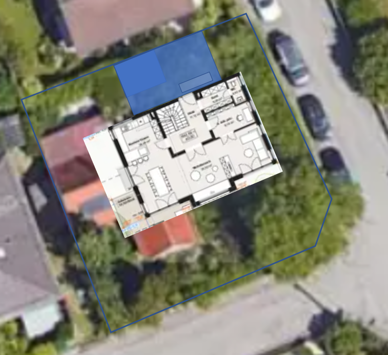

Ich würde das Haus so weit wie möglich nach Osten rücken.
Im Norden 5 m.
Vermutlich sprechen irgendwelche Abstandsregeln (die ich eh nicht nachvollziehen kann) dagegen.
Das Haus gedreht spricht mMn nix dagegen. Abgesehen von den geringen Mehrkosten beim CP.
