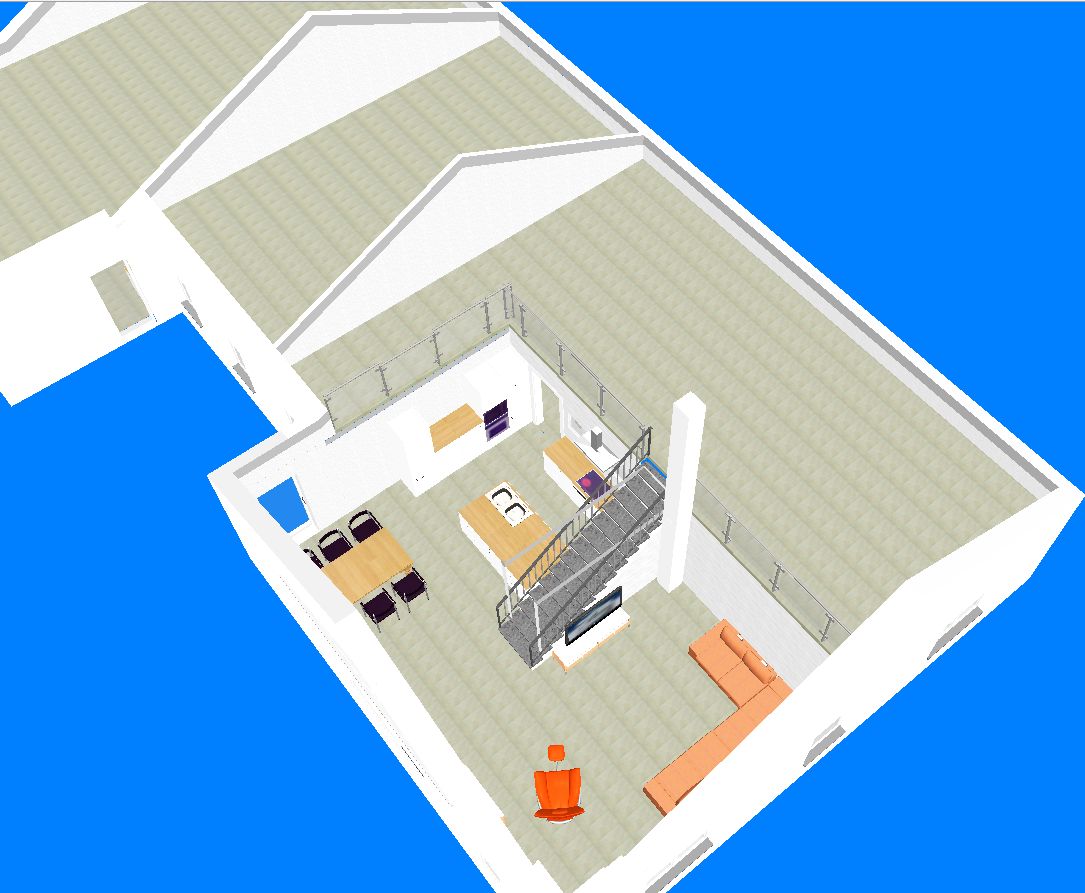

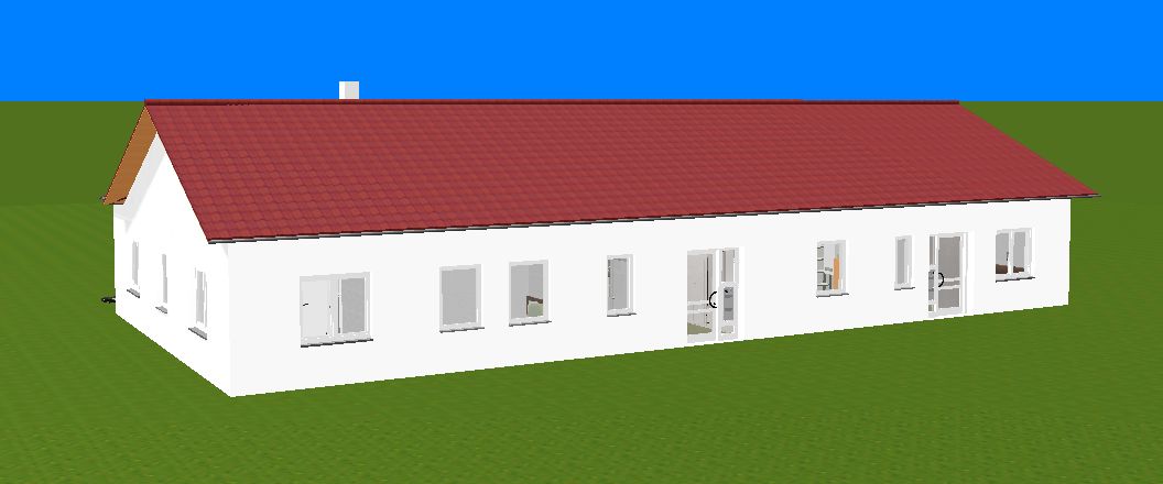

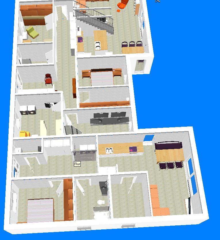

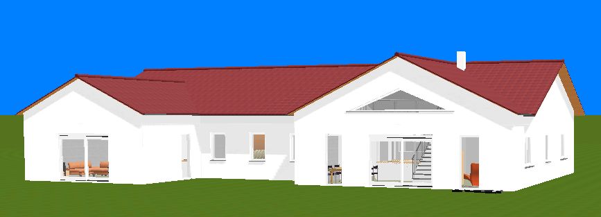

Ich kann es ja nicht lassen und habe mal geschoben ... ca. die Außenmaße von Blaupuma.
Erzielte Flächen: Hauptwohnung 153 qm plus Galerie und Einliegerwohnung 75 qm
Mal ganz ohne große Kommentare. Außenansicht eher nebenher, Dachneigung rundum 25°. Autostellplatz stell ich mir eher zwischen den beiden Haustüren vor.
Hausgrundriss habe ich mal so gedreht, wie im Eingangsbeitrag.

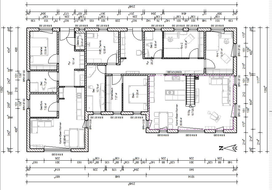

Guten morgen,
ich habe gestern den Entwurf einem
befreundeten Architekten gegeben, mit der bitte mir seine ehrliche Meinung zu sagen.
Seine Anmerkung: Flur zu lang und Schlafzimmer kaum Privatsphäre neben der Stube. Der Rest hat ihm gut gefallen.
Es gab auch gleich einen Verbesserungsvorschlag.

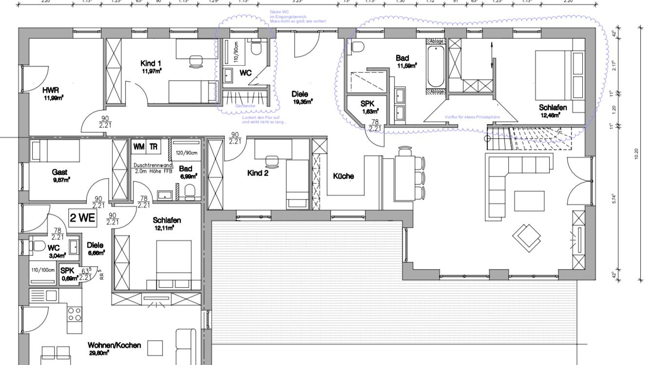

Guten morgen,
Bin grad unsicher ob ich das überhaupt hier posten soll hab das Gefühl das ist irgendwie nicht mehr gewünscht...
Anhang anzeigen
Kannst du ruhig posten. Aber du musst halt damit rechnen, dass wir unsere Meinung dazu sagen.
Willst du die nicht hören, hättest du dir und uns den ganzen Thread sparen können.
