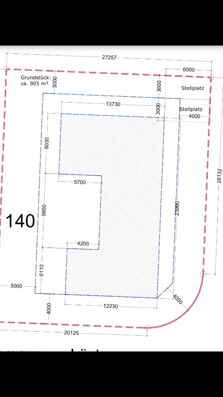

Lageplan vom Grundstück mit ein wenig Grundstücksbemaßung und dem platziertem Haus wäre trotzdem mal sinnvoll.
Siehe unten nett hab ich grad nicht.

Grundstücksplan mit pinkfarbener Umrandung, blauem Gebäudeumriss (schraffiert) und Stellplätzen.
Hier das Grundstück. Das Haus stimmt nicht exakt war noch ein alter Entwurf passt aber grob.
