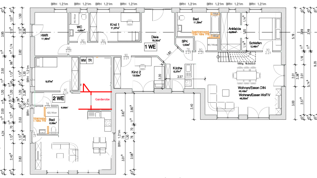

Also dieses Schlafzimmer in der Einliegerwohnung ist ja die Hölle. Versteh auch gar nicht, warum das so geplant ist. Dann wird das Gästezimmer eben breiter und wird Schlafzimmer. Dieses Miniklo + Speisekammer wird zum kleinen Bad ausgebaut. Das Bad wird zum Hauswirtschaftsraum deklariert. Küche kommt dorthin, wo jetzt das Schlafzimmer ist und die Wände werden weggerissen. Alles klar?
Grundriss einer 1 WE mit Küche, Wohnzimmer, Bad und Garderobe (rot markiert).
Aber lohnt wenig, wenn die Hauptwohnung noch so fatal aussieht.

Guten Morgen,
die Räume sollen schon alle ihren Platz finden. Dies ist ja die Schwierigkeit ohne das es alles zu klein wird. :-(
Mein Hauptproblem ist die kleine Küche in der Grundriss Wohnung.
Ich möchte eine ( Flucht )von Eingang bis Ende Wohnzimmer. Ich kann die Küche nicht mit dem Schlafzimmer tauschen, da ich über dem Schlafzimmer die Galerie habe und den Raum über der Küche offen ( möchte).
Ich bin gespannt auf weitere Tipps, hoffentlich auch mal nette Worte dabei.[emoji6]
@blaupuma ... du schreibst, dass die eingezeichnete Möblierung nicht dem Wunsch entspricht. Dann änder doch zunächst das mal. Vielleicht erschliesst sich dann doch der eine oder andere Gedanke.
Und, ich hatte mal gefragt, ob 1-Geschossigkeit Pflicht ist .. obwohl du noch die Galerie hast. Evtl. lässt sich da ja auch etwas rausholen.
Und, ich stelle mal fest, wenn die Worte auch alle sehr kritisch sind, sie waren alle bisher nett formuliert .

so, nun gucke ma.
Wer sich Mühe gibt, erkennt den Plan...schwierig mit PS zu verschieben.
Küchenmöbel musst Du selbst neu setzen. Fenster und Terrassentüren auch.

Ich kann die Möbel nicht ändern, dass musste der Architekt machen ich habe das Programm nicht.
Es ist eine 1,5 Geschosshöhe möglich, aber ich möchte komplett ebenerdig bauen ( ausgenommen der Galerie ) habe deswegen extra das große Grundstück gekauft.
