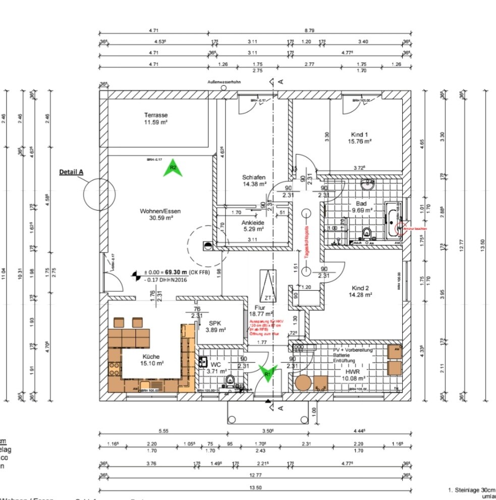

na ob ich das 1:1 so hinkriege, wage ich mal noch zu bezweifeln, aber ich geb mir Mühe 😉
der Flur im Eingangsbereich wurde allerdings wirklich so groß vom Architekt geplant (warum auch immer)

Wenn ich für die Garage nur 20k ansetze (bei 6*9 wäre das günstig) liegt ihr inkl eurer Zusatzausstattung bei 1657 Euro /qm...da ich von Eigenleistung nichts lese gratuliere ich dir zum günstigsten Haus in 2022! 😉
Nicht falsch verstehen, aber hinterfrage zumindest kurz die Bauleistungsbeschreibung bzw. alles was "bauseits" ist. Nur zur Sicherheit.
Hat der GU wirklich nen Architekten an der Hand oder eher ein Bauzeichner? Hattet Ihr die Raumplanung vorgegeben oder selbst Entwürfe vorgelegt?

Auf dem Millimeterpapier sollte es doch kein Problem sein alles Maßstabsgetreu zu zeichnen. Bei der Hauslänge und Breite hast du es doch auch richtig gemacht.
Oder ist der Flur im hinteren Bereich im Entwurf auch so breit geplant?
Wenn das so ist und du den Flur aber kleiner haben möchtest dann ergeben sich ja daraus auch ganz andere Raumgrößen.

Wenn Du schon neu, dann gleich mit realistischen Wandstaerken.

Hallo erstmal :-) Wir bauen dieses Jahr ebenfalls ein 140qm Bungalow + 12 qm überdachte Terrasse auf einem 1.462 qm Grundstück. Also ähnlich.. Hier unser Grundriss. Ist bestimmt in vielen Augen nicht optimal, für uns schon. Evtl wird noch die Flurbreite beim Eingangsbereich um paar cm breiter, da sind wir am überlegen.
Evtl. kannst da etwas übernehmen.

Deine "Ernüchterung" kann ich nur verstehen, wenn es Deine Erwartungshaltung war, dass sämtliche Anforderungen im Budget erfüllt werden können.
Schniebi schrieb:
Was gefällt nicht? Warum? - Wohn-/Ess und Kochbereich ist uns zu klein; Hauswirtschaftsraum-Tür nach draußen; Ankleide nicht vorgelagert; keine Schiebetür Küche/Esszimmer
Den Wohn-Essbereich mit Schiebetüre kannst Du vergrößern, indem Du den Hauswirtschaftsraum nach nord verschiebst und den gewonnenen Raum komplett Küche und Essbereich zuschlägst. Damit wird aus dem rechteckigen Grundriss ein Rechteck mit Hauswirtschaftsraum-Appendix. Das kostet extra. In dem Zuge würde ich das Haus etwa 15% im Uhrzeigersinn drehen.
Die Ankleide vorzulagern geht, indem Du diesen Raum als einzigen Zugang zum Schlafzimmer konzipierst. Dieser wäre dann vor Kopf im Flur. Natürlich verlierst Du in der Ankleide dann derart viel Platz, dass nicht mehr viel für Kleidung bleibt... Es sei denn, Du änderst gleichzeitig die Größe und Lage der Kinderzimmer und knappst dem Wohnbereich wieder etwas Raum ab.
Das Grundstück ist in seiner Form offenbar non-Standard. Da würde ich mich nicht streng an standard-Rechtecken festhalten, wenn es das Budget erlaubt. Was mich stören würde wäre, dass jeder Besuch von der Garagenseite aus kommend am Schlafzimmer vorbeiläuft um bis zum Eingang zu gelangen. So schön privat die Bereiche innen getrennt sind, außen ist das nicht so günstig.
