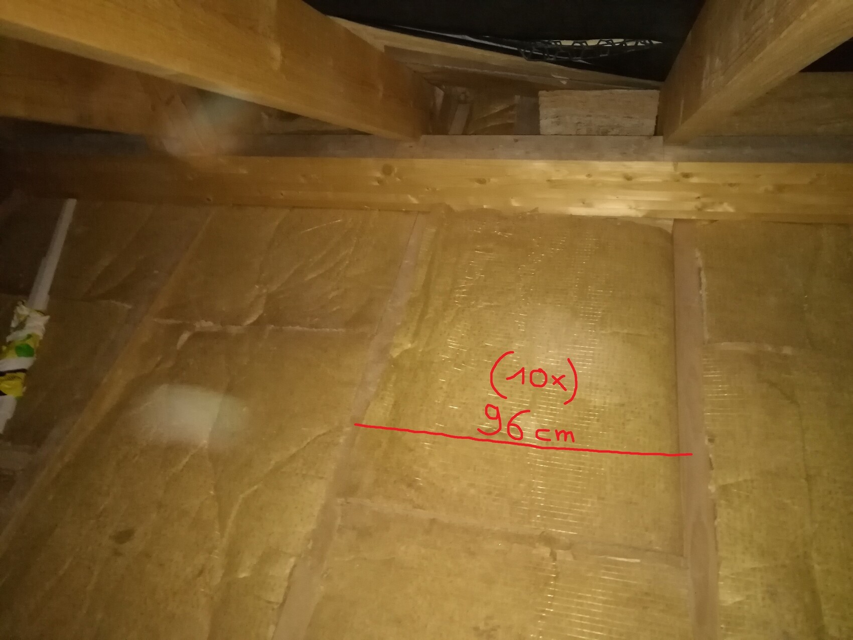

Der Abstand aufm Boden, zwischen zwei Holzsparren beträgt 96cm (Mitte zu Mitte) und der Sparren selbst ist 8cm breit.
Insgesamt habe ich 10 "Zwischenräume" zu füllen (mit je 96cm Abstand)

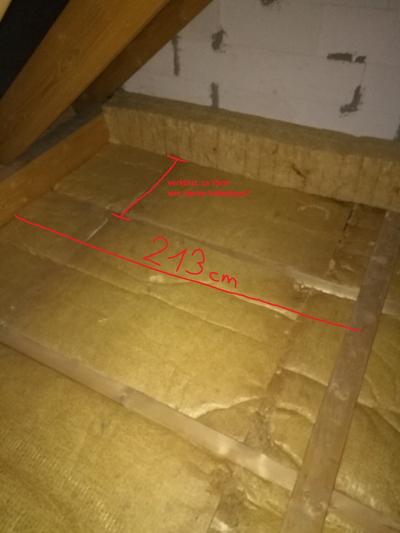

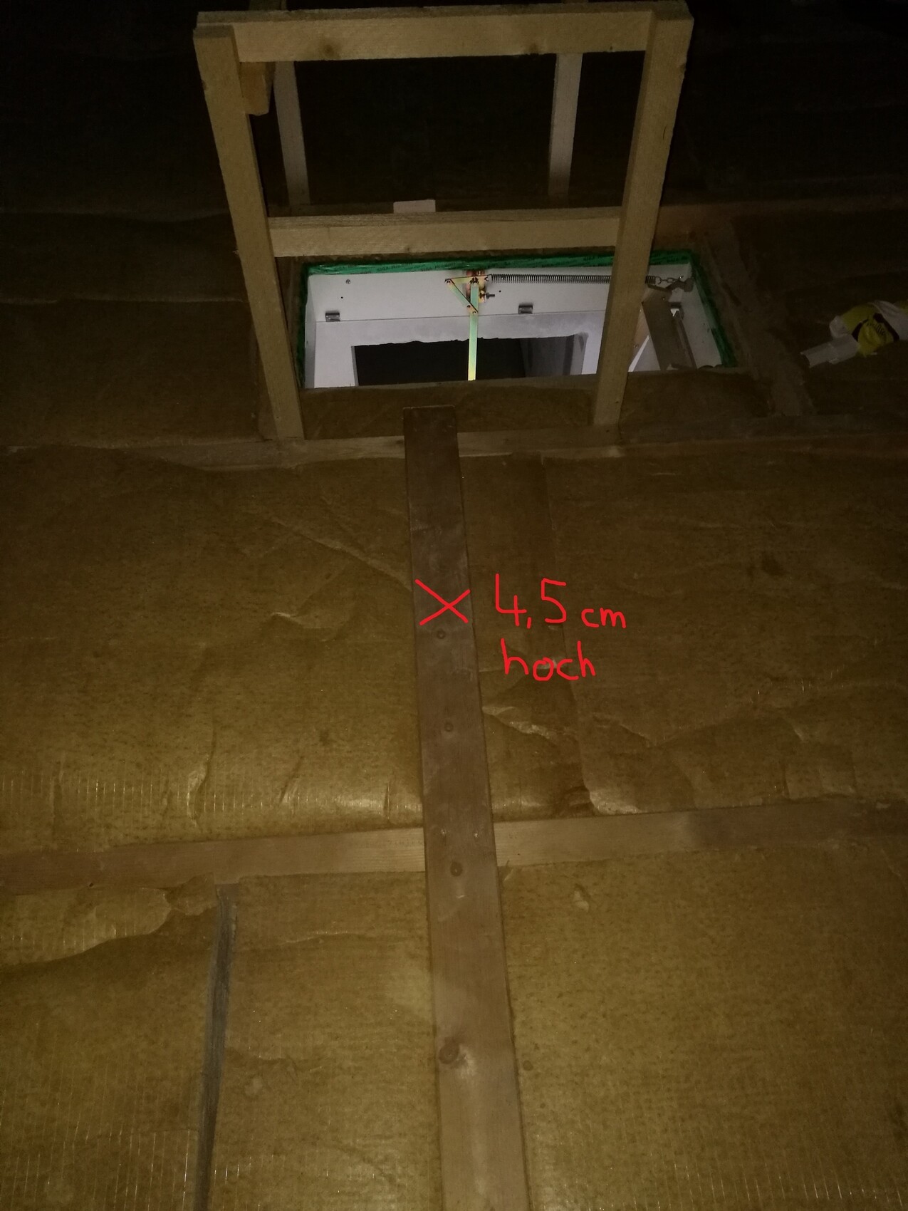

In der Mitte des Spitzbodens, geht noch mal der Länge nach, ein Holzbacken quer durch, dieser ist 4,5cm höher, als die anderen kleinen Sparren.
Der Abstand zwischen diesem Mittelteil und der inneren Außenwand (bzw. dem Sparren davor) beträgt 213cm.

Eine querlattung setzen und dann Rauspund. OSB platten sind zu dicht und falls doch mal feuchte durch die Dampfbremse gelangt, kondensiert diese unter den platten und es schimmelt.
Rauspund hat viel mehr fugen, wo die feuchte durch kann.

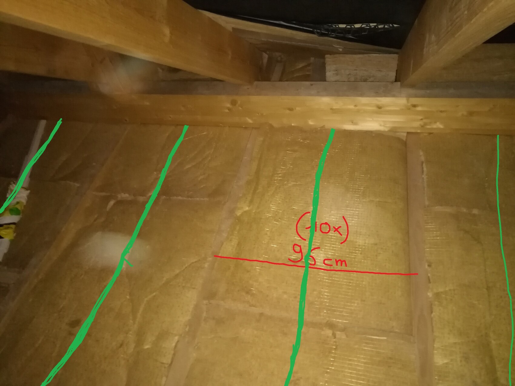

Quer zu den Dachsparren. Der Abstand zwischen den Sparren ist ja relativ groß.

305er04.11.17 11:04
Dachboden mit sichtbaren Holzbalken, Dämmung zwischen der Decke.
Also so?? (grün)
Und wie dick soll der Rauspund sein? 19mm?? Oder dünner/dicker
