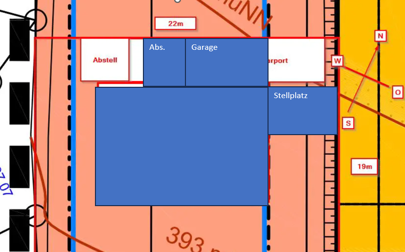

Meiner Meinung nach geht das max. so.
Lageplan: Große blaue Gebäudefläche mit Garage und Stellplatz, rote Abgrenzungen, Abs. beschriftet.
Ob ein Carport ohne Seitenwand vor die Garage an die Grenze darf ist eher sehr fraglich. Ist denn das nicht im Bebauungsplan geregelt? Zeig uns doch mal den Bebauungsplan. Oder sag wie der heisst. Bitte hier keinen Link einfügen.

Ja ich glaub auch das es nicht geht, hatte völlig vergessen das zu den 9m auch der Carport gehört. Der Bebauungsplan ist "Bebauungsplan Engwiesen II - 1. Bauabschnitt". Da ist geregelt das Garagen einen Abstand mit 5m zur öffentlichen Straße haben müssen, gemessen ab dem Garagentor. Carport, ohne Seitenwände dürfen bis 1m an die öffentliche Straße gebaut werden. Ansonsten würde auch ein Doppelcarport vorne gehen und ich lass die Garage weg und setz dahinter nur einen Abstellraum. Zwei Stellplätze oder Doppelgarage neben dem Haus würde mir zu viel vom Garten nehmen.
Es geht uns also eher darum, mit der Fläche das Maximum rauszuholen.

Größe des Grundstücks: 420m² (19m x 22 m)
Hang: nein
Grundflächenzahl: 0,4
Habt Ihr denn eine zweite Grundflächenzahl für Nebenanlagen? Wenn nicht, dann dürft Ihr 170qm überbauen.
Das Haus hat etwas unter 130qm. Damit verbleiben für Terrasse, Wege und Stellplätze 40qm.

Carport vor Garage wird in ziemlicher Sicherheit nur als ein Stellplatz gesehen, da die Stellplätze unabhängig voneinander nutzbar sein soll/müssen.
Müsste laut Landesbauordnung BW sogar gehen "Stellplätze und Fahrgassen, Frauenparkplätze. (1) Garagenstellplätze müssen mindestens 5 m, hintereinander und parallel zur Fahrgasse angeordnete Garagenstellplätze mindestens 6 m lang sein. (2) Garagenstellplätze müssen mindestens 2,3 m breit sein."
