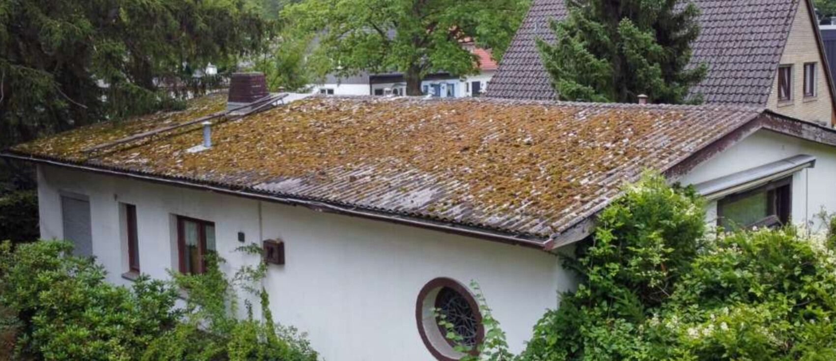

Hallo an alle,

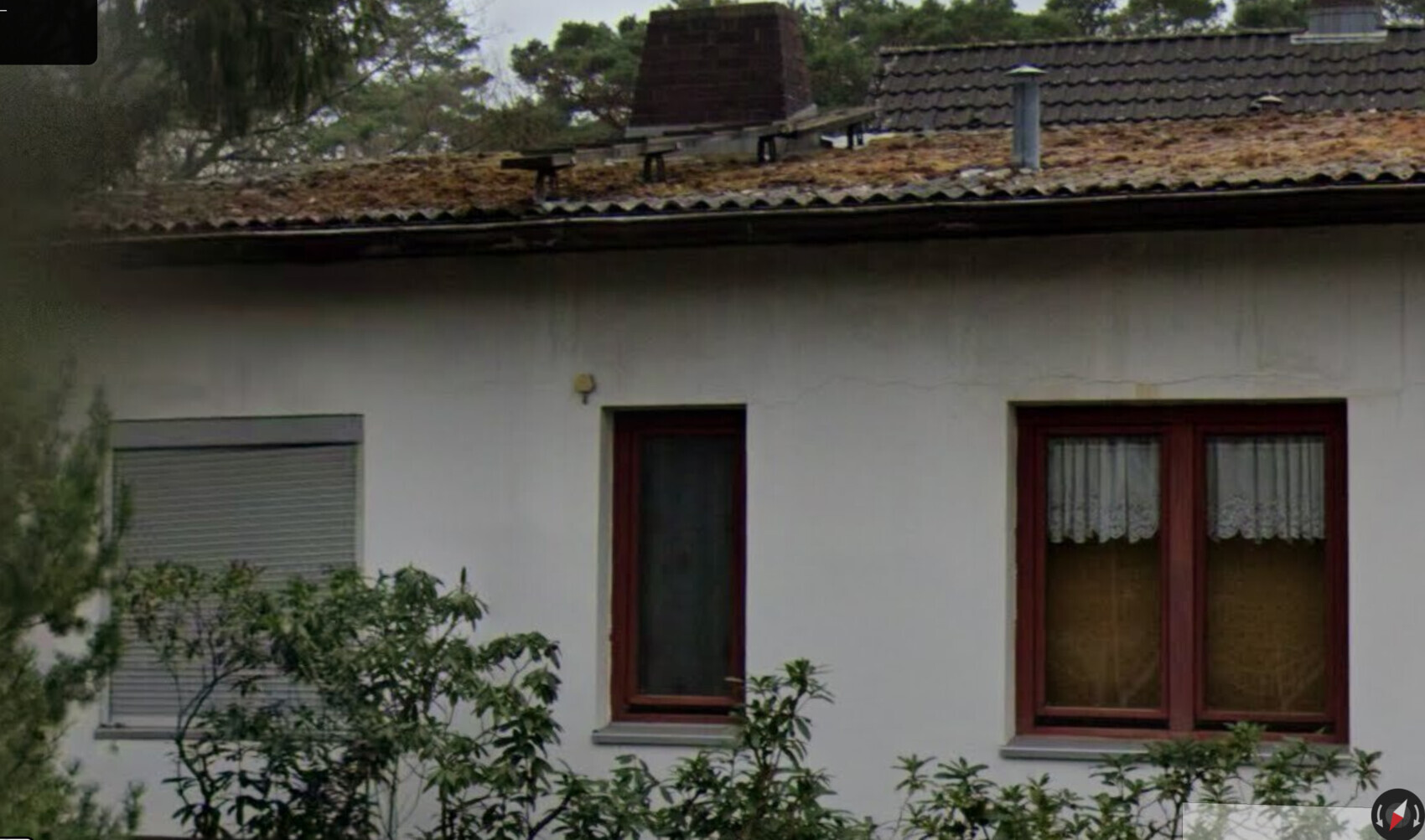

ich habe ein weiteres Grundstück entdeckt. Darauf befindet sich dieses Haus, welches abgerissen werden sollte. Ich möchte es jedoch gerne sanieren lassen und wollte euch fragen, ob jemand sich vielleicht auskennt, ob das Dach laut Bild nicht gleich erneuert werden muss?
Reichen neue Ziegel und eine Dämmung fürs erste?

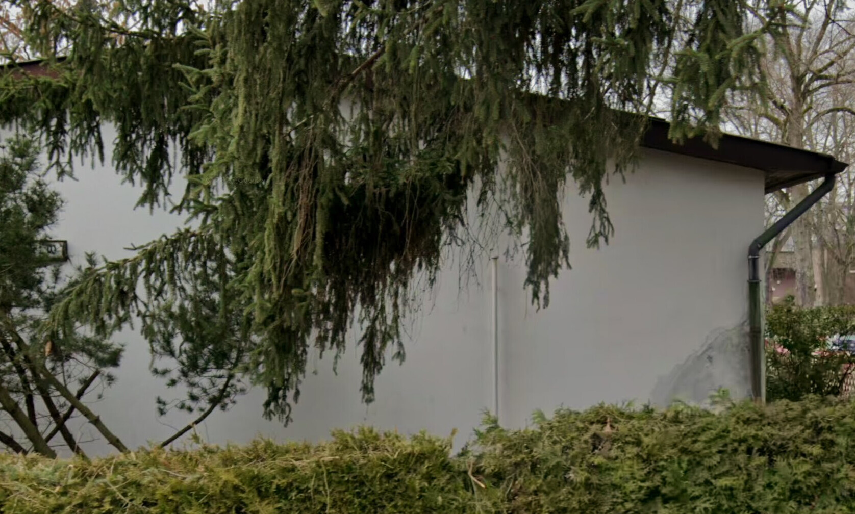

An der Fassade sind ein paar Risse. Leider weiß der Immobilienmakler nicht warum. Ich vermute, das es an dem Rohr an der Seite liegt oder an einem Baum, der an der Seite steht.
Hätte jemand eine Vermutung, oder kennt sich damit aus?

Ein Altbestand befindet sich derzeit noch auf dem Grundstück und sollte durch ein neues Haus ersetzt werden. Eine Sanierung ist nicht wirtschaftlich und daher nicht sinnvoll.
Du hast schon letztens die Information bekommen, dass eine Sanierung viel Geld kostet.
Es ist in einem sehr alten Zustand inkl. mutmaßlich viel Asbest.
Der Preis ist wahrscheinlich der Marktwert in dem Bereich "Lichtenrade", wenn man die Abrisskosten dazurechnet.
Ich sehe nicht nur den Riss, sondern auch ein Asbest-Dach (mutmaßlich ohne Dämmung) wie auch das Haus inkl der BoPla keine nenneswerte Dämmung hat, sowie einen Wasserschaden in einer Ecke, der sich mutmaßlich auch nach innen gefressen hat.
Fehlende Innenaufnahmen bestätigen einen wertlosen Zustand.

Ich würde sehr gerne das Haus retten. Daher dachte ich, dass das Dach eventuell nicht erneuert werden muss, nur neue Ziegel und eine neue Dämmung. Elektrik soll wohl alles funktionieren und das würde mir reichen. Mit den Rissen habe ich keine Ahnung, ob dies an einem Wasserschaden liegt oder an einem Baum. Ich lebe gerade in einer alten alten unsanierten Altbauwohnung, daher habe ich keine hohen Ansprüche.
